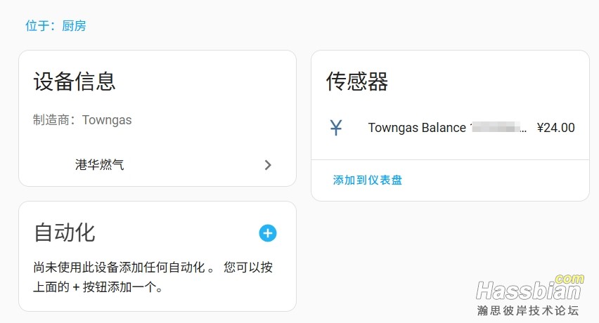

发表于 2025-5-14 14:32:54 | 显示全部楼层 |阅读模式

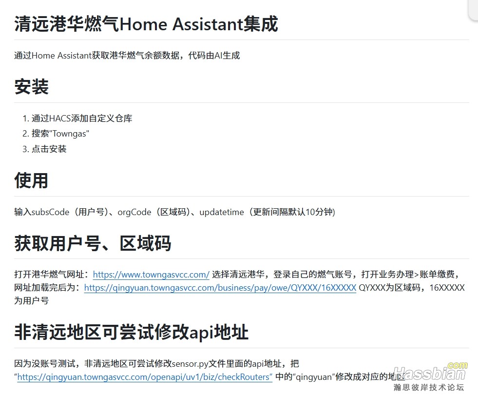

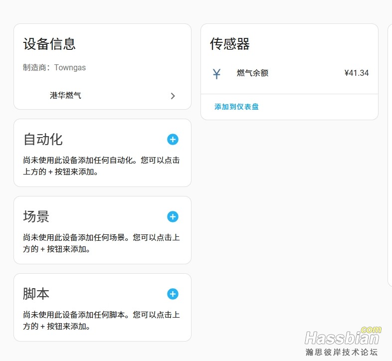

集成代码由AI生成,懂的大神可以帮忙优化下。
集成下载: towngas-ha--towngas.zip (6.41 KB, 下载次数: 17)
仓库地址:github.com/linyf0766/towngas-ha
添加到HACS自定义仓库可直接安装

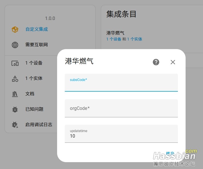

发表于 2025-5-14 22:21:27 | 显示全部楼层
测试了一下,安徽这边的正常显示余额。
目前一直在用的是nodered方式,token有效期猜测有1年吧,运行一两年时间了,记得今年元旦失效过一次。可能需要网站上不重新登录新的会话。
看来这个通用性还可以,配置中加上地区必选项对应不同host,再加一个token可选项(填写正确了就显示表数),就更完善了。

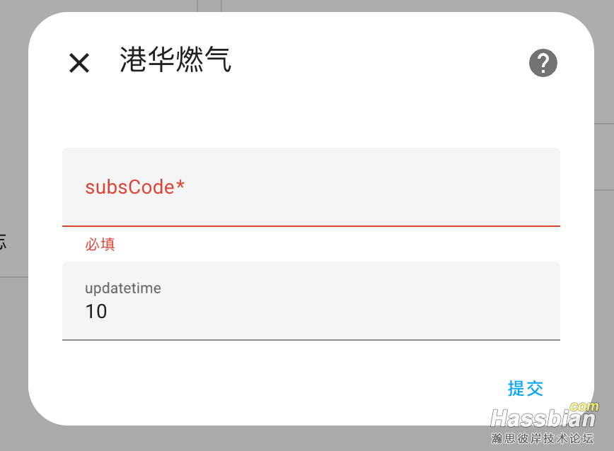

发表于 2025-6-28 09:28:09 | 显示全部楼层
我也用AI优化了一下配置流程,同时PR了一下。
towngas.zip
30.07 KB, 下载次数: 7
售价: 1 金钱  [记录]

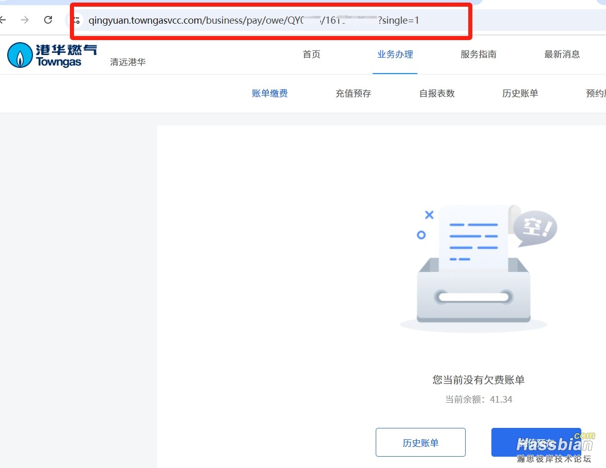

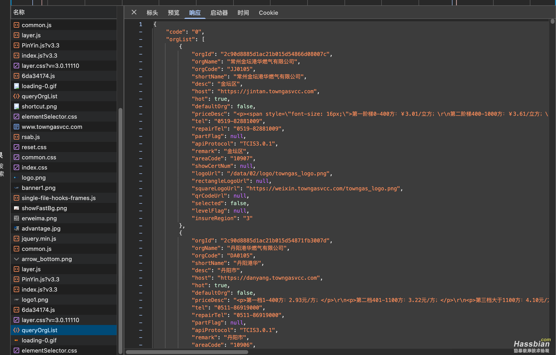

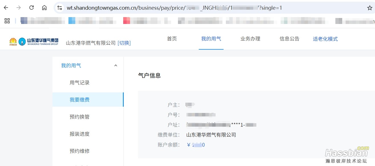

发表于 2025-7-8 13:59:13 | 显示全部楼层
山东港华燃气集团测试可用,由于山东港华与港华燃气不用同一个系统,所以登录地址为:https://wt.shandongtowngas.com.cn/,在缴费页面网址为:https://wt.shandongtowngas.com.cn/business/pay/price/XXXX_JNGHXXXX/19XXXXXXX?single=1,XXXX_JNGHXXXX为区域码(orgCode),19XXXXXXX为用户号(subsCode),sensor.py文件中API地址修改为https://wt.shandongtowngas.com.cn/openapi/uv1/biz/checkRouters

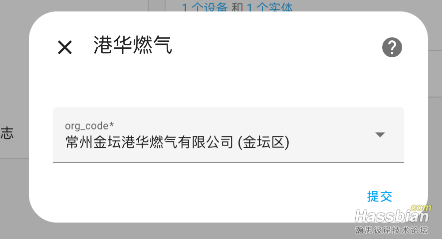

发表于 2025-8-28 17:32:24 | 显示全部楼层
小白水平,增加了自己输入城市的选项,只要输入小写拼音应该就可以,没有增加任何判断,请注意拼写错误。
towngas.rar (13.5 KB, 下载次数: 7)
