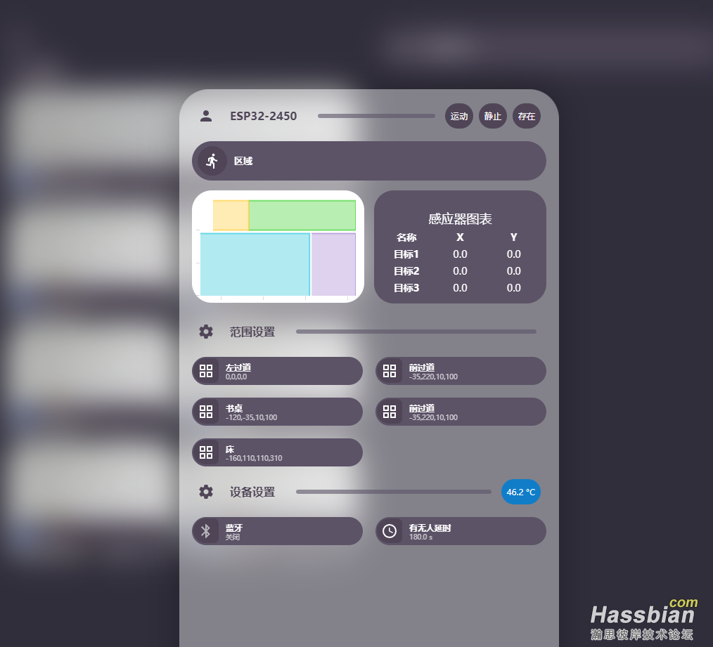

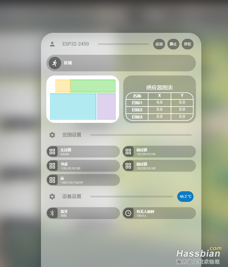

0、效果截图
bubble主题
自定义主题

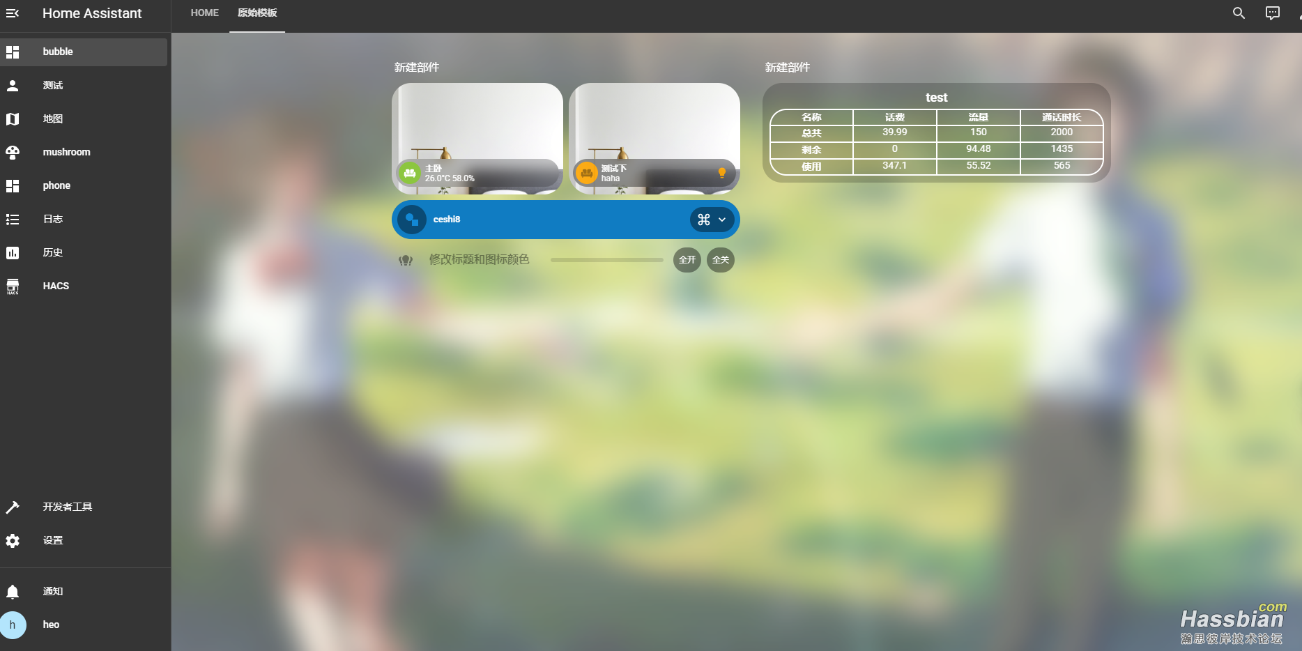

4、主题背景图片制作
先放个截图
新建一个html文件(两者在同一目录下),复制以下内容,保存,再打开就可以截图了
<!DOCTYPE html>
<html lang="en">
<head>
  <meta charset="UTF-8" />
  <meta name="viewport" content="width=device-width, initial-scale=1.0"/>
  <title>图片遮罩示例</title>
  <style>
    .image-container {
      position: relative;
      display: inline-block;
    /* 图片样式 */
    .image-container img {
      display: block;
      width: 100%;
      height: auto;
    .mask1 {
      position: absolute;
      top: 0;
      left: 0;
      width: 100%;
      height: 100%;
      background-color: rgba(0, 0, 0, 0.15); /* 第一层颜色 */
      backdrop-filter: blur(30px);  /*模糊效果 */
      z-index: 1;
    .mask2 {
      position: absolute;
      top: 0;
      left: 0;
      width: 100%;
      height: 100%;
      background-color: rgba(255, 255, 255, 0.3); /* 第二层颜色 */
      backdrop-filter: blur(40px); /* 模糊效果 */
      z-index: 2;
  </style>
</head>
<body>
  <!-- 图片和遮罩层 -->
  <div class="image-container">
    <img src="bg.jpg" alt="示例图片" />
    <div class="mask1"></div>
    <div class="mask2"></div>
  </div>
</body>
</html>
