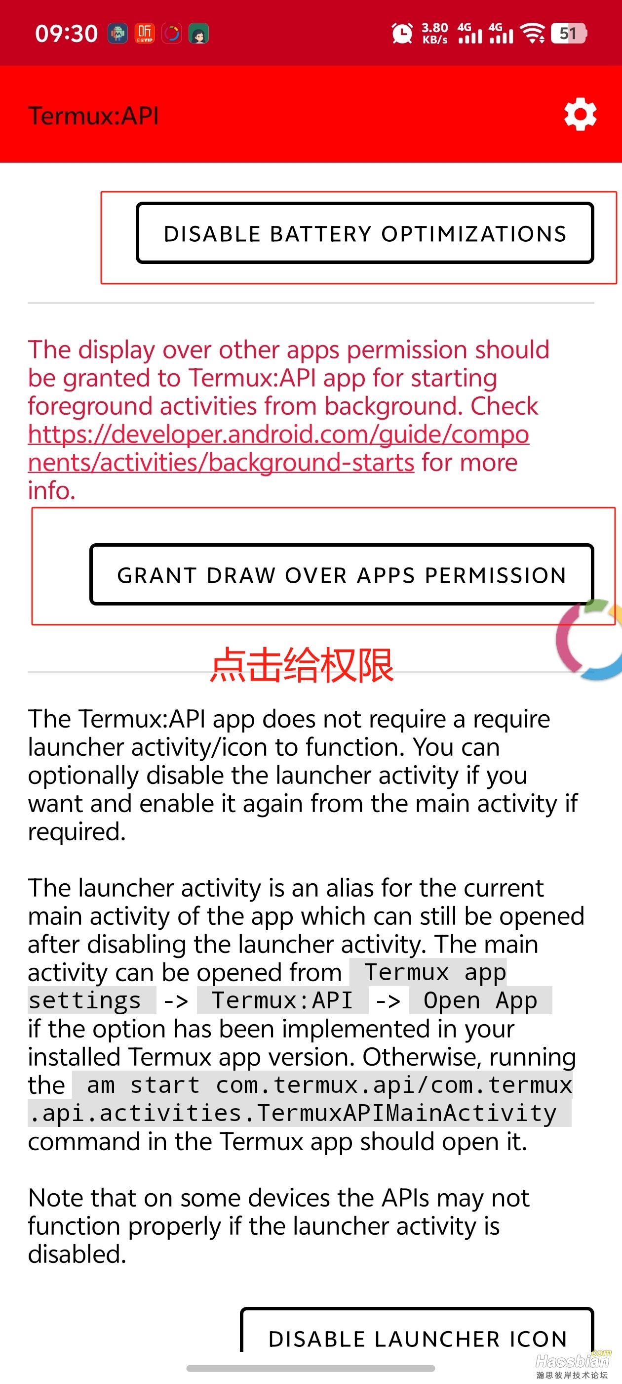

1. 安装 Termux 和 Termux:API
通过 F-Droid 或GitHub APKs 安装 Termux。GooglePlay 上的版本应被视为非官方分支 Termux Play Store,因为由于 Google Play 的发布政策,此版本中并非所有功能都可用。

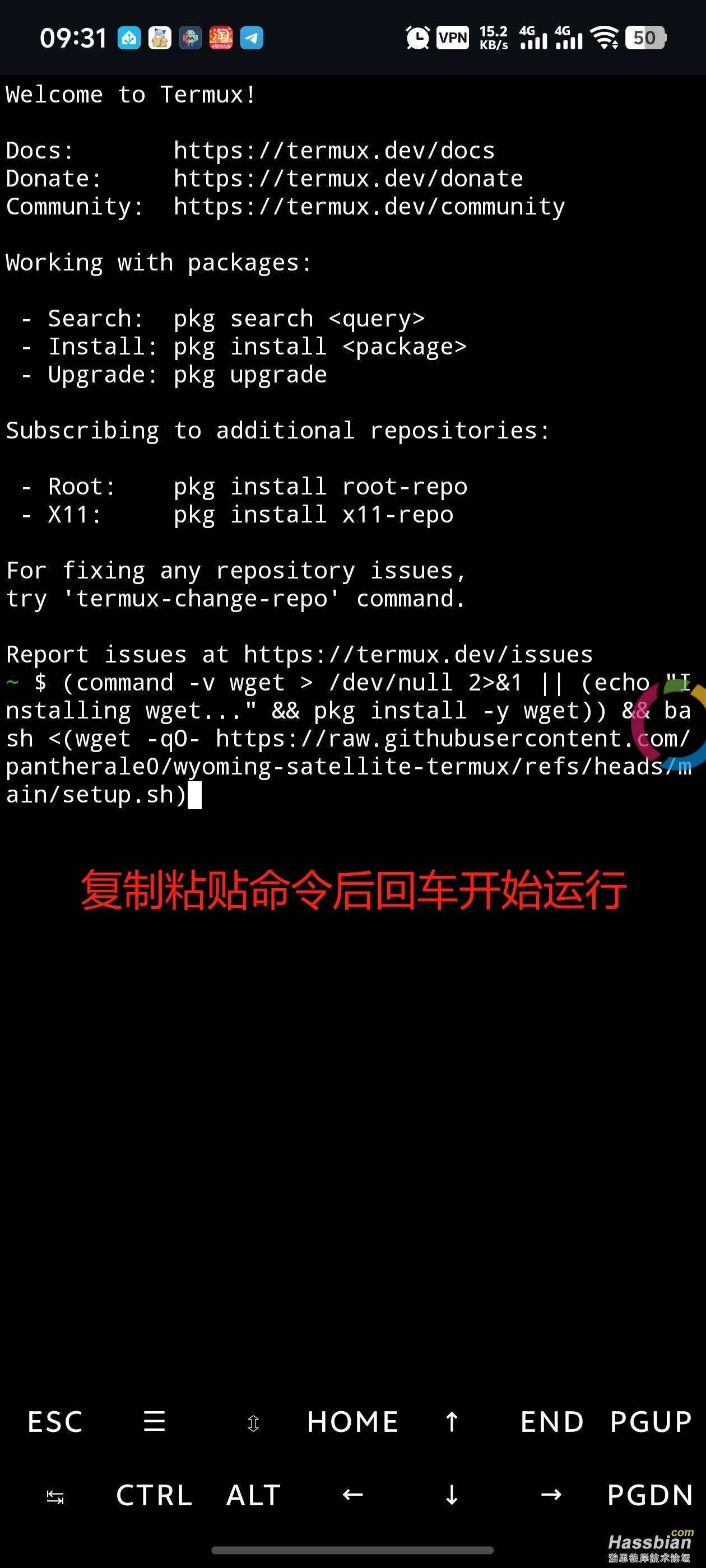

2. 默认安装
对于默认安装,打开 Termux 并运行:
(command -v wget > /dev/null 2>&1 || (echo "Installing wget..." && pkg install -y wget)) && bash <(wget -qO- https://raw.githubusercontent.com/pantherale0/wyoming-satellite-termux/refs/heads/main/setup.sh)
上述脚本将显示此应用程序套件的基于 GUI 的安装程序。

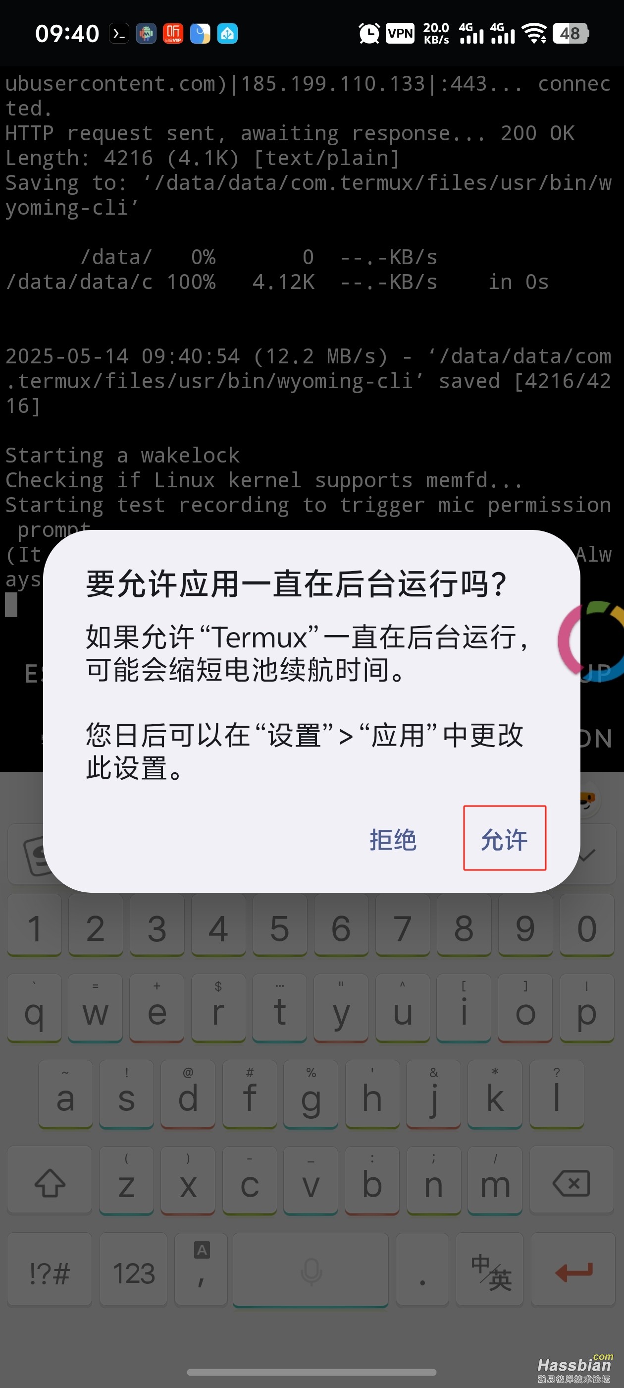

将使用 wakelock 来保持服务在后台运行。

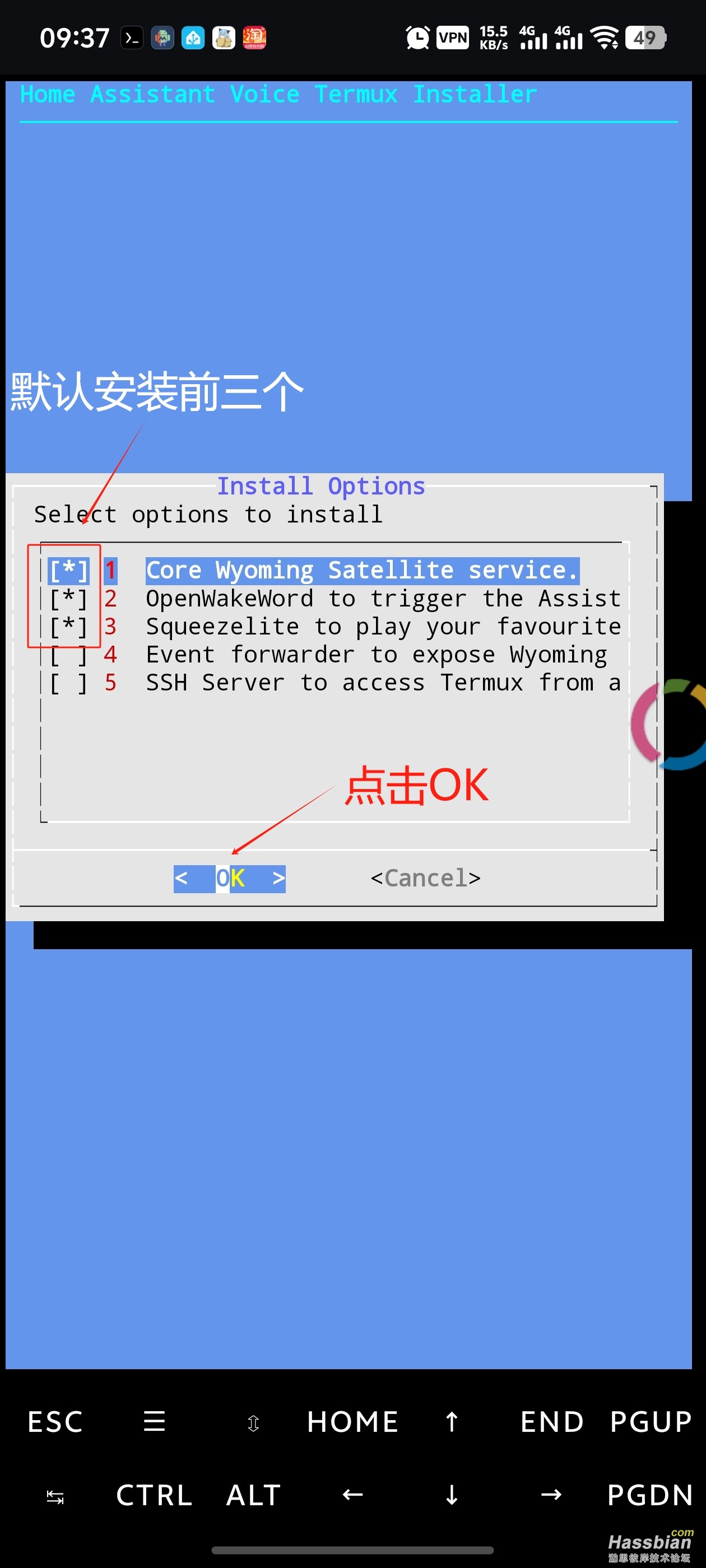

默认参数将:
  • 安装 Wyoming、OpenWakeWord 和 Squeezelite
  • 将唤醒词设置为 Ok Nabu
  • 将 Home Assistant 设备名称设置为     Android 设备的品牌和型号。
  • 在安装结束时自动启动 Wyoming 和     OpenWakeWord。

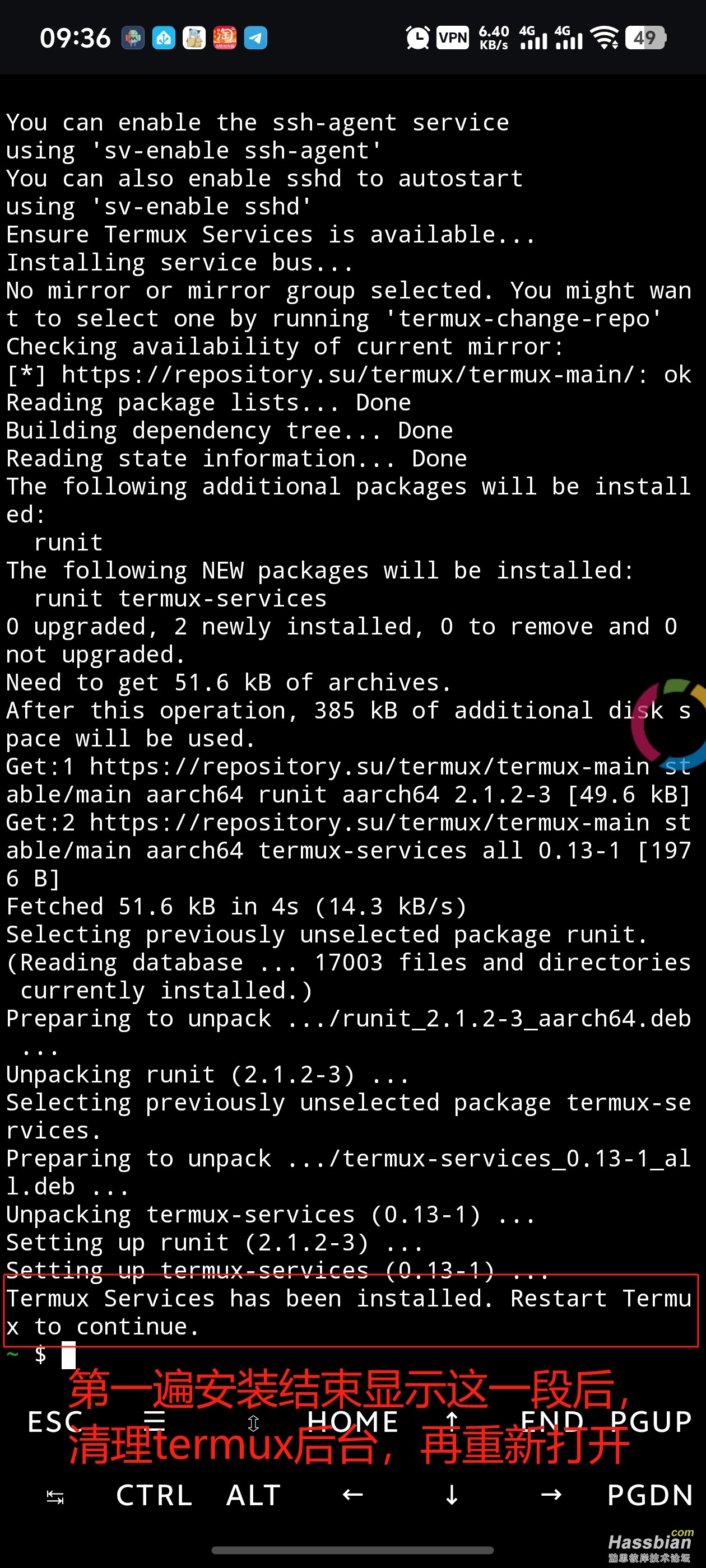

  • 第一次安装
       微信图片编辑_20250514110545.jpg 微信图片编辑_20250514110650.jpg 微信图片编辑_20250514110929.jpg

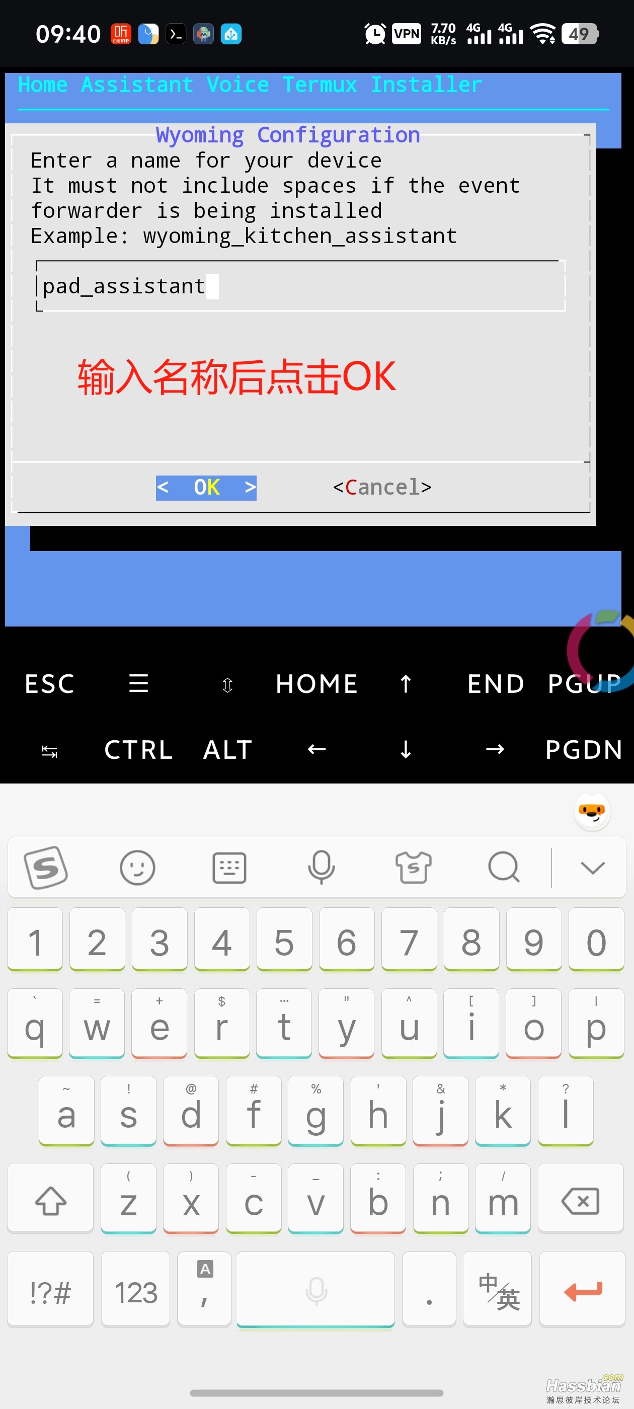

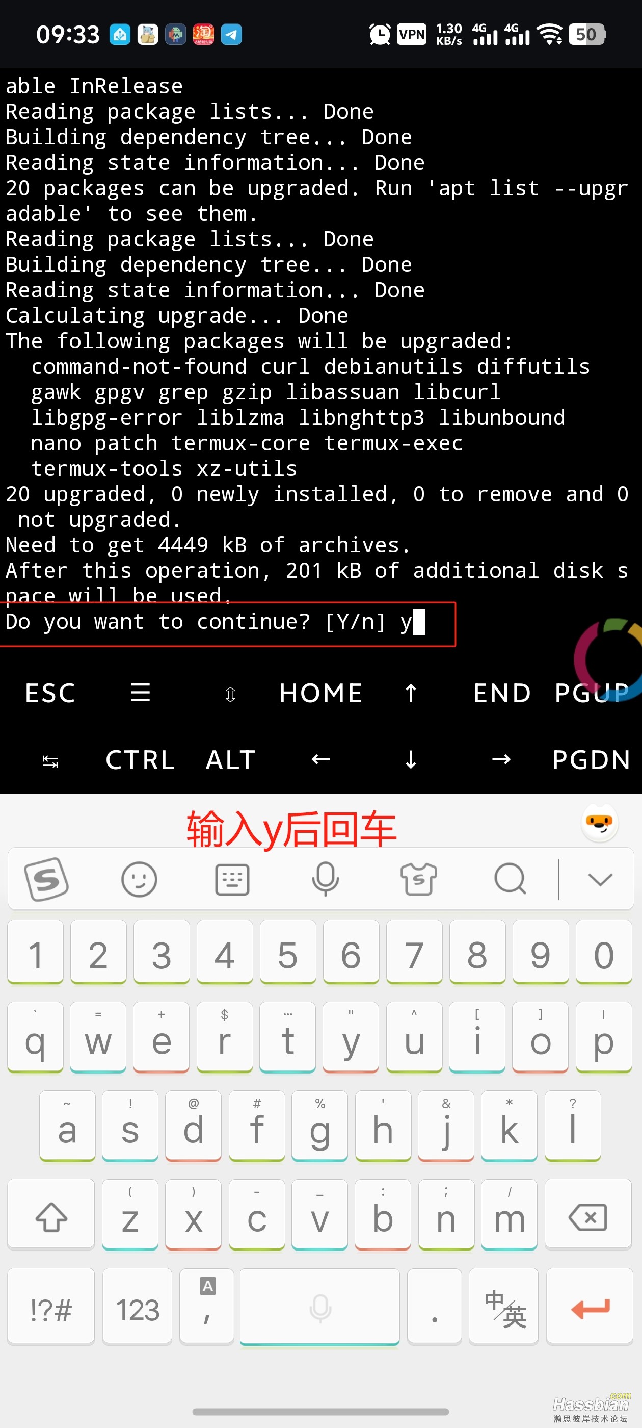

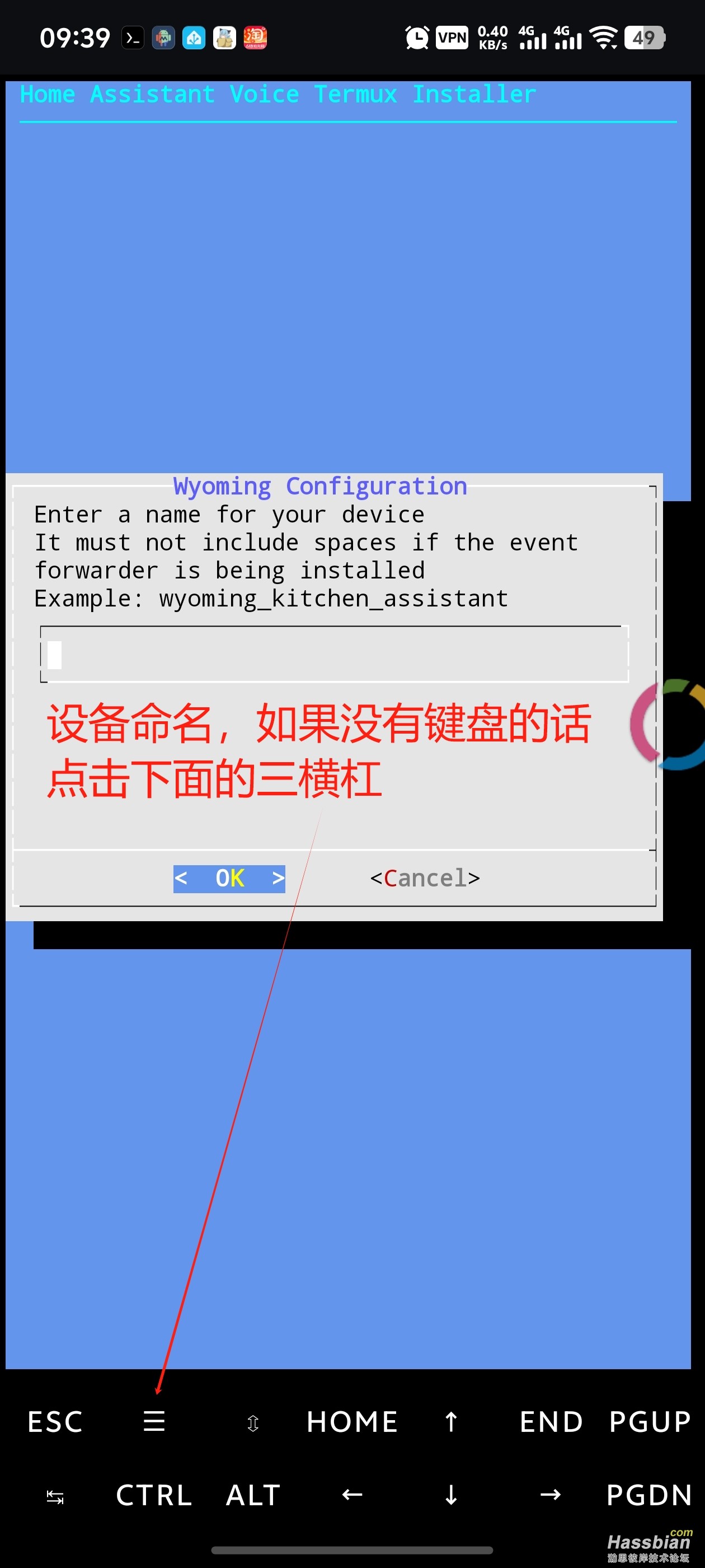

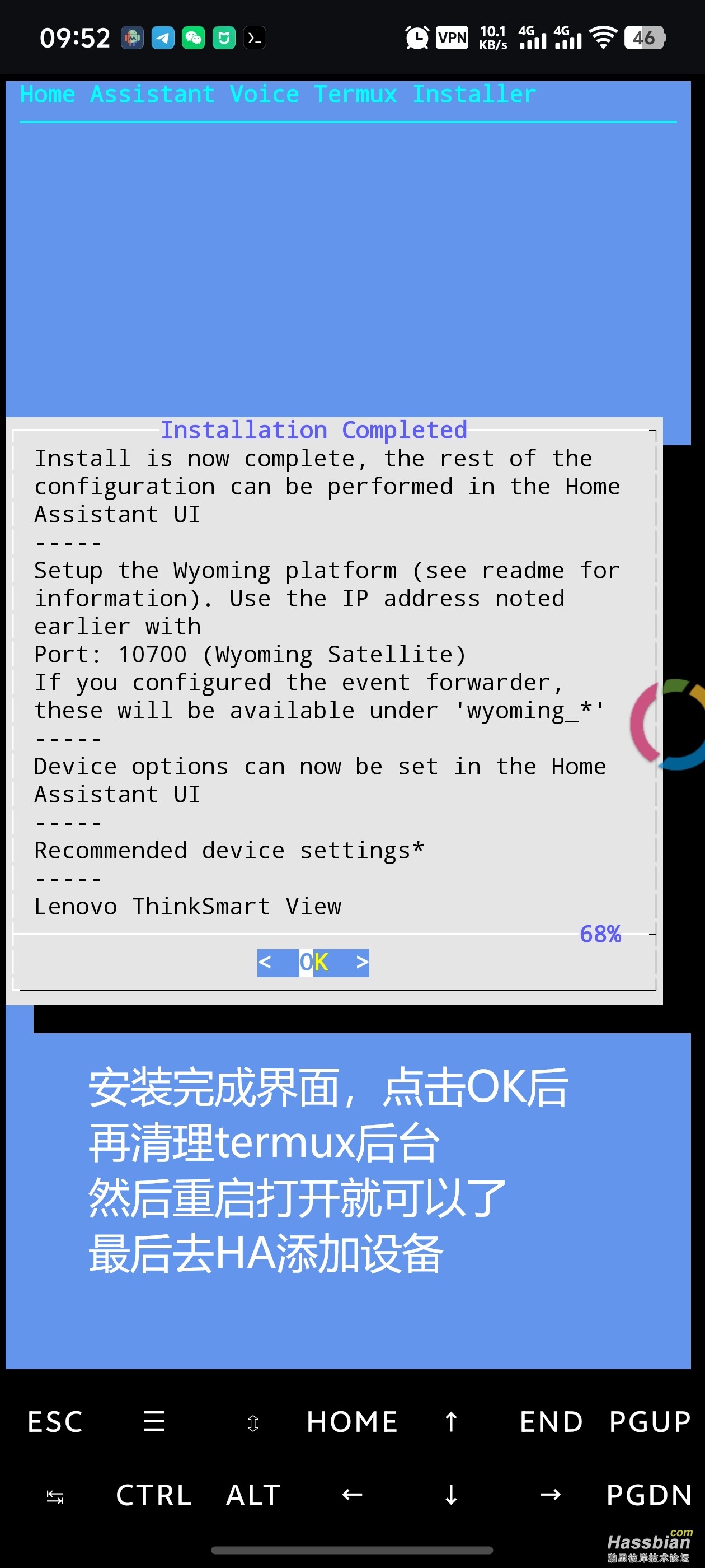

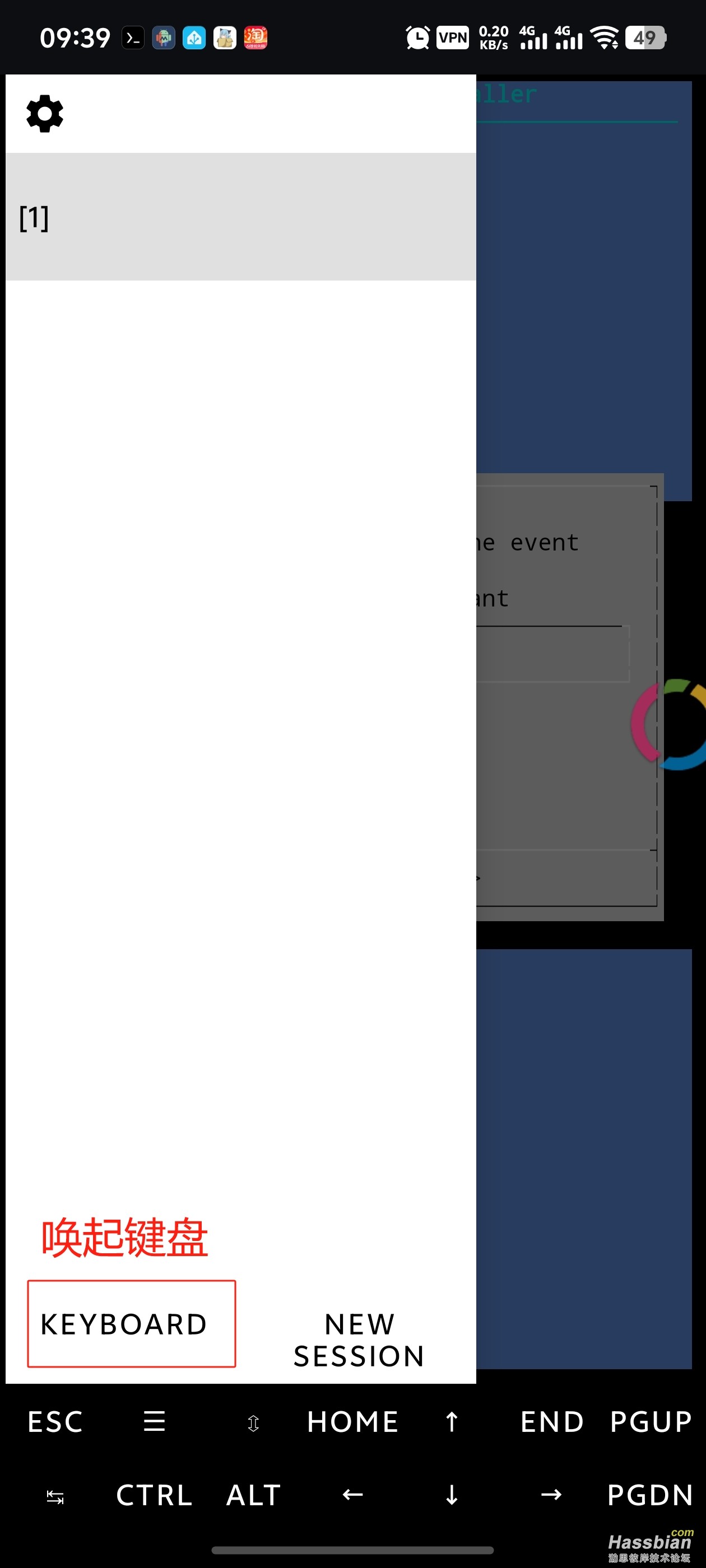

  • 第二次安装,重新打开后再次复制安装命令回车运行,等待一会出现下面界面,没有选项或者设置的一律点YES或者OK即可。
  • 微信图片编辑_20250514111450.jpg 微信图片编辑_20250514111713.jpg 微信图片编辑_20250514111742.jpg 微信图片编辑_20250514111801.jpg 微信图片编辑_20250514111905.jpg 微信图片编辑_20250514112130.jpg 微信图片编辑_20250514112301.jpg 微信图片编辑_20250514112440.jpg

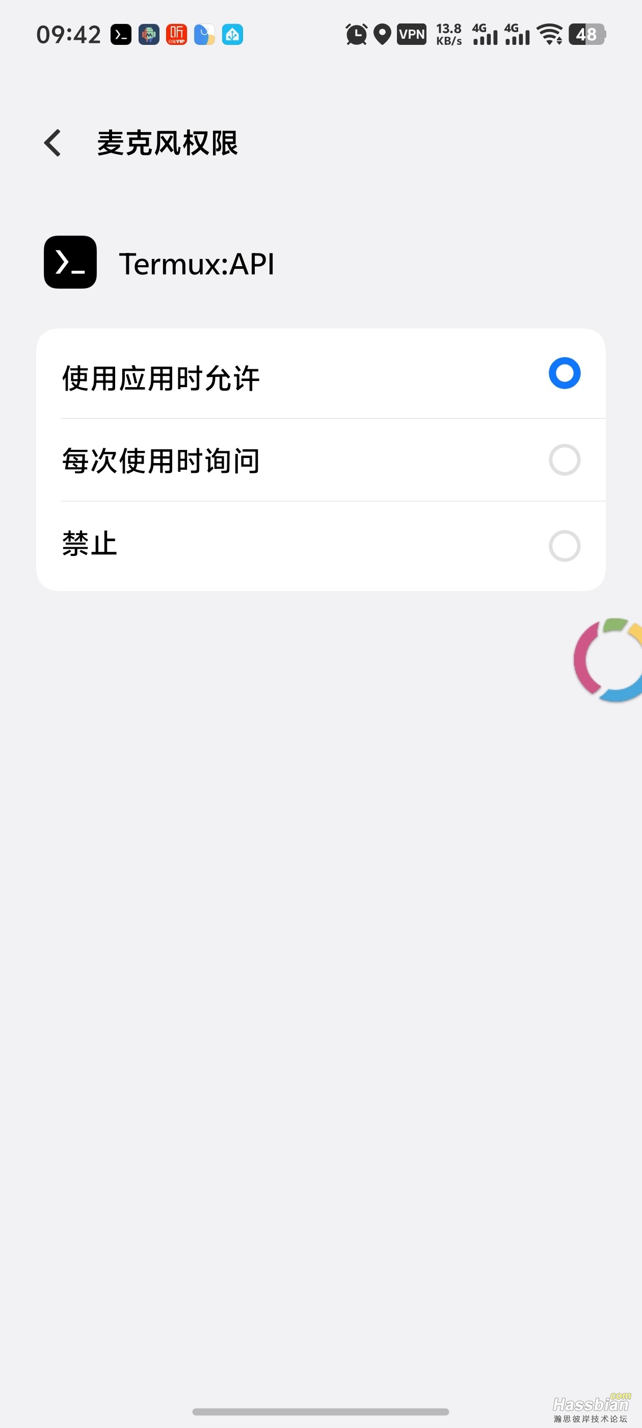

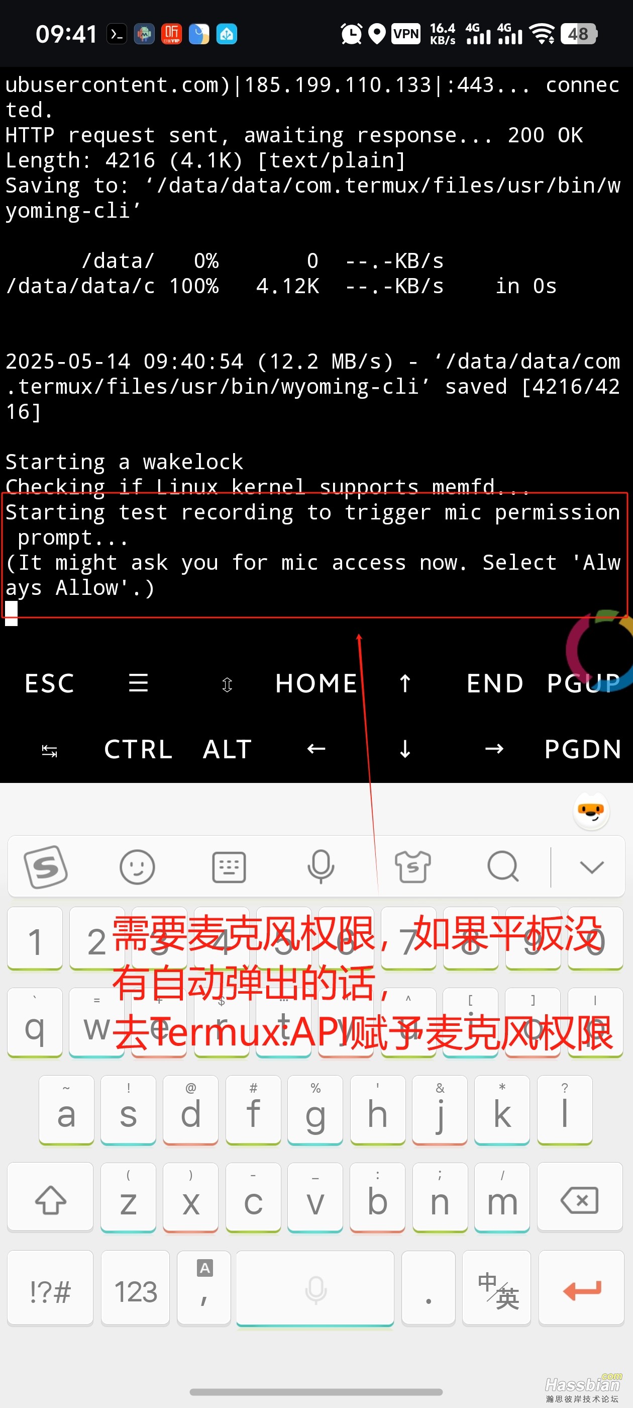

  • 麦克风权限:确保 Termux:API 已授权麦克风访问。
  • 稳定性:部分安卓设备可能因系统优化杀死     Termux 进程。尝试禁用电池优化。
