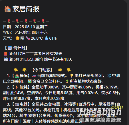

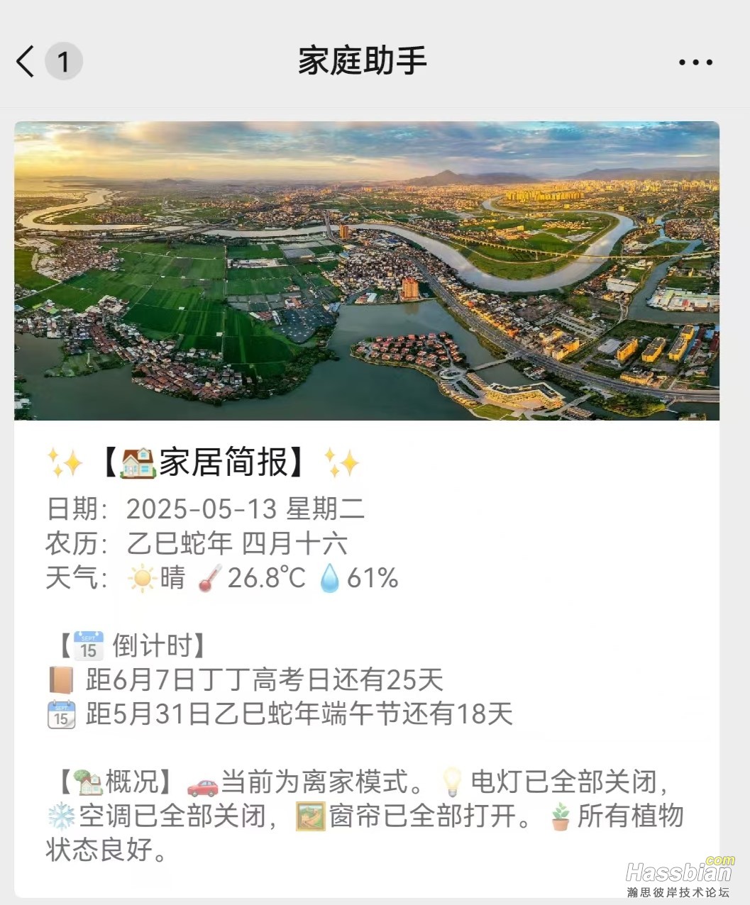

四、效果
1、 HA手机APP自带通知,效果图如下:
2、企业微信通知,效果图如下:
