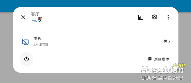

发表于 2025-5-13 16:29:09 | 显示全部楼层
换电视,换个ha支持的电视没烦恼。
加个带功率计的智能插座怎么样?小黄鱼20能买到,根据功率判断。
