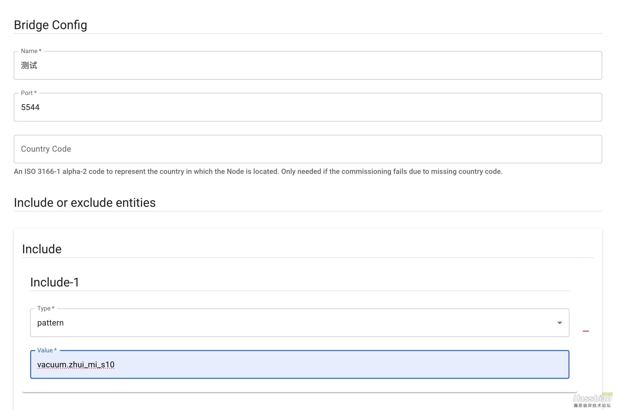

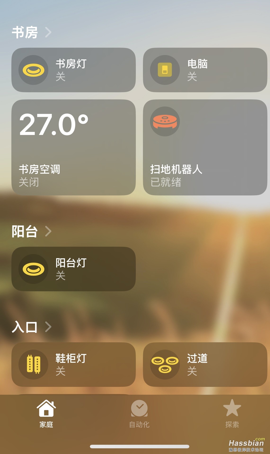

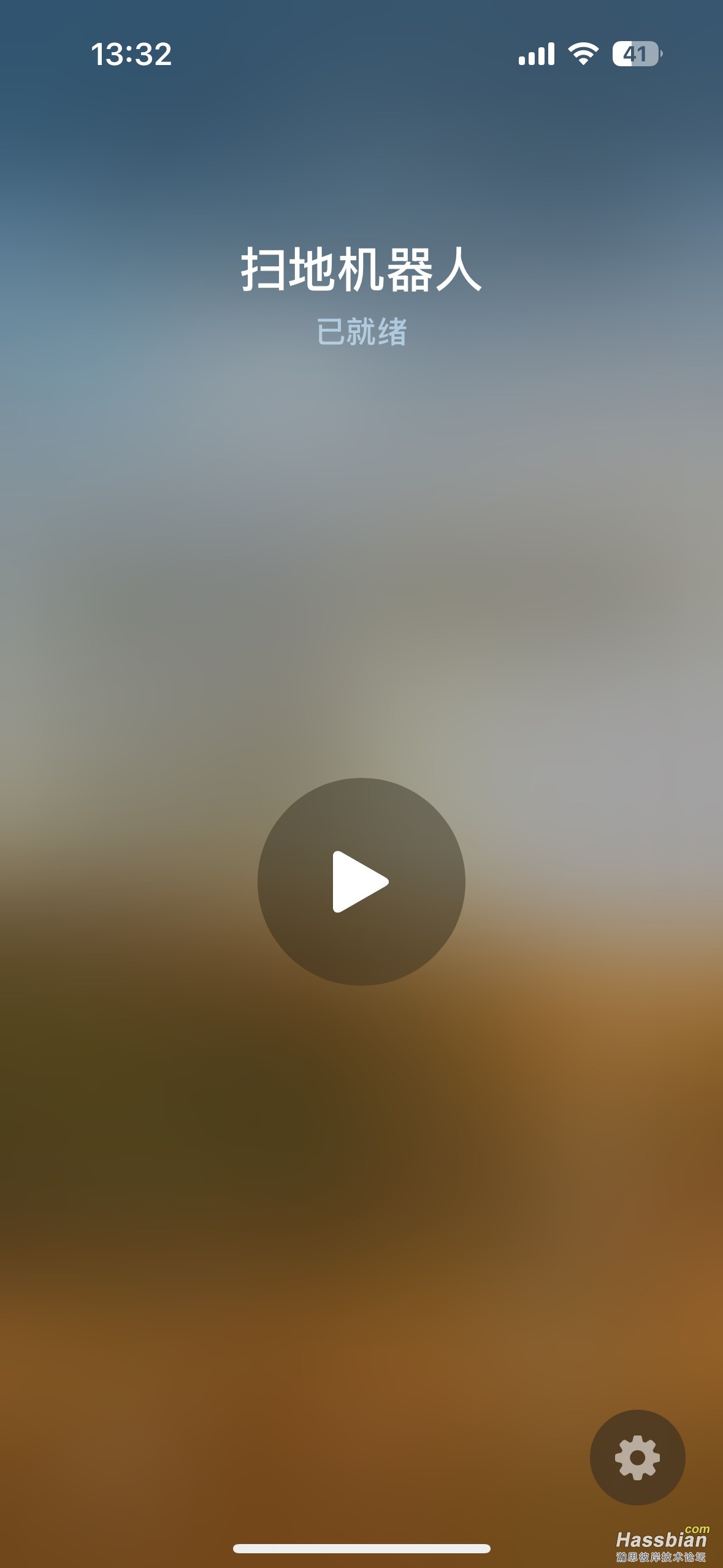

home-assistant-matter-hub 支持把扫地机器人接入 HomeAssistant
但是功能只有清扫 暂停 回充 暂不支持地图清扫等其他功能 如有需要等等尝试
效果图:
以下是安装说明
系统需求: ios18.4+
网络需求:IPV6

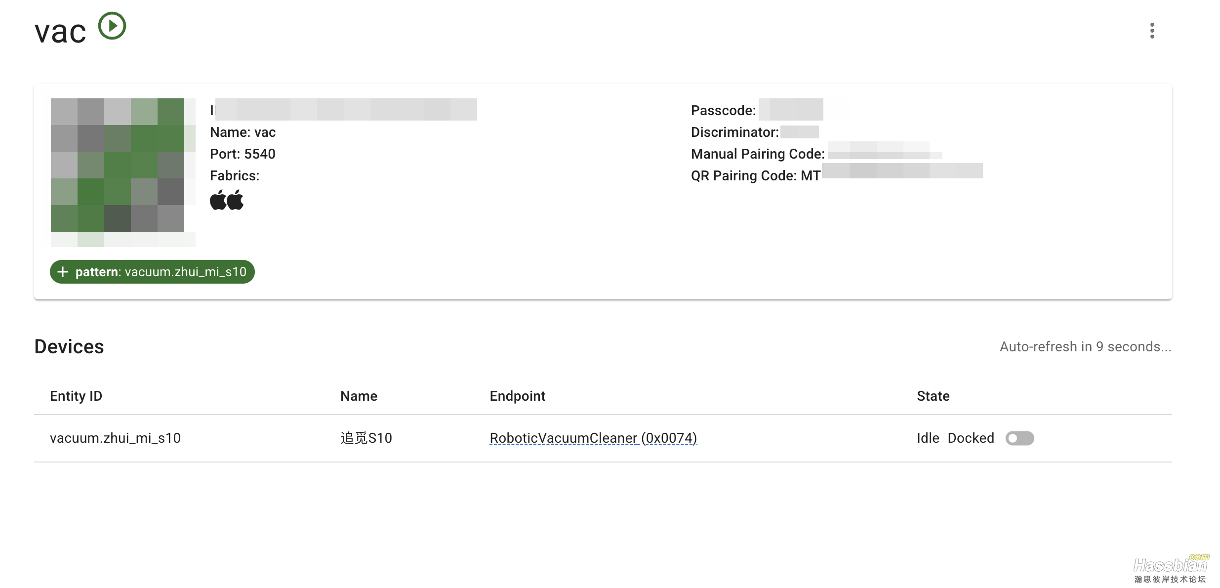

安装步骤:
1. 安装
由于论坛不允许发送链接,自己百度搜索了安装吧
2. 添加设备
选 include  选 pattern  然后输入 id 即可   不可添加其他节点!!!!
3. 扫码添加
问题解答:
1. 无法添加 --- 必须要 IPV6
2. 手机看不到---必须要 ios 18.4
3. 功能太简陋-- 等更新

 楼主| 发表于 2025-5-13 13:45:50 | 显示全部楼层
https:-------t0bst4r.github.io/home-assistant-matter-hub/bridge-configuration
链接就这个    自己替换----成//

发表于 2025-8-22 00:17:12 | 显示全部楼层
pattern value怎么找
