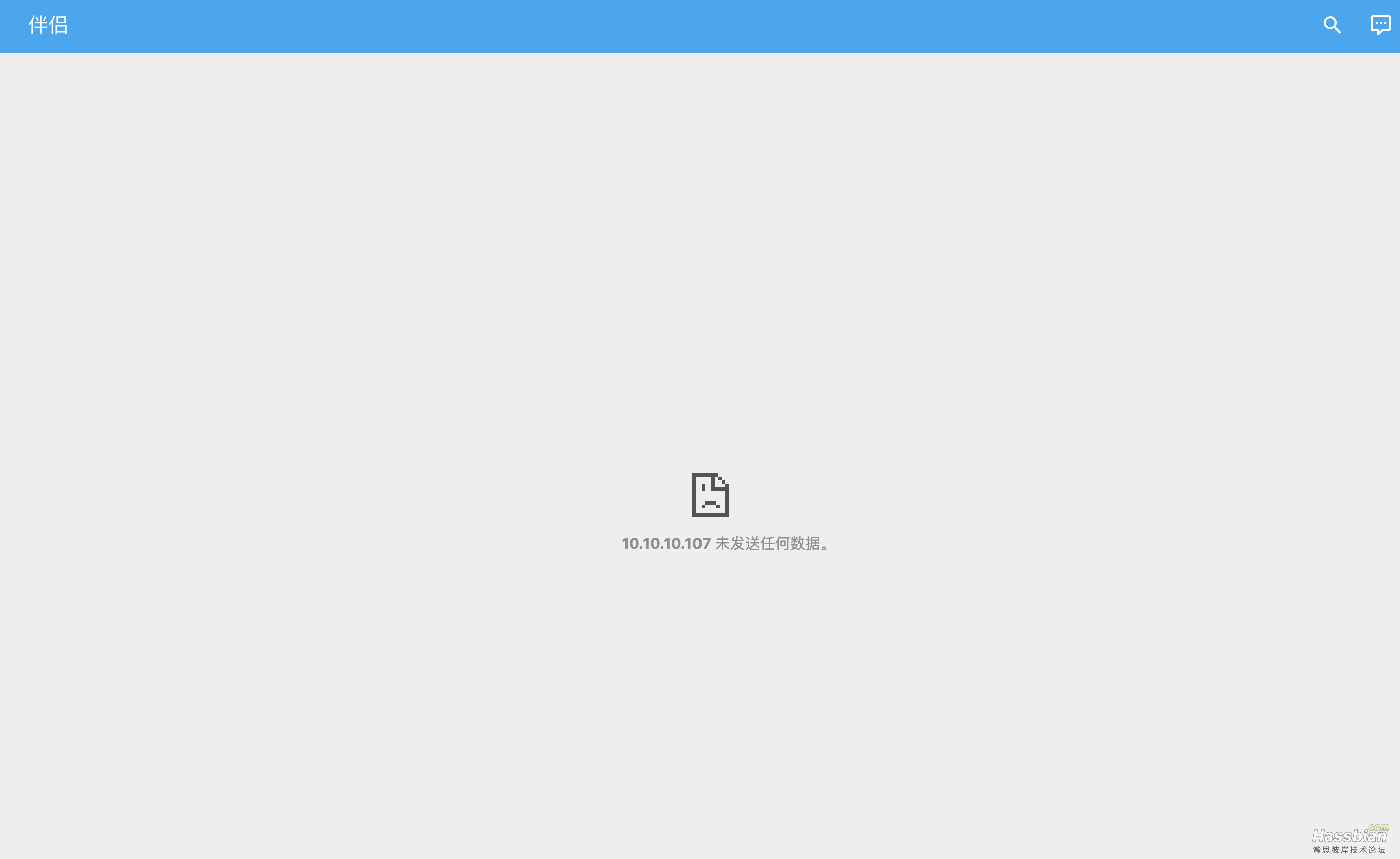

大佬们,群晖虚拟机安装冬瓜 haos,haos 网络中设置静态 ip 后,伴侣加载不出来数据

提示如下
自动回去的 ip 10.10.10.107
我设定的是其他的 ip

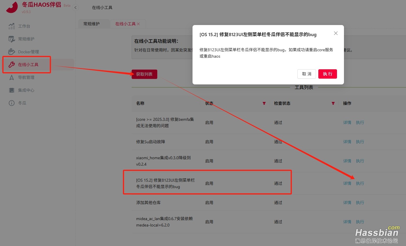

发表于 2025-5-14 11:07:23 | 显示全部楼层
这是一个bug。发布前测试时没测出来
下次系统升级会修正。
或者稍晚你看看在线工具箱里面是否有在线补丁(尽力今天之内做好)。
也可以联系冬瓜大佬,在线帮你排除问题

该问题已在4月27日提供了解决办法 访问ip地址:8124 打开冬瓜伴侣 在左侧边栏选择在线小工具 点击获取之后 执行对应小工具的执行按钮即可解决
