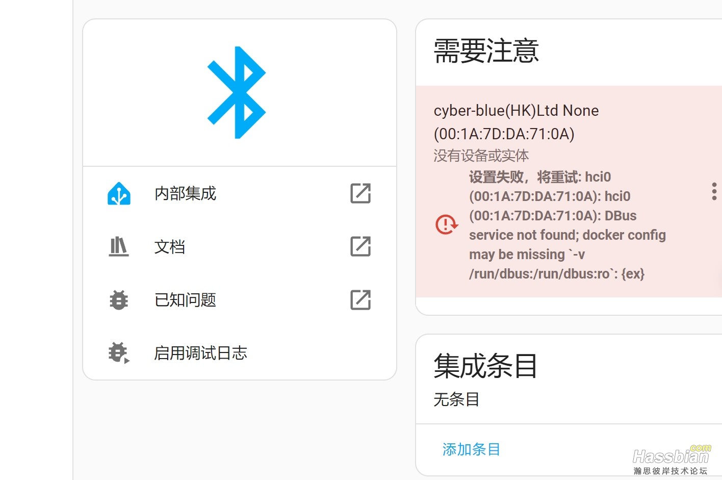

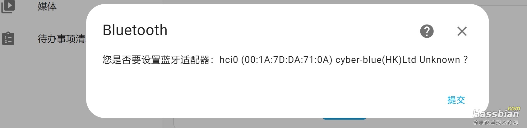

因为我前几天肝了几晚查资料成功驱动了usb蓝牙,但是docker中ha添加蓝牙插件后报错,为了方便有相同需求的人说明下情况。
贴下两张报错的图
按照红框内提示添加了挂载也不行,希望有能人来解决一下,毕竟docker版ha还是挺方便的

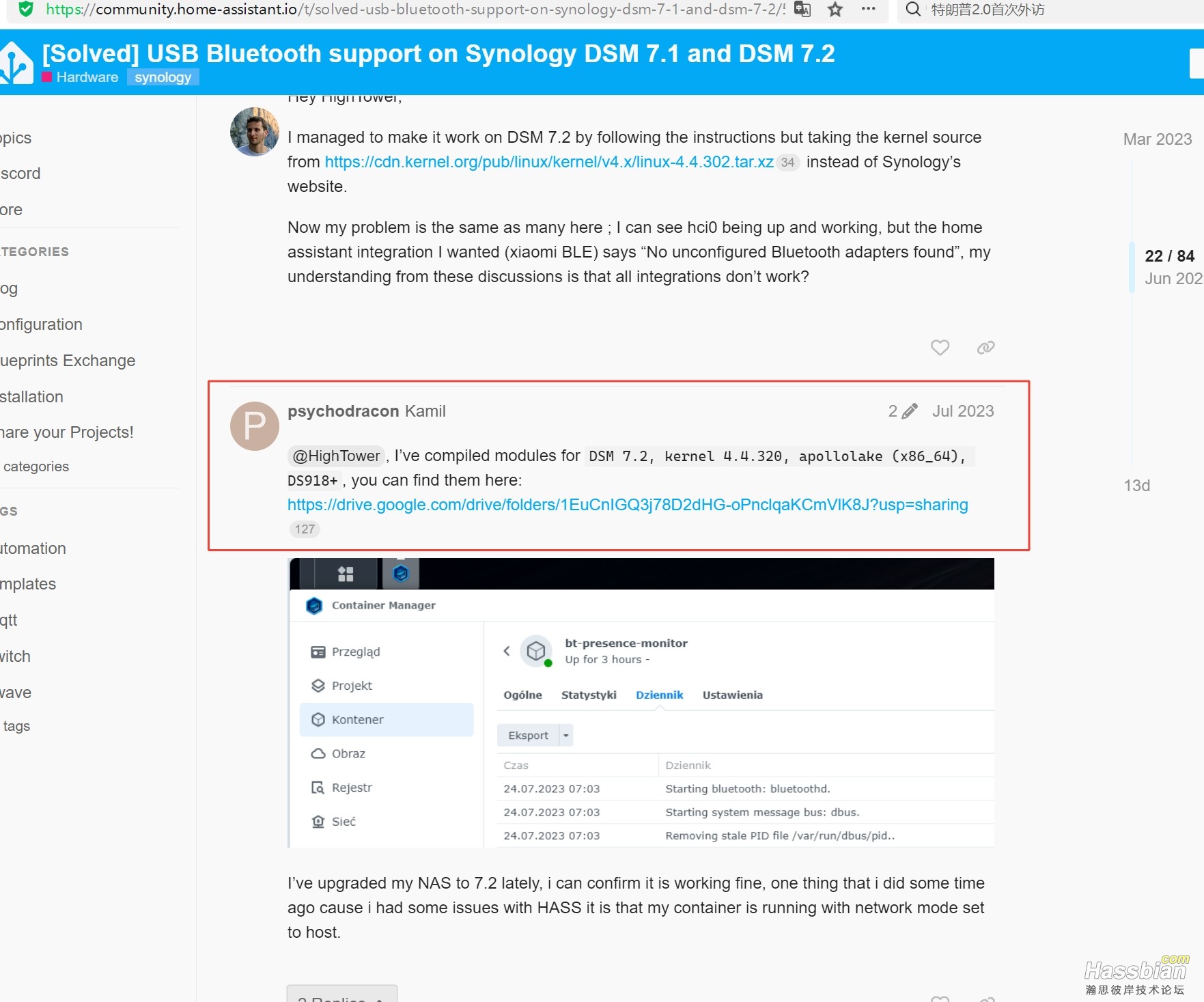

下面开始指路,教程地址:http去掉我s://community.home-assistant去掉我.io/t/solved-usb-bluetooth-support-on-synology-dsm-7-1-and-dsm-7-2/549248/50
这里需要注意一下,你需要注意下你的群晖系统是哪个版本的,在里面找下别人编译的驱动,或者你自己编译也行,比如我的是918+,apollolake,需要找到对应的驱动
如何查地址在这:http去掉我s://kb.synology去掉我.com/en-global/DSM/tutorial/What_kind_of_CPU_does_my_NAS_have
如果你也是918+,可以在帖子往下滑找到这个
蓝色地址中有它的驱动和命令,按这个可以成功加载蓝牙驱动,不行就重启下docker里的ha。
