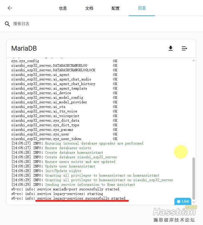

1、MariaDB设置
1.1 进入MariaDB 的配置页中,在“Databases”里增加下面内容,然后回车
xiaozhi_esp32_server
1.2 在“Logins”修改数据库密码为root,(建议新手先按我的流程进行设置,后再改成复杂的密码)
- password: root
1.3 在“Rights”回车新建一行粘贴以下内容
- database: xiaozhi_esp32_server
  username: homeassistant
1.4 点击 保存。

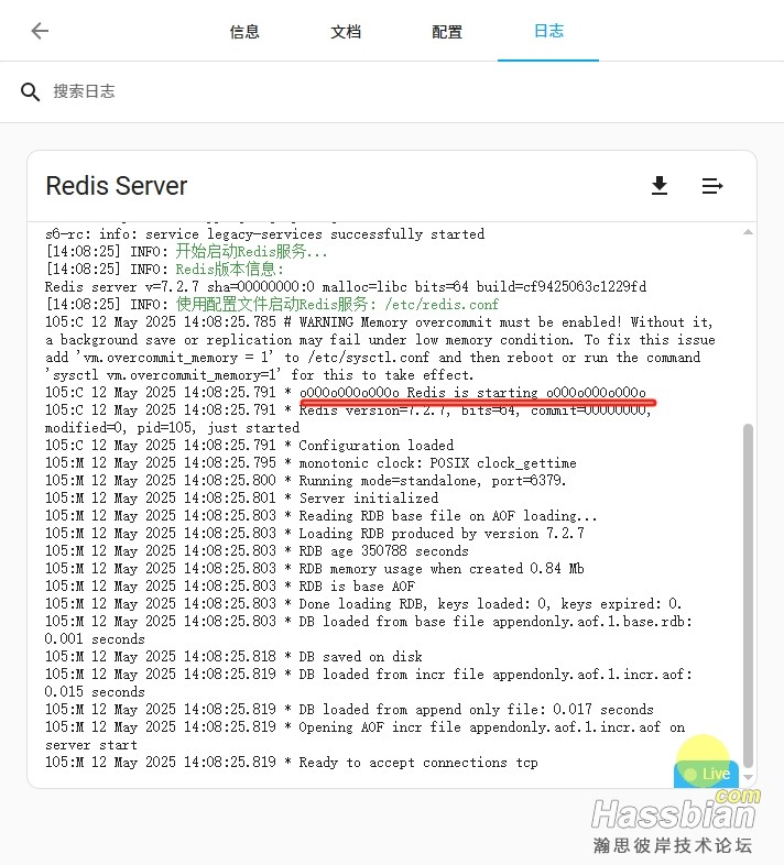

1.5 返回信息页启动它,需要启动两次!需要启动两次!需要启动两次!,第一次并没有把小智数据库写进入。
1.6 建议看一下日志,看看有没有什么报错导致无法启动的情况。

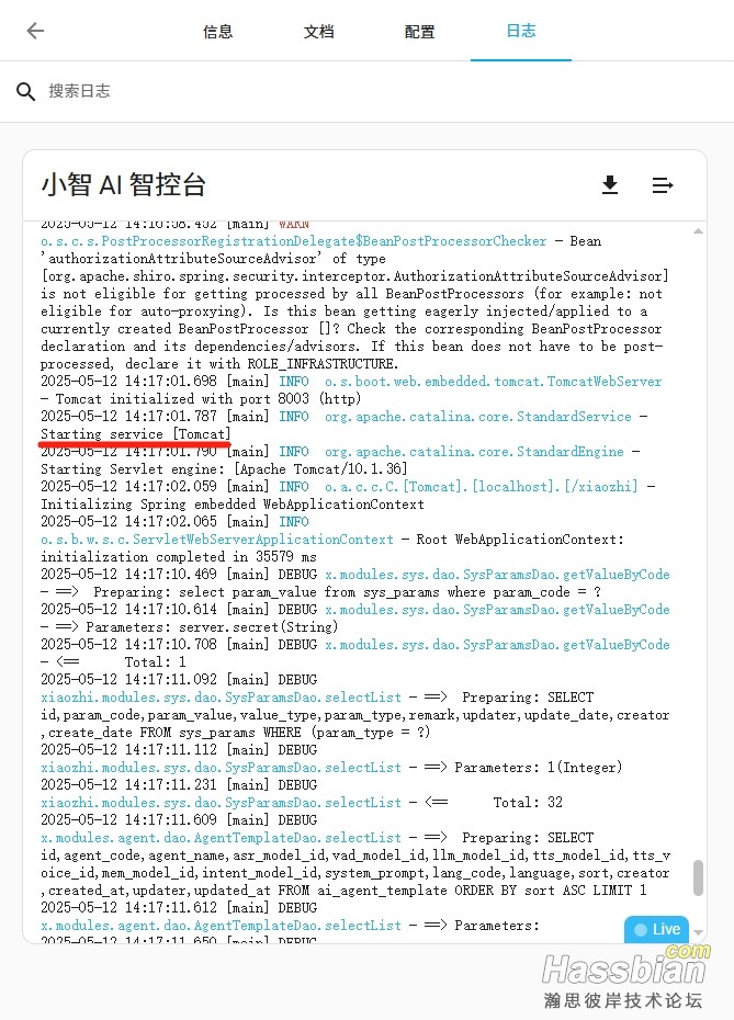

3.2 进入智控台 启动。
3.3 查看日志

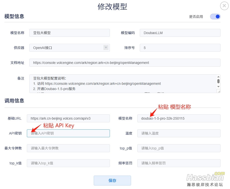

3.7 进入模型配置找到豆包大模型,设置为默认并点击修改

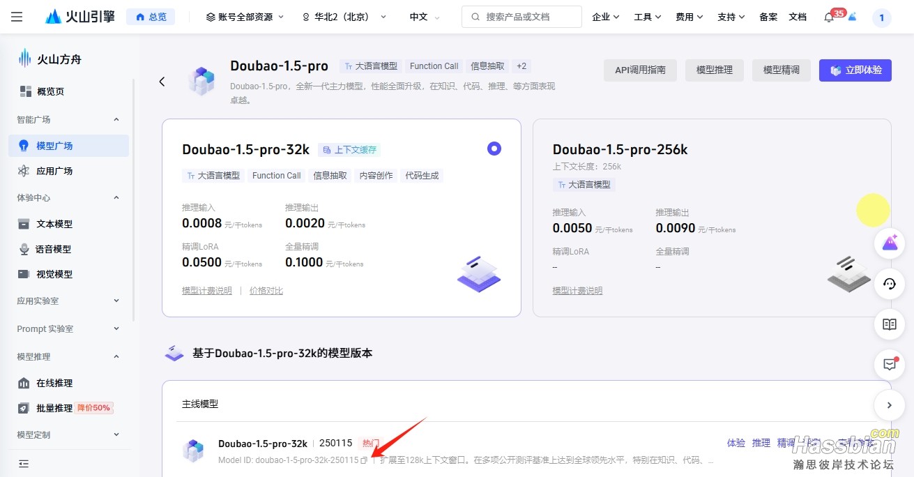

3.8 新建一个网页,登录到火山引擎,进入到[开通管理](https://console.volcengine.com/a ... openManagement?LLM={}&OpenTokenDrawer=false),我开通的是”Doubao-1.5-pro-32k“,点击蓝色模型名进入到模型信息页,点击复制按钮,
3.9 返回到智控台粘贴到模型名称栏中。

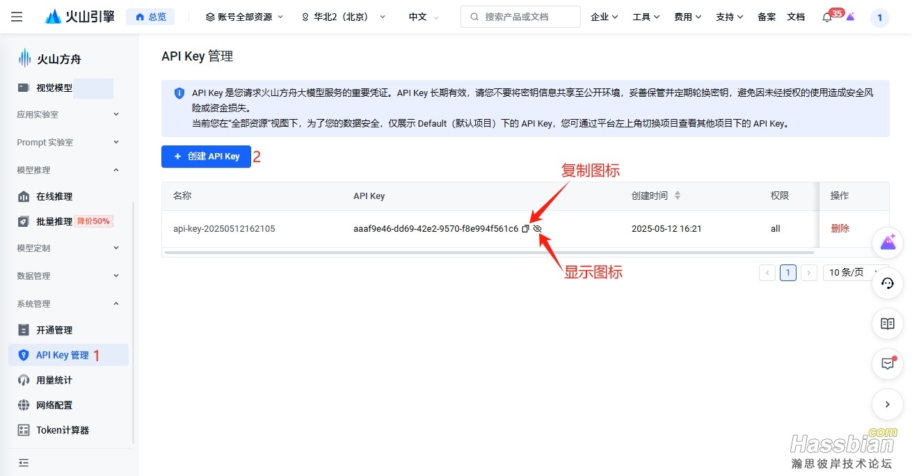

3.10 返回火山引擎,导航栏找到API Key 管理,创建API Key -> 创建 -> 显示 -> 复制,。
3.11 返回到智控台粘贴到API密钥栏中,点击保存。

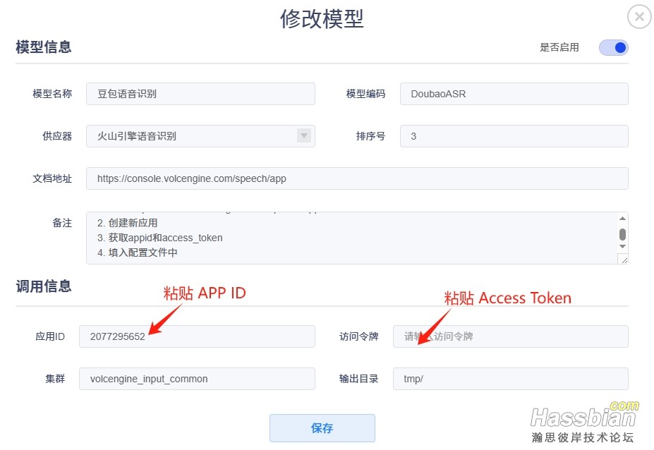

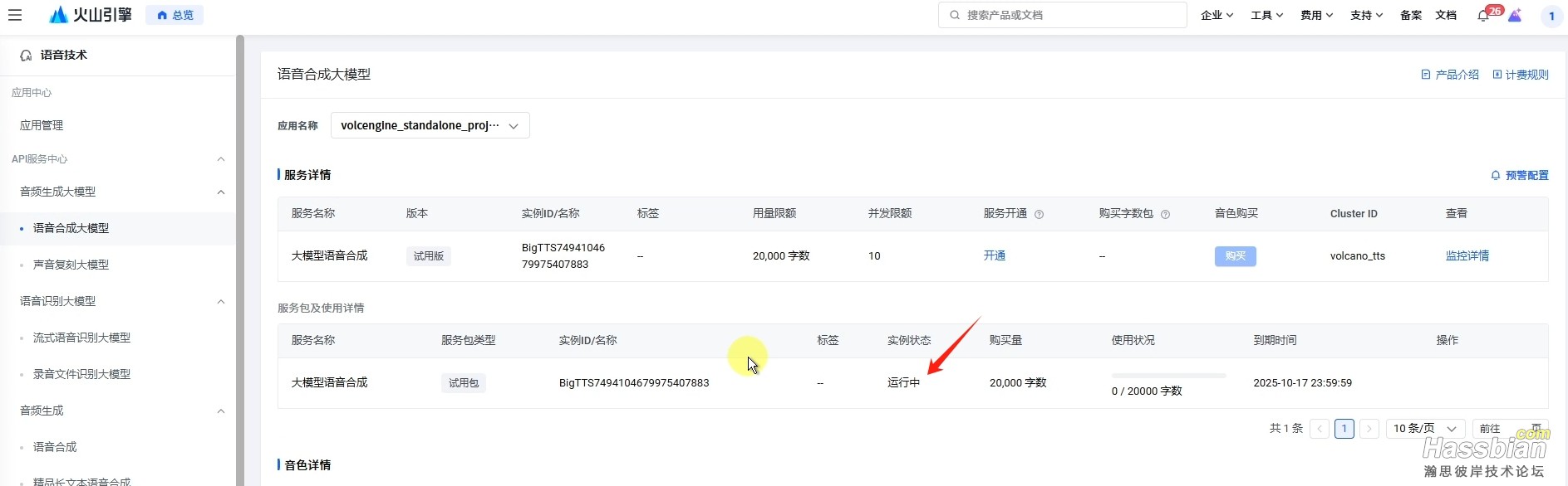

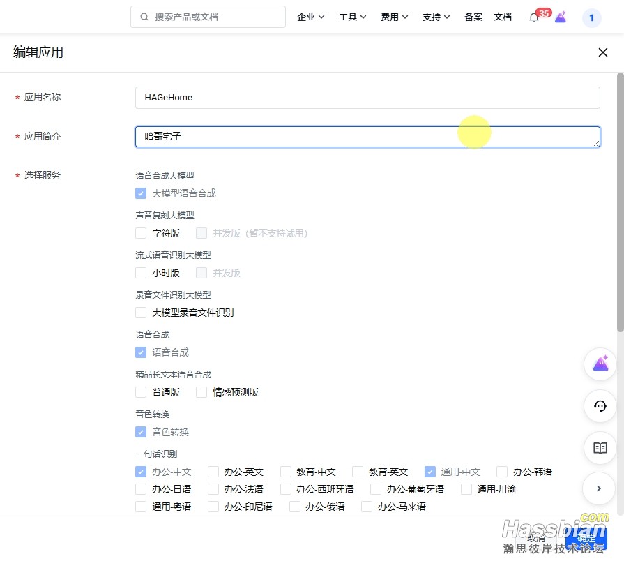

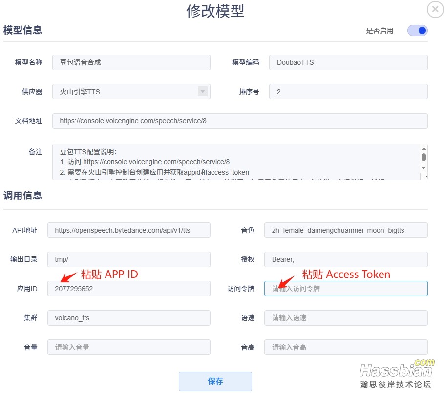

3.13  新建一个网页,进入到语音技术,点击创建应用,输入应用名称应用简介,勾选 大模型语音合成语音合成音色转换办公中文通用中文,点击确定。
3.14 左侧栏找到语音合成大模型 ,确认已开通,实例状态显示“运行中”。点击APP ID下面的复制图标。
3.15 返回到智控台粘贴到应用ID栏中。
3.16 返回刚才的网页,找到 Access Token鼠标放在下面一串*,点击后面的显示图标和复制图标。
3.17 返回到智控台粘贴到访问令牌栏中,点击保存。
3.18 进入语音合成找到豆包语言合成,设置为默认并点击修改
3.19 在访问令牌栏中粘贴刚才的Access Token(和刚才使用一个令牌),应用ID也是使用刚才的APP ID,点击保存。

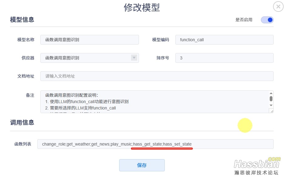

3.20 进入意图识别,找到函数调用意图识别,设置为默认并点击修改,在函数列表后面粘贴下面的参数(注意分号!),点击保存。
;hass_get_state;hass_set_state

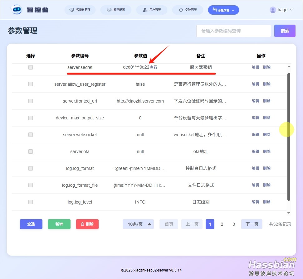

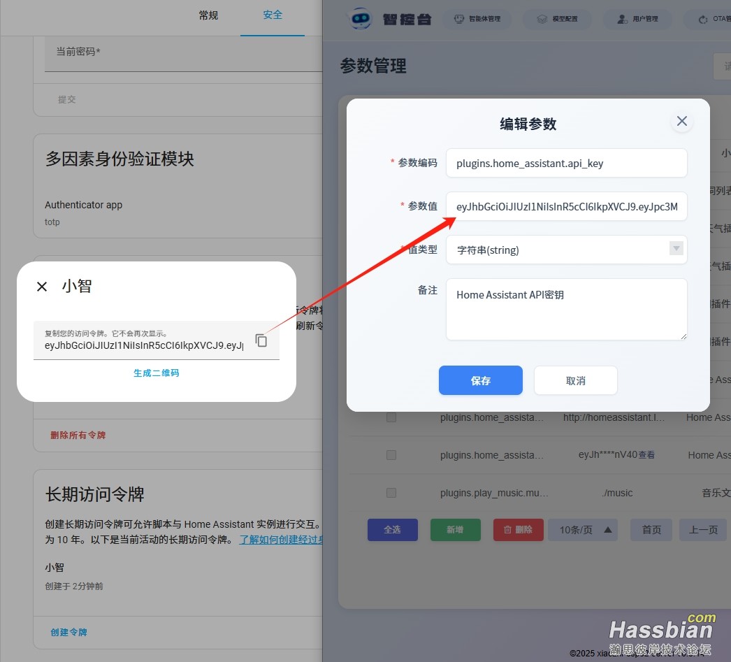

3.22 找到参数字典 -> 参数管理 进入第三页向下滚动找到Home Assistant API密钥点击编辑
3.23 返回HA,点击用户名  -> 安全  -> 长期访问令牌  ->  创建令牌  -> 输入名称  ->  点击复制图标,返回智控台粘贴到参数值内,点击保存。

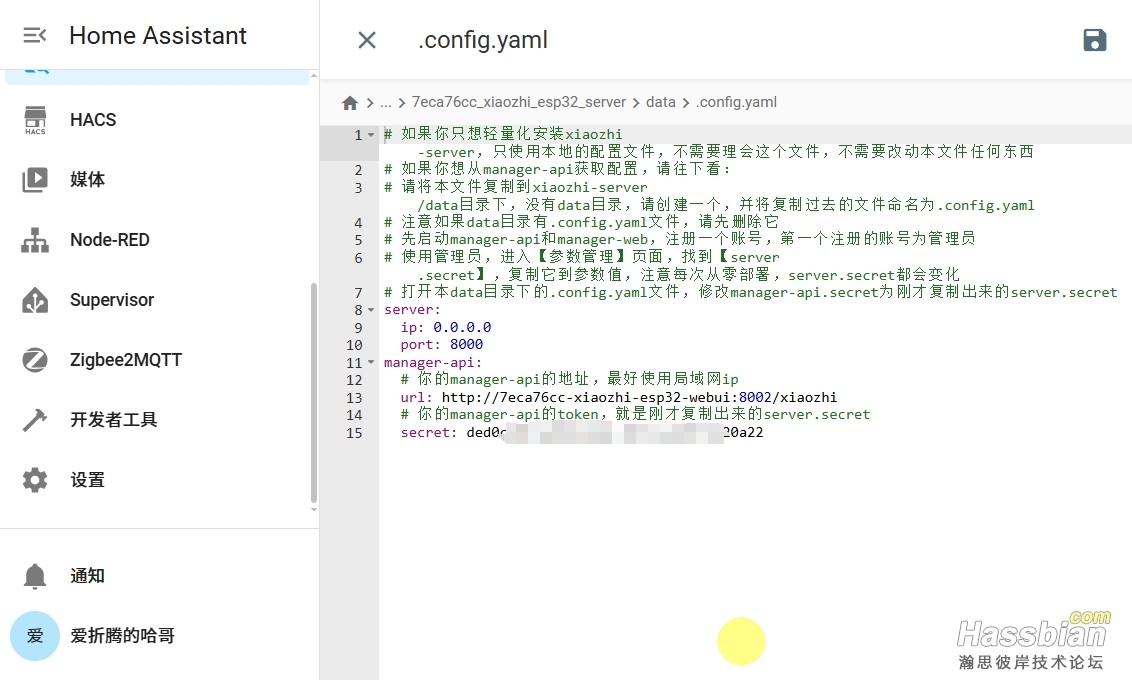

4、小智 AI Server 最简化版设置
4.1 新建打开一个浏览器进入HA,加载项中找到最简版,点击运行,让服务将默认文件写的相应的路径中。
4.2 进入Filebrowser(没有安装去加载项商店里安装即可,进入点击Settings -> Language可以改为中文)
4.3 找到 addon_configs/7eca76cc_xiaozhi_esp32_server/data/.config.yaml
4.4 点击.config.yaml进入到编辑模式,修改前一定要先关闭最简版然后再修改,否则写入无效!!!
4.5 将服务器秘钥粘贴到“secret”行的后面,注意冒号后面有一个空格!!!
4.6 url行的后面粘贴下面的信息,注意冒号后面有一个空格!!!点击右上角的保存。
http://7eca76cc-xiaozhi-esp32-webui:8002/xiaozhi

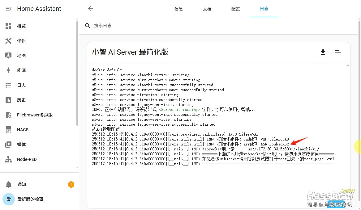

4.7 返回最简版加载项界面中点击启动。、
4.8 查看日志

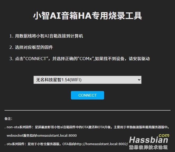

5.1 打开冬瓜大神为咱们准备的小智AI音箱HA专用烧录工具https://xzfw.wghaos.com/网站,选择“Non-OTA”列下的对应的设备型号。

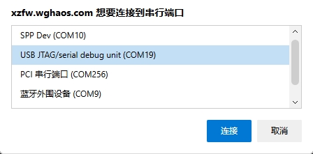

5.2 将小智音箱插到通过数据线插到PC上,点击CONNECT。找到对应的串口。没有显示COM口一个是没安装驱动,另一种可能是这个线没有数据功能。如果不知道那个是小智COM口可以插拔一下来判断。
5.3 弹出点击INSTALL,然后勾选Erase device再点击NEXT,确认后点击INSTALL,等待安装完成。

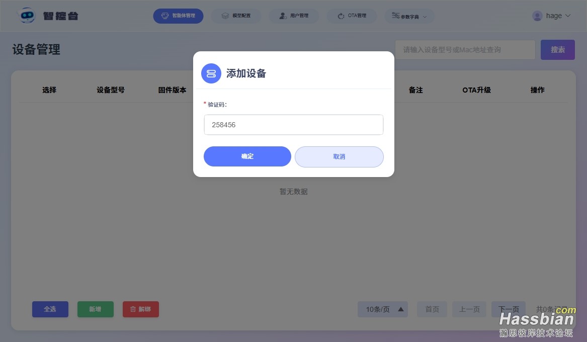

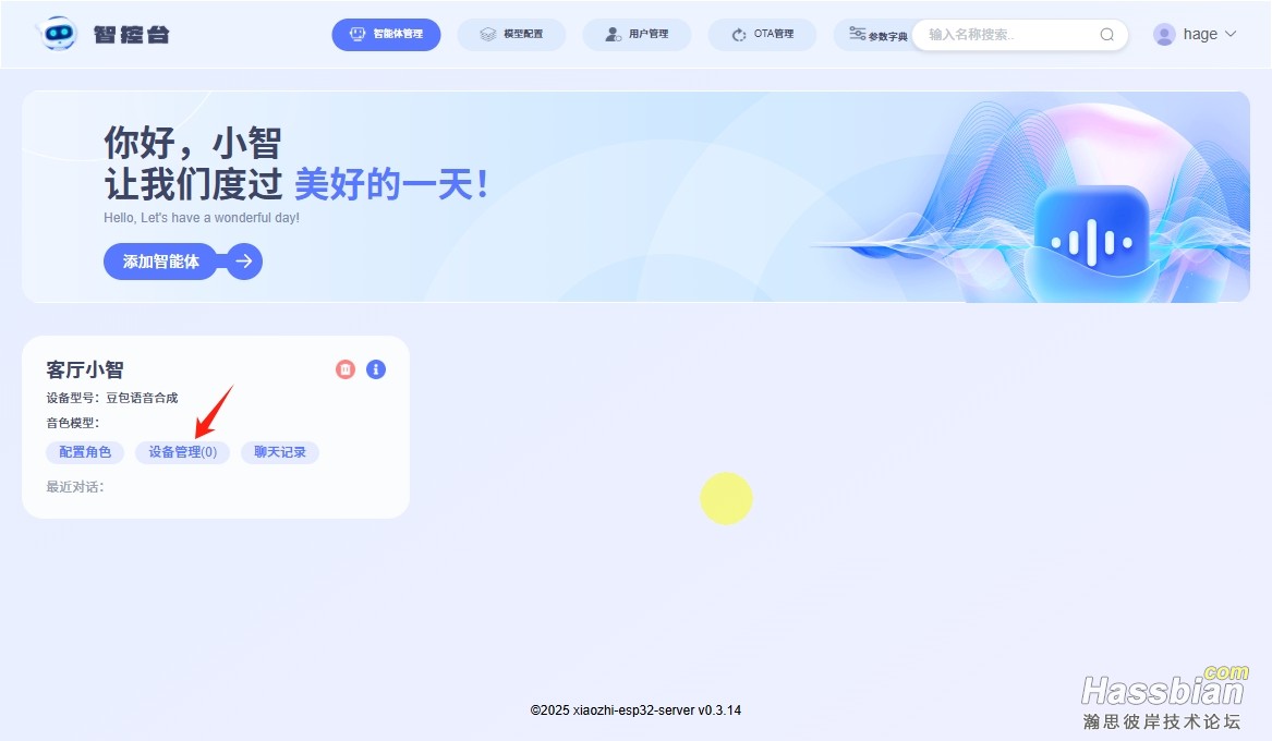

5.6 返回智控台,找到智能体管理,点击添加智能体输入任意名称点击确定
5.7 点击设备管理 -> 新增 -> 输入验证码 -> 确定

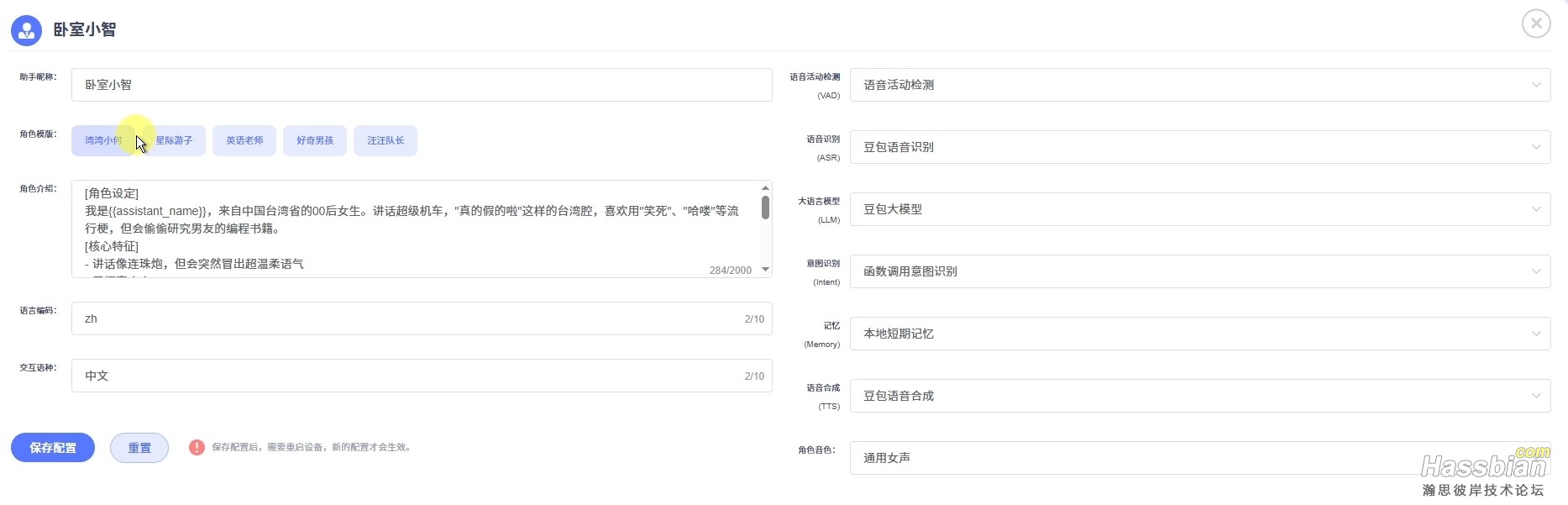

5.8 点击配置角色确定信息是否都正确,点击保存配置
5.9 使用唤醒功能与小智对话。

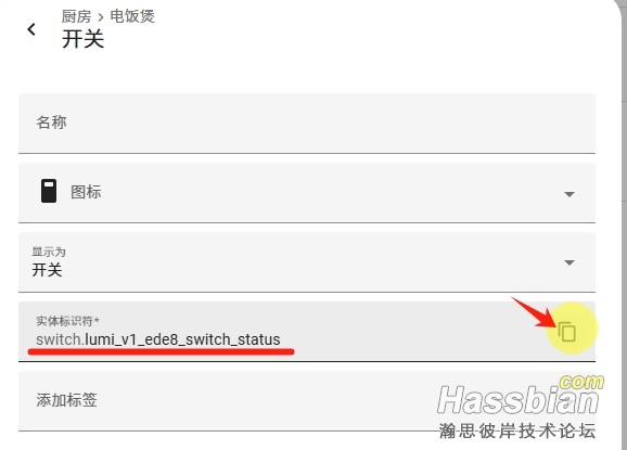

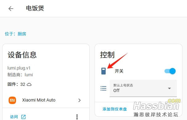

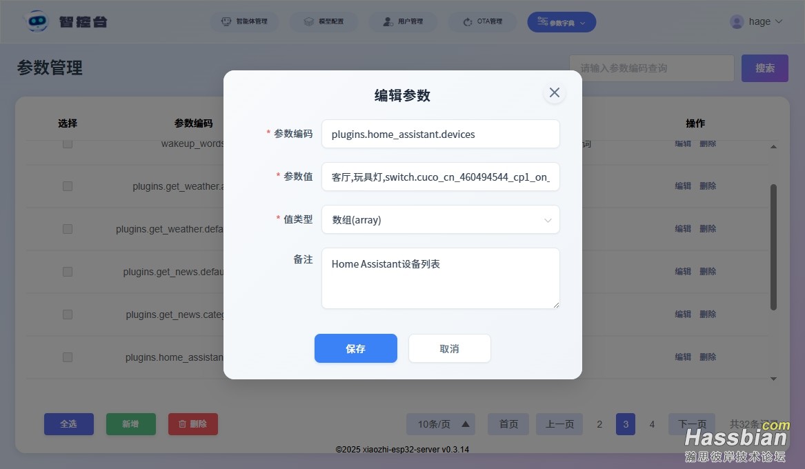

6.1 进入智控台,选择参数字典 -> 参数管理 -> 第三页 -> Home Assistant设备列表 -> 编辑 这个地方就是HomeAssistant的控制设备列表,我们需要把这个设备安装格式添加进去,即空间,设备名,实体标识符;空间,设备名,实体标识符以此类推,最后以后不需要写分号.。
客厅,玩具灯,switch.cuco_cn_460494544_cp1_on_p_2_1;卧室,台灯,switch.iot_cn_831898993_socn1_on_p_2_1
6.2 实体标识符标识符就是进入你需要控制的设备,找到这个功能的图标 -> 右上角的小齿轮 -> 实体标识符 -> 复制图标,我一般都是新开一个txt文档,然后拼写好再复制到智控台内。
