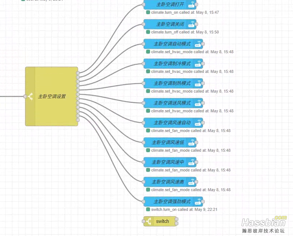

我的空调有一个功能无风感,在ha中是一个开关,但是无风感只能在制冷模式下操作,如果不在制冷模式下操作有的时候会关机, 我想在执行无风感的action前加一个判断,当"entity_id": "climate.211106245431751_climate" "state": "cool")。也就是空调在cool模式下再执行action操作,我自己在网上找的方法是switch判断和function,但是调试了下都不行,求大佬赐教 1746805707577.png

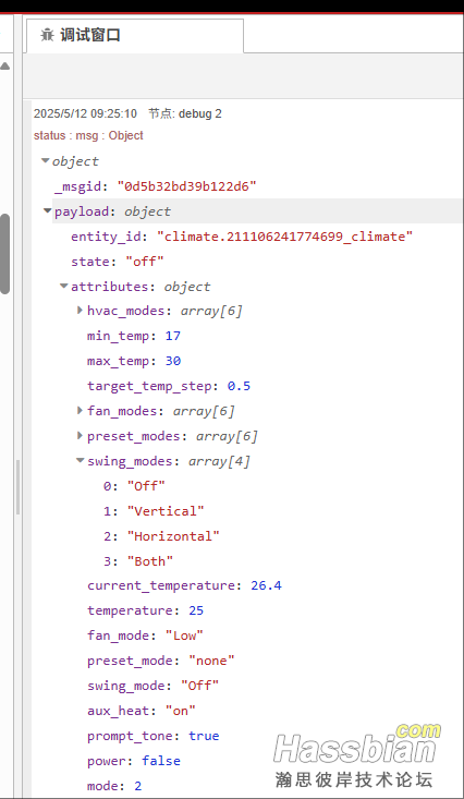

current state节点试过吗?

楼上已经有朋友说了用current state节点,判断空调实体的状态就好,关于是哪个状态,你进开发者模式状态下测试一下就好了

楼上说了,先用current state读取climate实体,debug选与调试信息相同,就会显示climate实体的所有状态信息,包括运行模式,风速,温度等等,然后根据相关路径用switch判断,制冷模式一般都是在msg.payload.state里出现

解决了,在switch判断前加入current state读取msg.payload.state的状态
