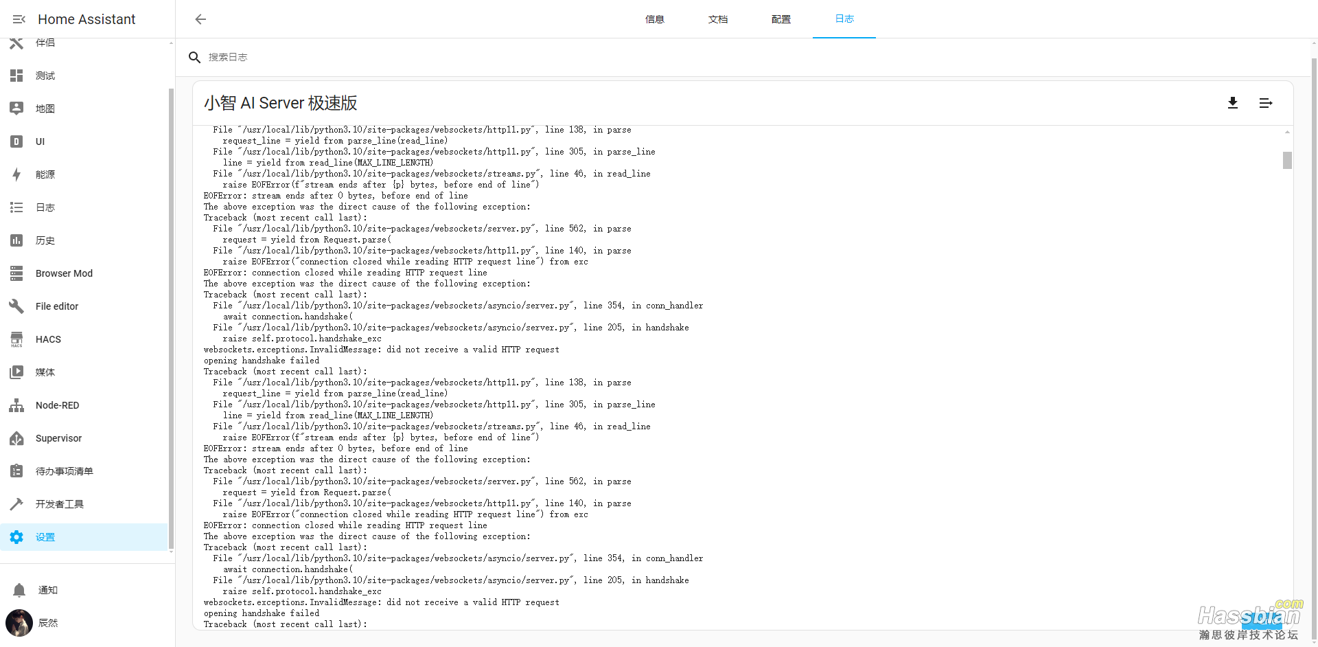

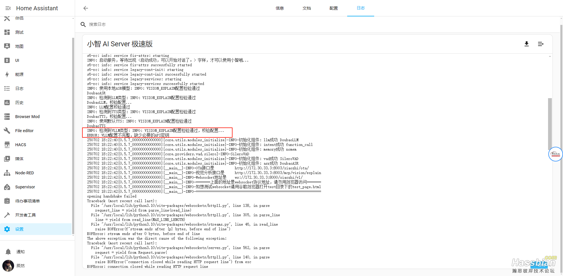

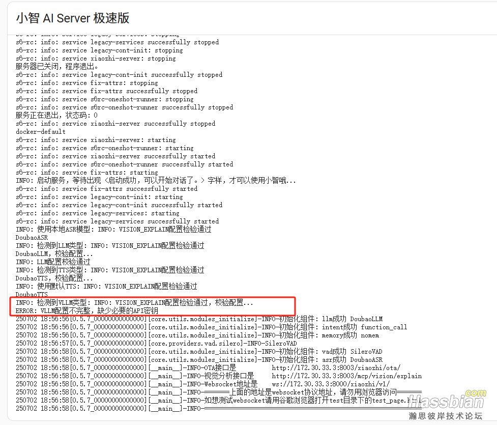

发表于 2025-7-2 18:42:09 | 显示全部楼层
VLLM配置不完整,缺少必要的API密钥,这个问题怎么处理???

 楼主| 发表于 2025-7-2 19:01:01 | 显示全部楼层
我也会有这个,但是不影响启动和使用。应该是你别的地方配置不对

发表于 2025-7-2 22:47:29 | 显示全部楼层
按照视频步骤一个个来的,您看一下日志,主要还是HTTP没连接好

 楼主| 发表于 2025-7-3 10:30:34 | 显示全部楼层
确实没有碰到过你这个错误,你也可以使用mcp方式接啊,目前最快捷,而且也能控制HA

发表于 2025-7-6 23:05:05 | 显示全部楼层
https://bbs.hassbian ...
已经用MCP方式处理了,感谢
