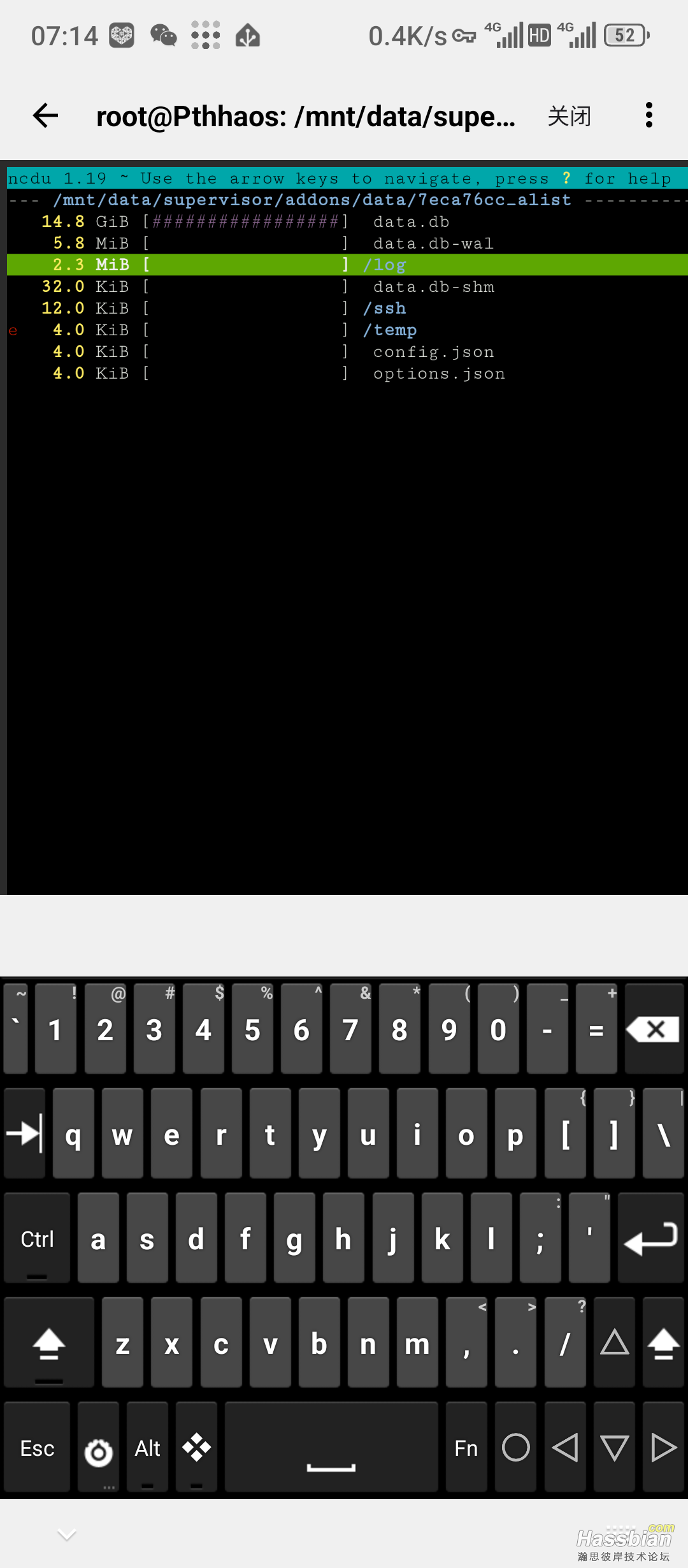

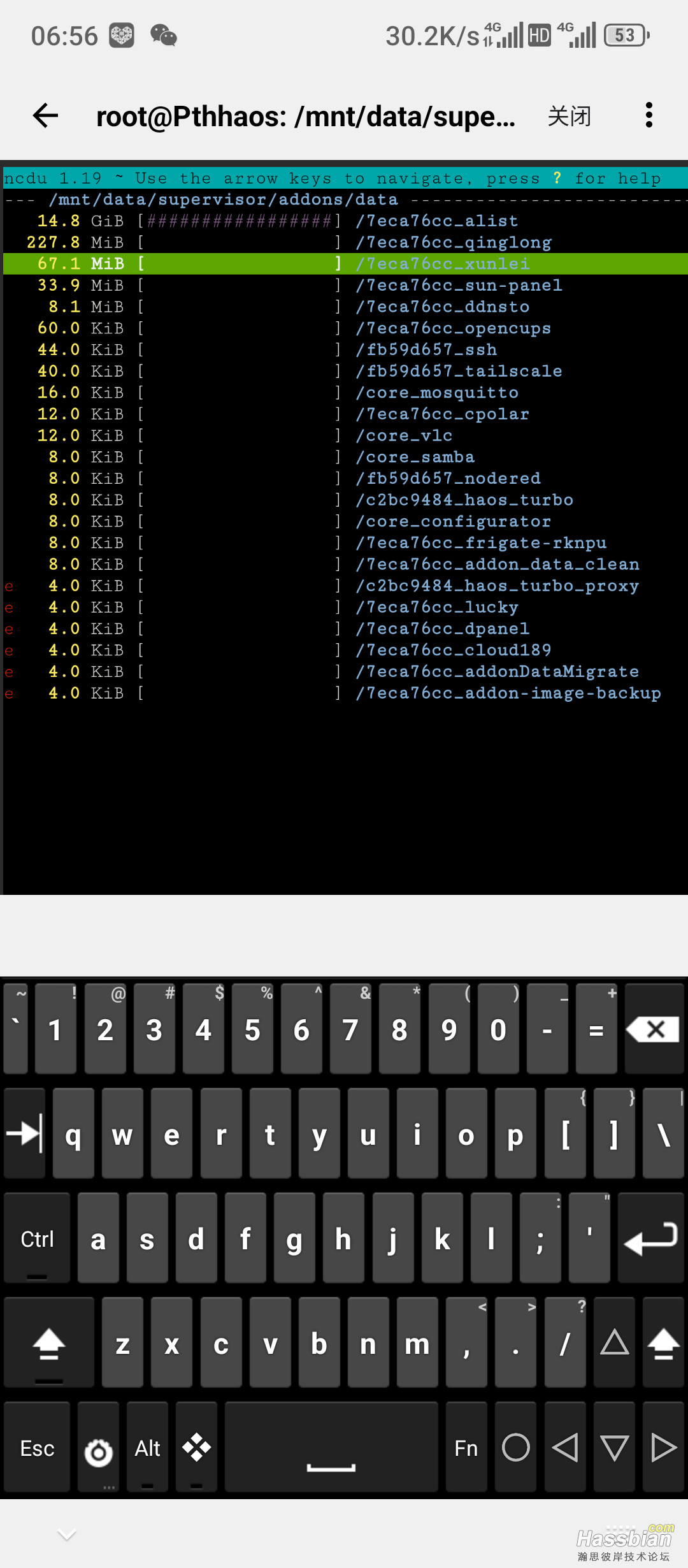

今天睡醒又不想睁眼的时候想这个问题,想着/addon用了15G
/docker也用了15G不正常,就各自进文件夹ncdu,经过排查,是alist占用异常。
挂载那个smb我昨天就去掉了,没有效果。
实测alist

 楼主| 发表于 2025-5-11 07:09:15 | 显示全部楼层
下一步要怎么做?

 楼主| 发表于 2025-5-11 07:15:19 | 显示全部楼层
这个alistdata.db太大了吧

 楼主| 发表于 2025-5-11 07:21:43 | 显示全部楼层
gaoshs 发表于 2025-5-11 07:15
这个alistdata.db太大了吧
附上alist日志

发表于 2025-5-11 19:05:30 | 显示全部楼层
是的,你的alist的缓存数据太大了。

 楼主| 发表于 2025-5-12 15:00:41 | 显示全部楼层
冬瓜HA 发表于 2025-5-11 19:05
是的,你的alist的缓存数据太大了。
这个是怎么引起的啊?能直接删吗?

发表于 2025-5-12 15:31:18 | 显示全部楼层
gaoshs 发表于 2025-5-12 15:00
这个是怎么引起的啊?能直接删吗?
它不过是alist的缓存,删了应该没什么
