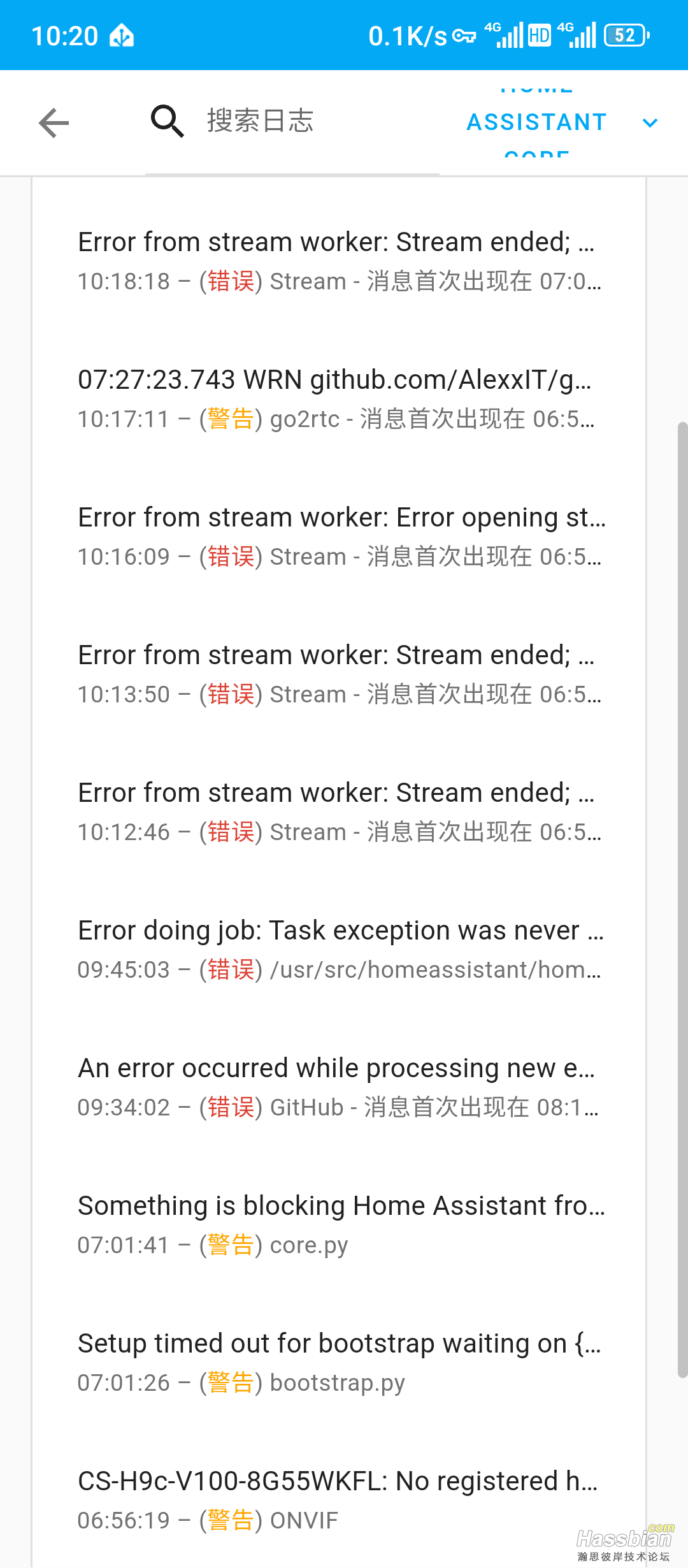

有摄像头,没有录像应用,看日志有时候摄像头连不上。然后有一个webrtc不正常

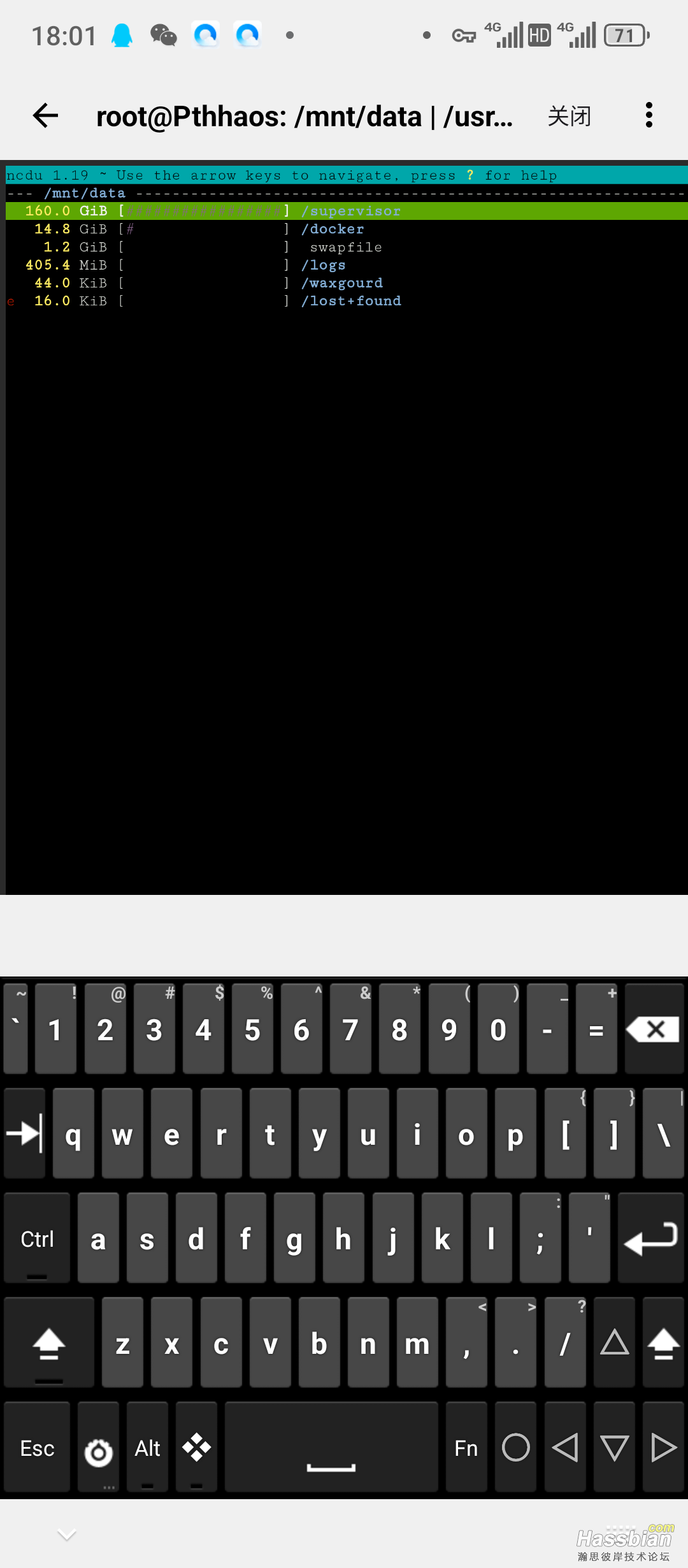

发表于 2025-5-9 21:03:44 | 显示全部楼层
你从7681进去(login)
到/mnt/data/目录下
执行ncdu命令看哪个文件夹目录储存多
或者/mnt/data/supervisor目录下用这个目录(一般系统文件在这里)
正常情况下,数据应该大多在/mnt/data/docker目录中。这底下的基本不用管。都是docker的数据
用户数据映射到/mnt/data/supervisor下了。
一种可能你有定时任务需要部分数据存在共享目录里,然后日常是挂载在media的路径下(比如远程挂载)。
然后现在远程没有挂载了(nas),但是定时任务依然写数据到媒体目录下,这时候就占用系统数据了
特别是x2是可以跑frigate的,这个服务有录像,你确定一下没开

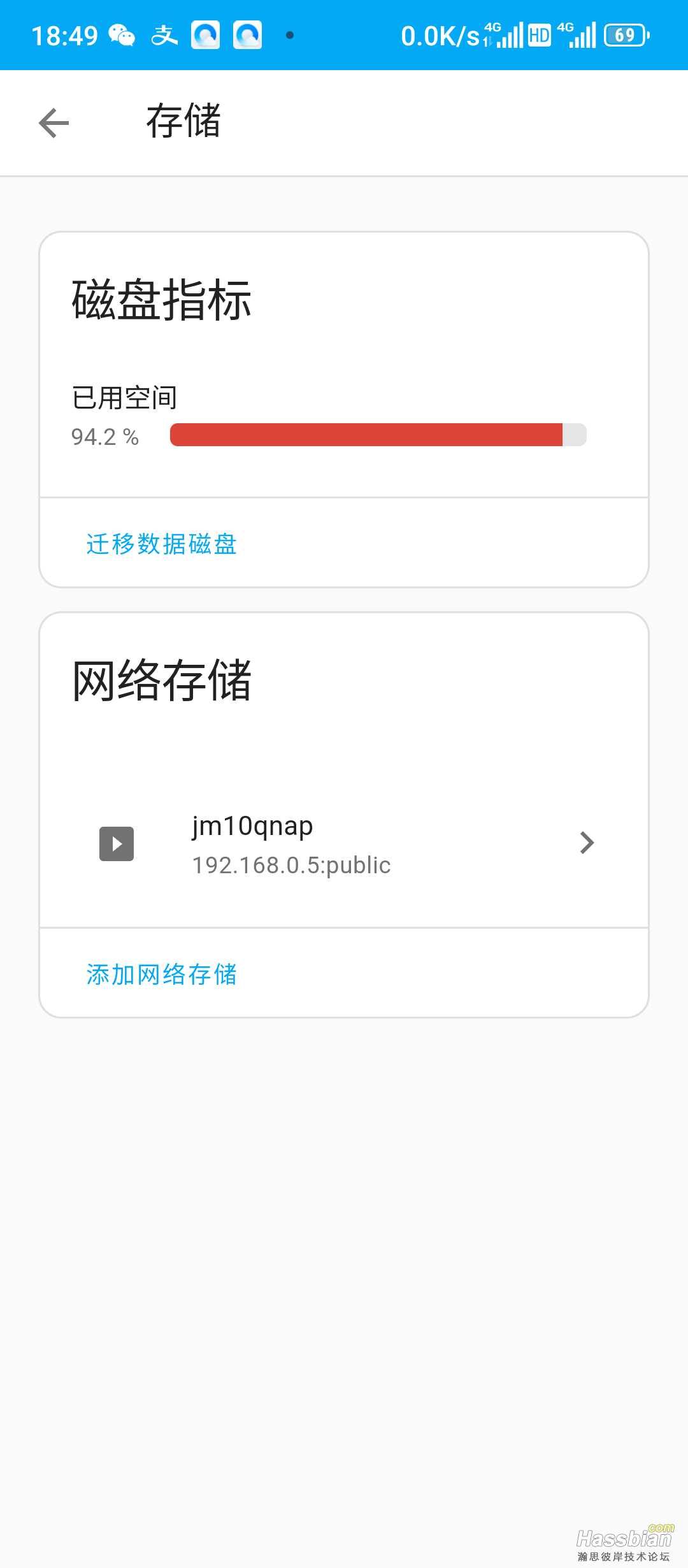

我挂载了nas,是nas的缓存吗?

总共32G的黑豹x2,占用172G,不知道怎么弄

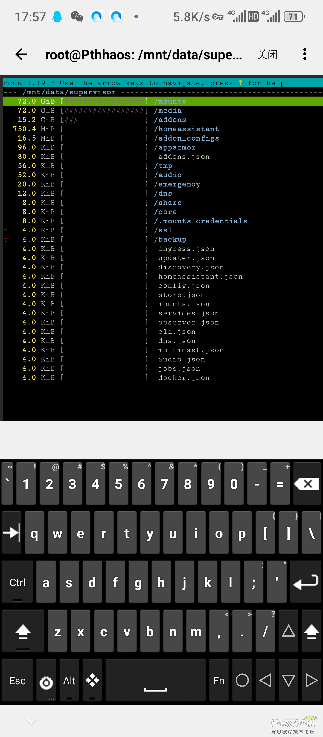

仔细看了下最大的空间是/mnt/data/supervisor/mounts和media 这两个都是nas的挂载目录,

这个目录下除了挂载nas的mounvs和media目录,就docker目录占用15G,是正常的

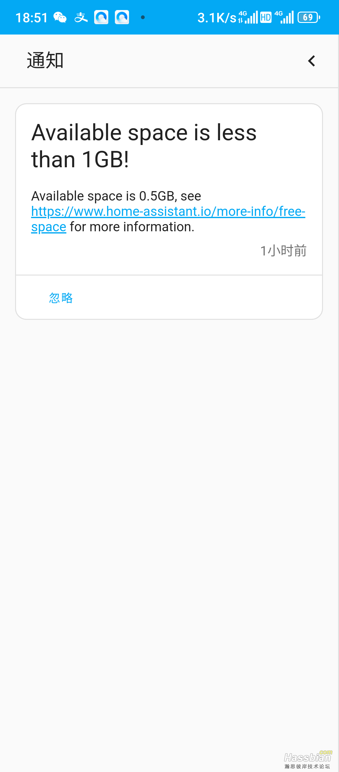

这个空间统计好像不是固定的,一会大一会小。在94%-96%之间,就是那个通知老是弹出来难受

发表于 2025-5-10 21:45:39 | 显示全部楼层
gaoshs 发表于 2025-5-10 18:45
仔细看了下最大的空间是/mnt/data/supervisor/mounts和media 这两个都是nas的挂载目录, ...
应该都是挂载的
你用df -h看看挂载情况
