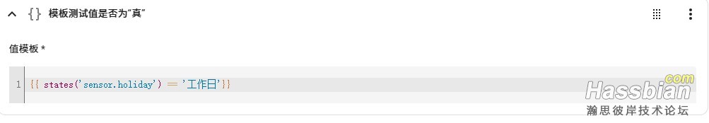

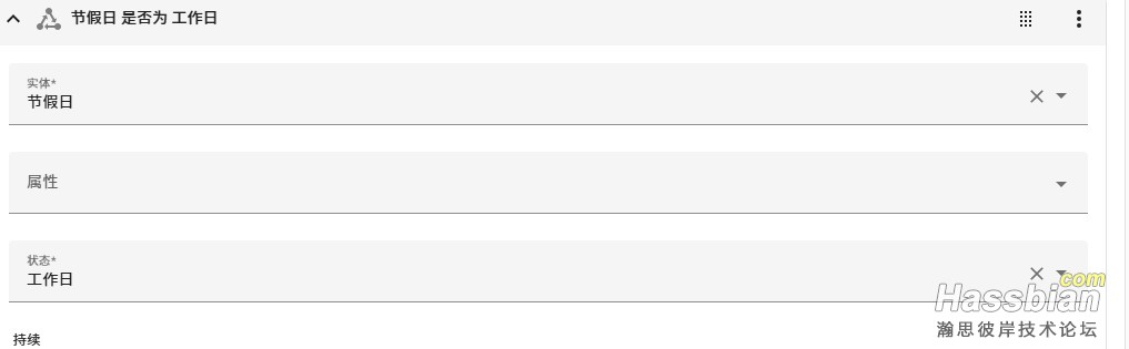

发表于 2025-5-9 09:15:44 | 显示全部楼层
我现在有的集成,1个官方的“工作日”集成,一个官方的“节假日”集成,还有个第三方的“chineseholiday”集成。以chinholiday集成为例。你可以“添加条件-实体-状态-选择sensor.holiday”,在状态框里填“节假日”。也可以“添加条件-其他条件-模版”,然后“值模版”里填{{ states('sensor.holiday') == '节假日'}}。不同的集成实体的状态叫法不一样,有的叫“开启”,有的叫“节假日”。根据自己的情况修改实体和实体状态
