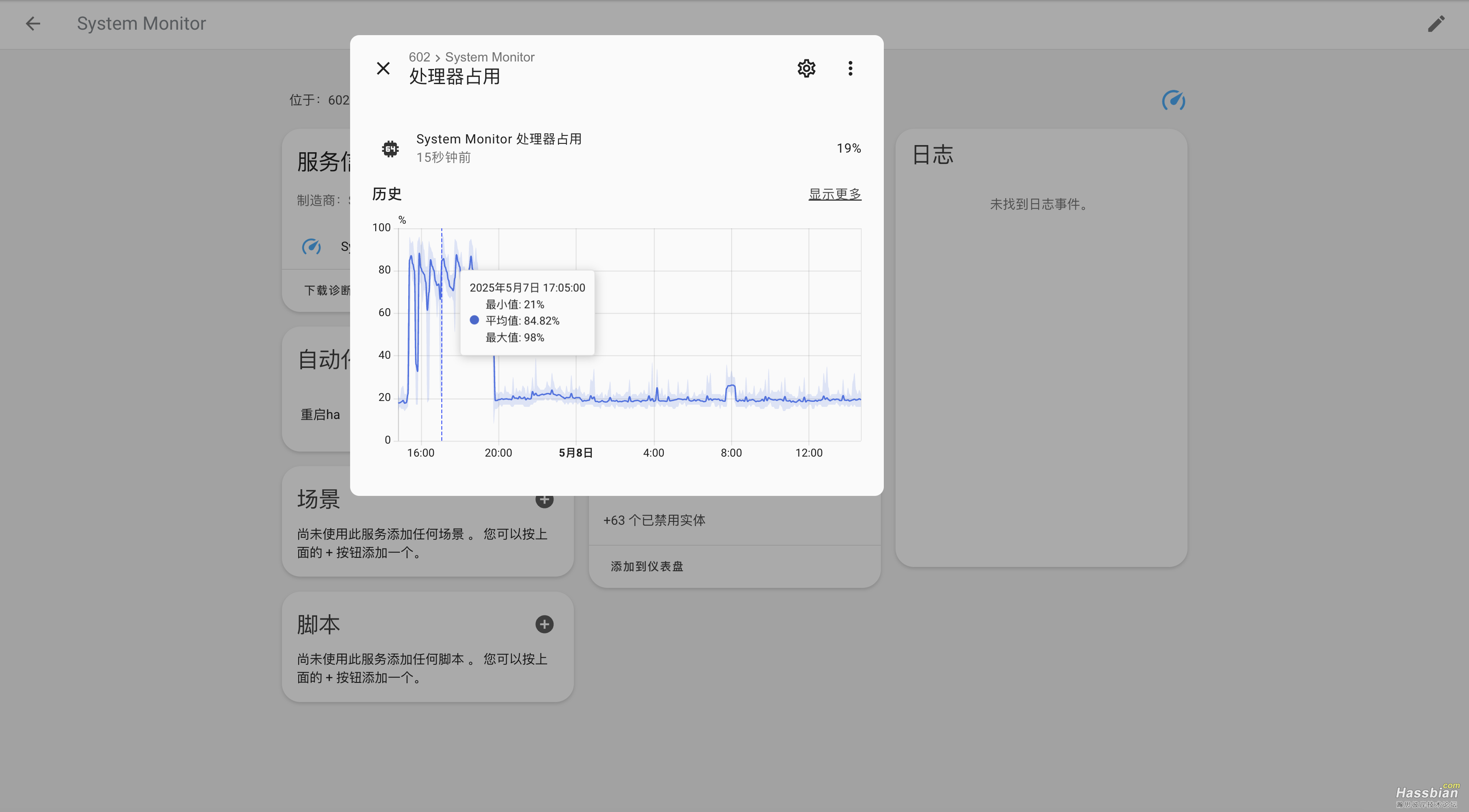

大佬们,我的ha最近会出现这种隔几十个小时cpu占用就突然暴涨,然后系统会变得很卡,自动化开始抽风的情况发生,我看了下系统占用会突然飙升,但是不知道到底是什么原因导致的,重启ha可以解决,但是基本上隔天就会出现这样的情况。有没有大佬大佬知道怎么查看到底是什么占用了?目前用的是黑豹x2,之前用unraid的虚拟机也是同样的情况,直接备份过黑豹x2,还是一样如此。

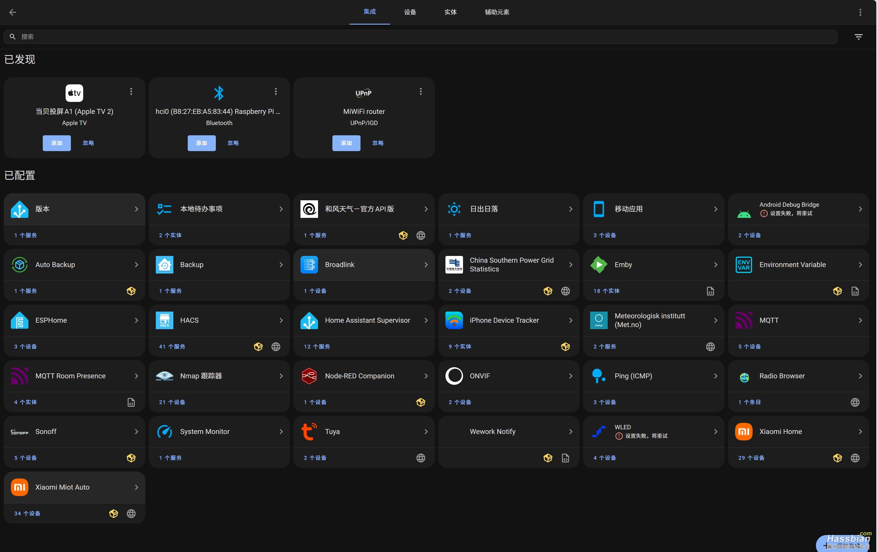

集成用的什么上图
210
1487
1487
1254
 楼主| 发表于 2025-5-8 17:32:35 | 显示全部楼层
jjcs 发表于 2025-5-8 15:44
集成用的什么上图
微信截图_20250508172655.png 就是这些了

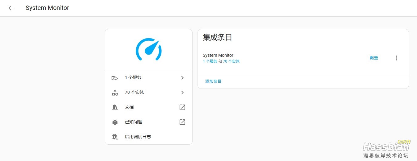

在设置 --> 设备与服务 --> 添加集成 --> 搜索system monitor
里面能检测各种信息。你可以选你要检测的项目

就是从这个集成观察到卡顿时的cpu占用很高,但是不知道是什么原因导致的

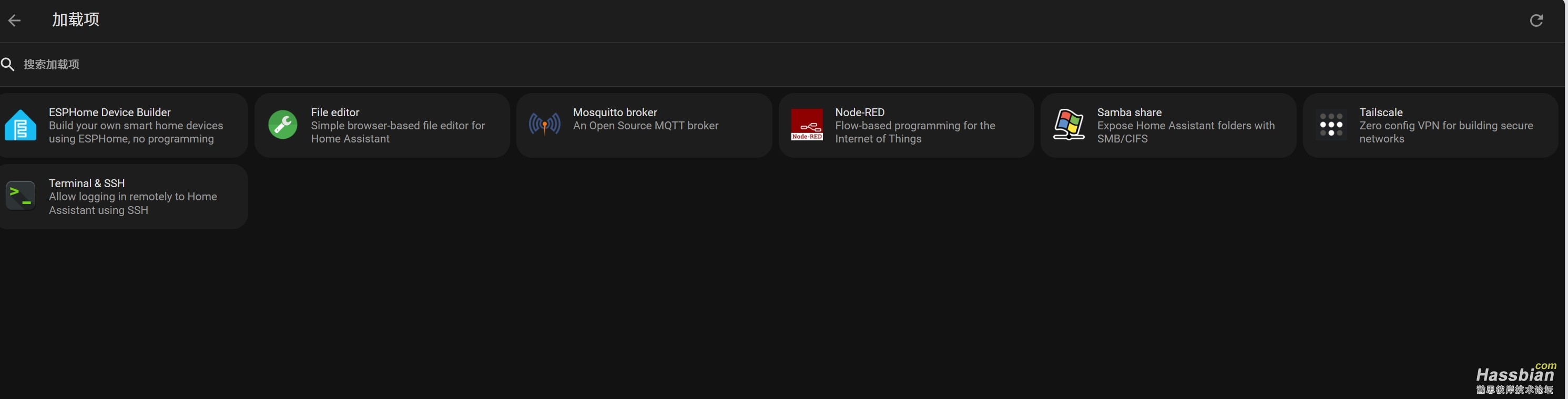

你是什么配置的机器?你跑了那些addon啊。有没有跑高负载的addon比如frigate这种,我以前用树莓派4B跑netalertX。一扫描CPU就高。现在换了J4125就一切正常了
210
1487
1487
1254
 楼主| 发表于 2025-5-9 17:10:14 | 显示全部楼层
geniusliang 发表于 2025-5-9 16:02
你是什么配置的机器?你跑了那些addon啊。有没有跑高负载的addon比如frigate这种,我以前用树莓派4B跑netal ...
之前用的unraid虚拟机,cpu是7700t,也是如此,现在换了黑豹,但是frigate是被我关了的,我现在尝试把frigate删了看看,addon是这些。 微信截图_20250509170853.png
