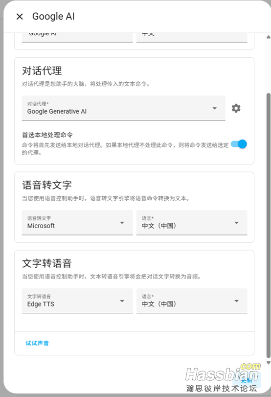

第三步:在你的 AI 助手中启用 TTS 和 STT 引擎
最后一步,你需要将你安装和配置好的 edge_tts 和 Wyoming 集成关联到你的 Home Assistant AI 助手功能中。具体的操作方式取决于你使用的 AI 助手集成 (例如 Home Assistant 内置的 “对话” 功能或者 “Assist 管道”)。
通常,在 AI 助手的配置中,你需要选择:
  • 文本到语音服务: 选择你安装的 Edge TTS 集成。
  • 语音到文本服务: 选择 Wyoming 集成提供的 Microsoft STT 服务。
完成以上所有步骤,你的 Home Assistant 就拥有了能说会听的完整语音交互能力!快去尝试一下,用语音控制你的智能家居设备,与你的 HA 进行更自然的交流吧!

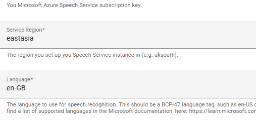

 楼主| 发表于 2025-5-13 16:17:27 | 显示全部楼层
lichao622 发表于 2025-5-13 15:44
嗯好。不知道是不是我这网络的原因,比较慢。就很奇怪,我选的也是East Asia ...
eastasia?你说的应该是stt不是tts吧?
配置里面,有个区域参数。
然后日志里面,会有转换所用时间的日志:
INFO:wyoming_microsoft_stt.handler:Transcription completed in 0.25 seconds
INFO:wyoming_microsoft_stt.handler:现在是否有人在家?
INFO:wyoming_microsoft_stt.handler:Transcription completed in 0.24 seconds
INFO:wyoming_microsoft_stt.handler:最近几天有雨吗?
INFO:wyoming_microsoft_stt.handler:Transcription completed in 0.18 seconds
INFO:wyoming_microsoft_stt.handler:家里设备有电量低的吗?
INFO:wyoming_microsoft_stt.handler:Transcription completed in 0.20 seconds
INFO:wyoming_microsoft_stt.handler:一到一百加起来是多少?
INFO:wyoming_microsoft_stt.handler:Transcription completed in 0.23 seconds
INFO:wyoming_microsoft_stt.handler:当前家里有多少设备?
INFO:wyoming_microsoft_stt.handler:Transcription completed in 0.16 seconds
INFO:wyoming_microsoft_stt.handler:现在家里有人吗?
INFO:wyoming_microsoft_stt.handler:Transcription completed in 0.22 seconds
INFO:wyoming_microsoft_stt.handler:Transcription completed in 0.21 seconds
INFO:wyoming_microsoft_stt.handler:Transcription completed in 0.27 seconds
INFO:wyoming_microsoft_stt.handler:嗯。
INFO:wyoming_microsoft_stt.handler:现在有人在家吗?
INFO:wyoming_microsoft_stt.handler:Transcription completed in 1.93 seconds
INFO:wyoming_microsoft_stt.handler:Transcription completed in 0.17 seconds
INFO:wyoming_microsoft_stt.handler:今天天气怎么样?
INFO:wyoming_microsoft_stt.handler:当前佳丽有多少设备?
INFO:wyoming_microsoft_stt.handler:Transcription completed in 0.30 seconds
这是昨天视频测试的日志,红色字体那个是最长的,也就是我视频里面问的第一个问题,这个确实感觉到卡了(视频里我删除了卡的那段)。其他的都在0.3秒内,可以和你的对比看看
