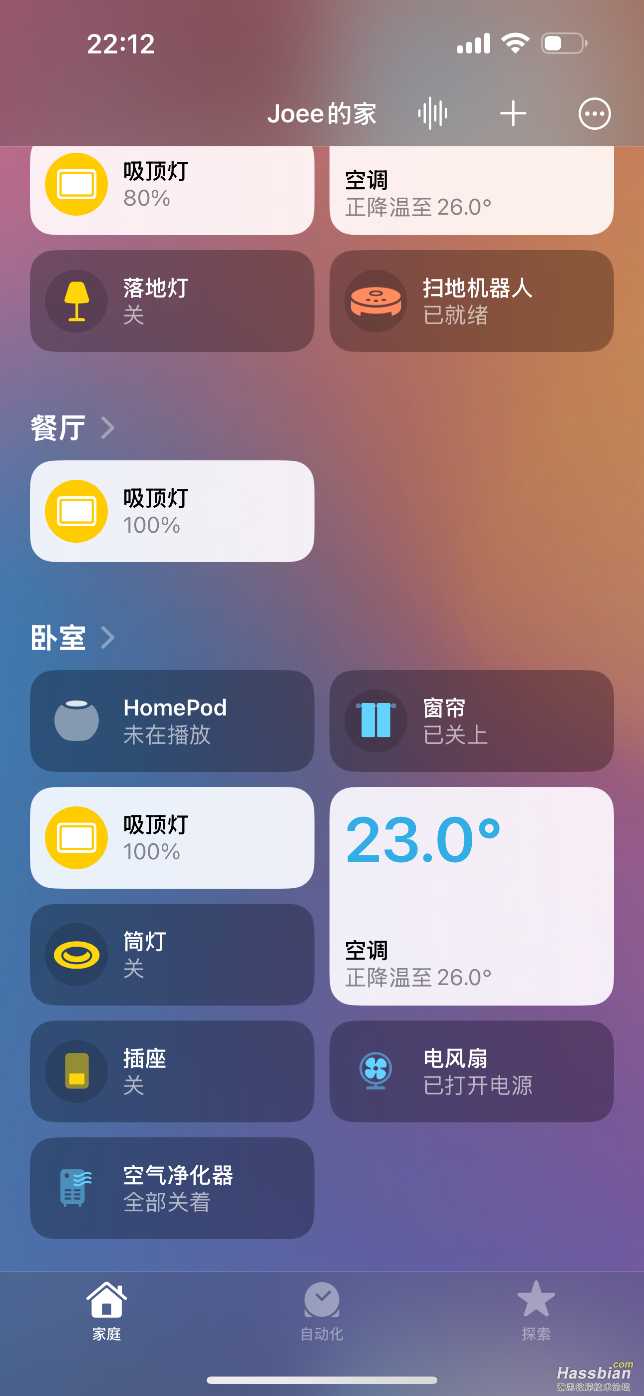

晚上把空气净化器和扫地机器人都接入了

发表于 2025-5-10 15:55:14 | 显示全部楼层
qiaoqiao1235 发表于 2025-5-9 14:22
用home-assistant-matter-hub这个插件可以支持将HA扫地机器人通过matter接入homekit
请教几个问题
1)我前两天研究aqara matter接入,发现ha玩matter是需要单独跑一个matter server的服务,这个hub插件是否需要matter server
2)看了下文档matter hub是要开ipv6,这个是不是要路由器也要打开ipv6服务
675
675
631

发表于 2025-5-12 09:32:51 | 显示全部楼层
情非殇 发表于 2025-5-10 15:55
请教几个问题
1)我前两天研究aqara matter接入,发现ha玩matter是需要单独跑一个matter server的服务, ...
1、不用,我是docker部署的,按照指导拉起之后就可以建立matter桥了
2、看文档是的,我的路由器默认开了ipv6
