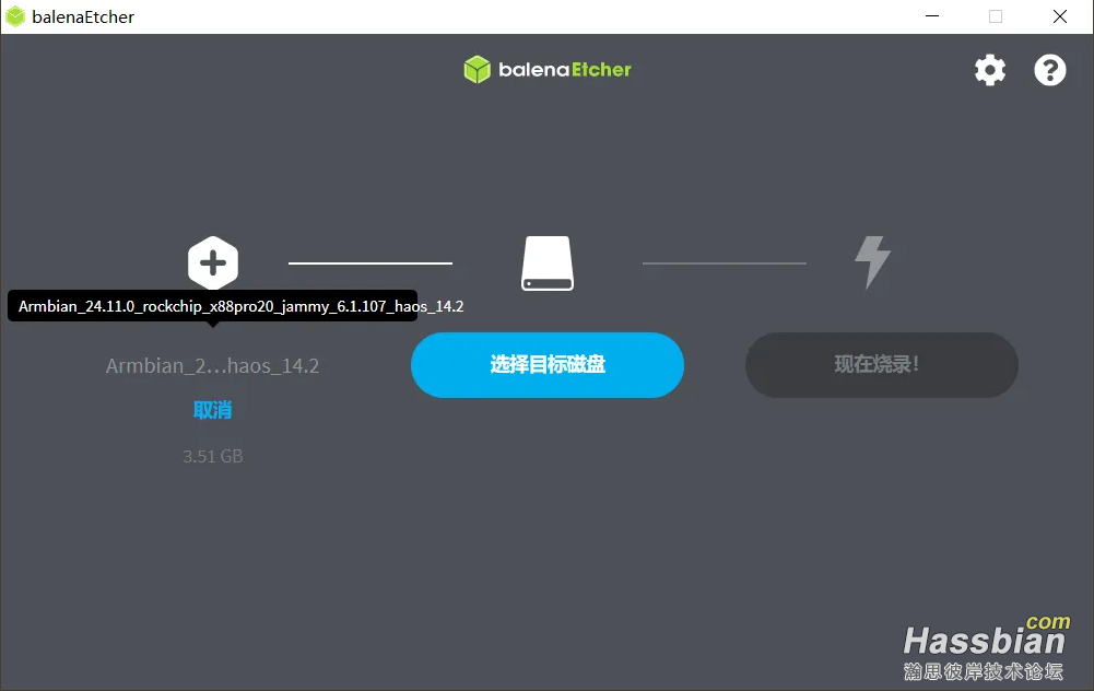

  1. 管理员权限打开balenaEtcher,选择需要烧录的懒人包。

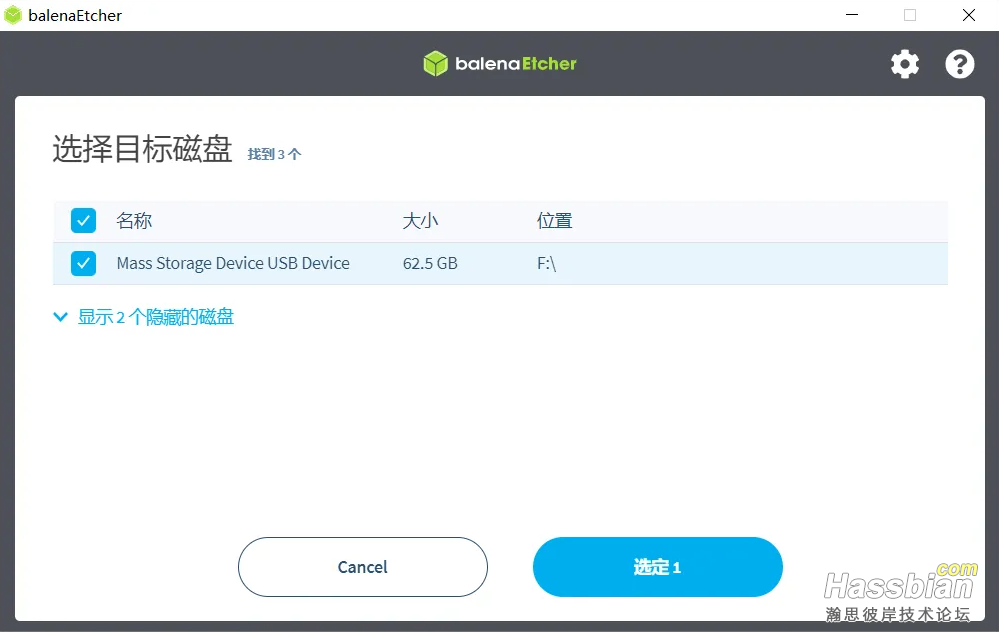

  2. 选择烧录到TF卡的。

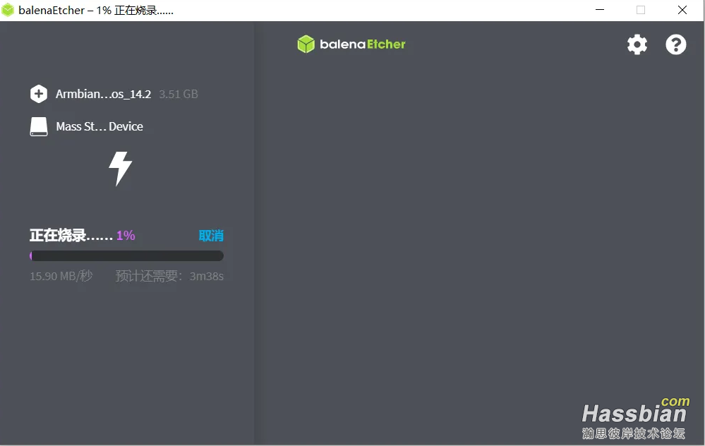

  3. 点击“现在烧录”即可。

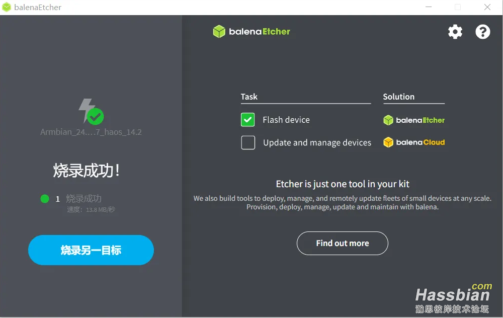

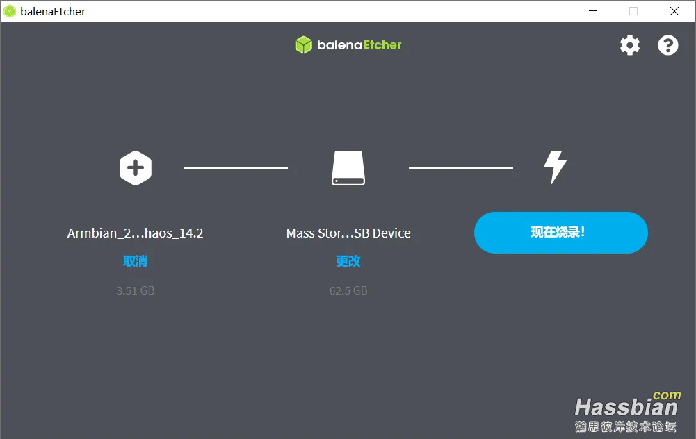

  4. 正在烧录。。。(过程中如出现格式化弹窗,关闭即可!!!
  5. 烧录完成后,弹出TF卡。
    再次将TF卡插入电脑后可能会出现格式化弹窗,建议不要做任何操作!!!

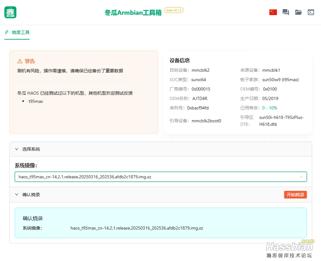

  1. 将烧录好的TF卡插入盒子,接通网线、并接通电源/开机启动。

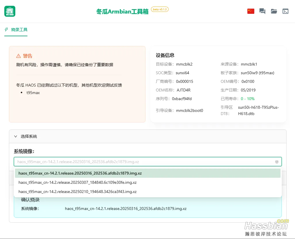

  2. 浏览器输入http://wghatools.local:8122/ 进入冬瓜工具箱,如下图:
  1. 选择好“系统镜像”后点击“开始烧录”。

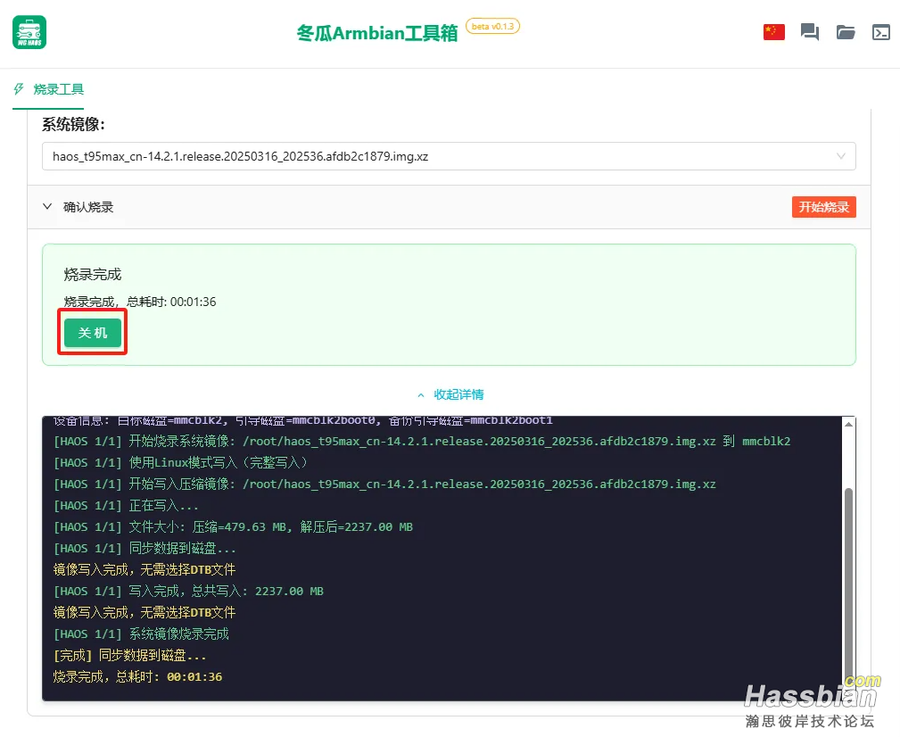

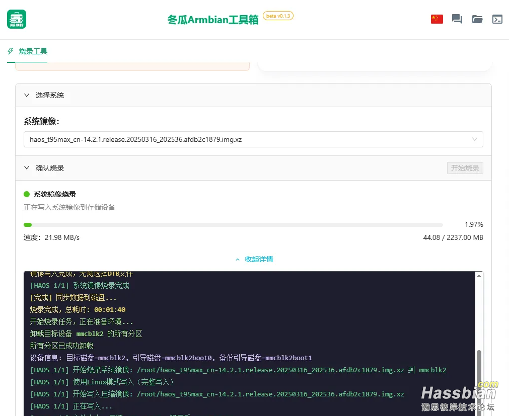

  1. 可以点击“查看详情”来查看烧录进度。
  1. 详情中显示“烧录完成”后点击“关机”按钮。
  1. 待系统关闭后拔出tf卡 ,再次开机即可进入冬瓜HAOS。

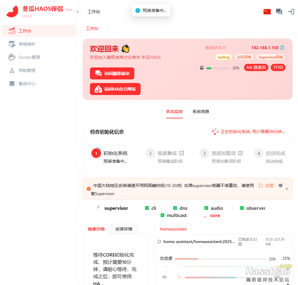

四、haos初始化

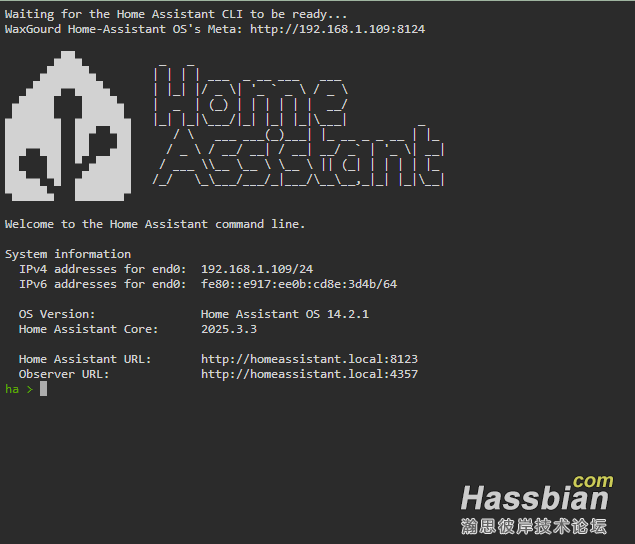

第一种方式:开机后,浏览器输入 http://homeassistant.local:8124/,可直观查看初始化信息,初始化完成后重启。
如下图:
第二种方式:TTYD
浏览器输入 http://homeassistant.local:7681/,命令行输入ha-install -t查看初始化信息。
