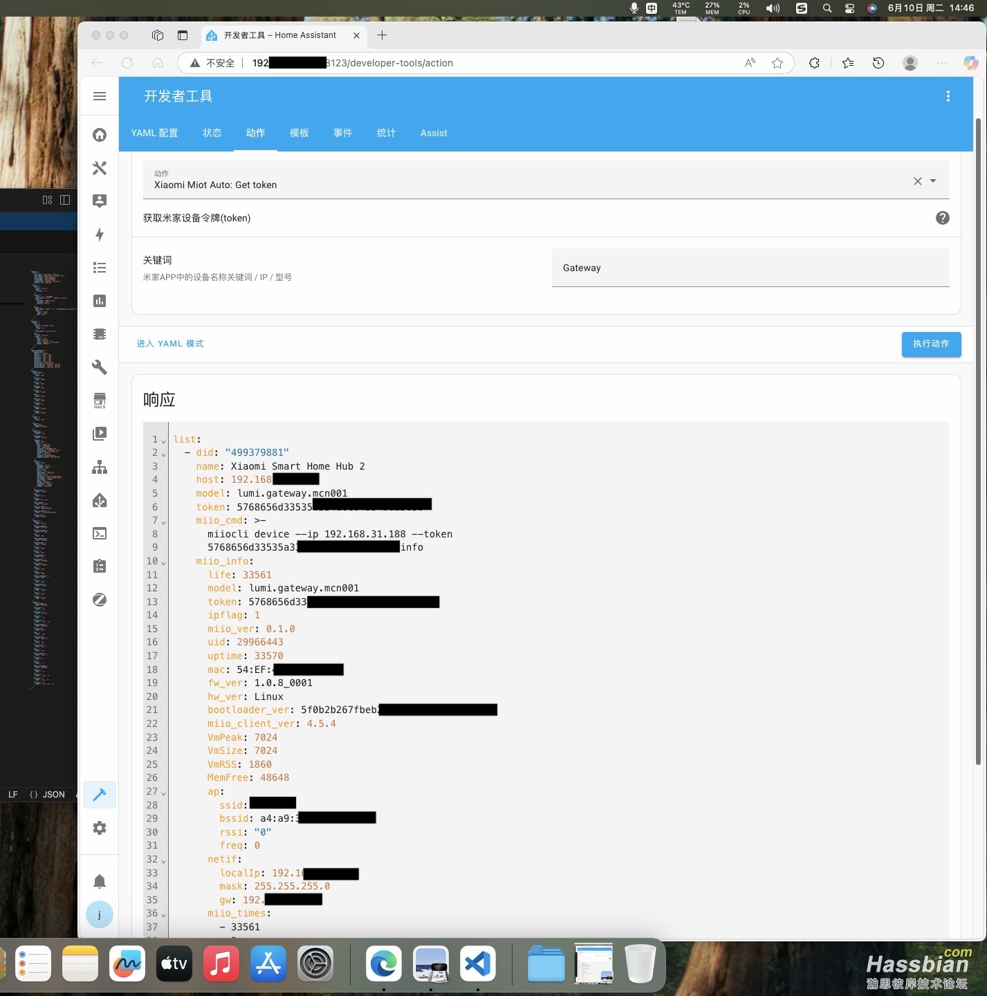

发表于 2025-6-10 14:57:42 | 显示全部楼层
goldstep 发表于 2025-6-10 13:29
这个功能也失效了
没有问题啊,一直挺好的啊,注意看截图右上角的时间

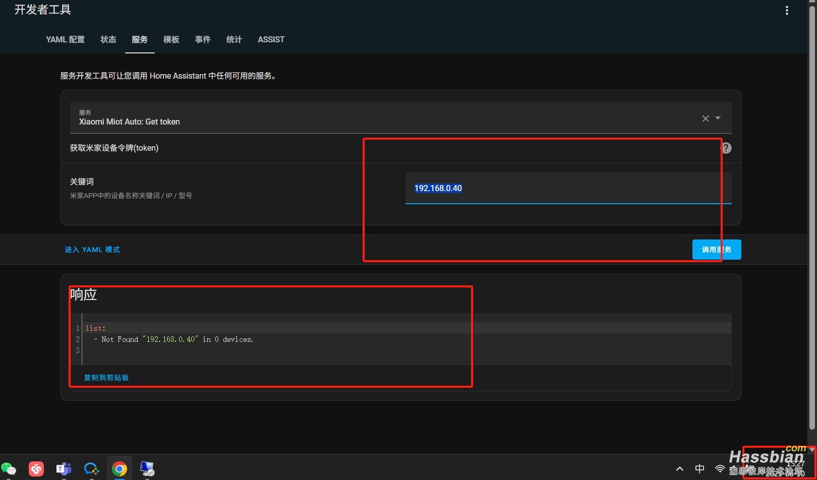

发表于 2025-6-10 15:29:59 | 显示全部楼层
ip没有问题,前两天还能获取,昨晚到今天就获取不到了
miot是用的最新的
