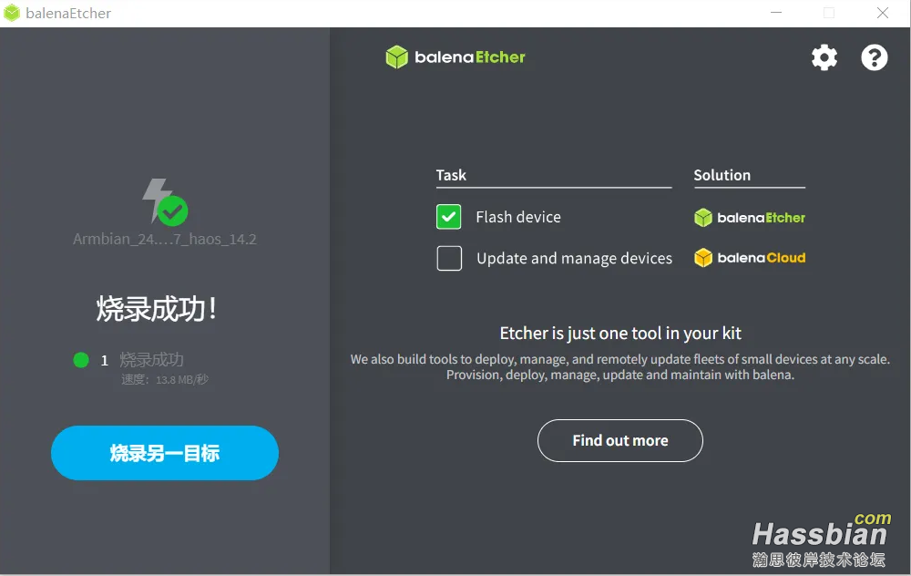

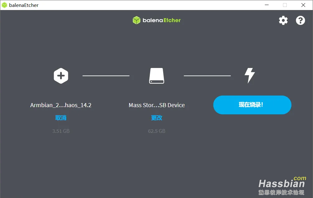

二、制作工具盘

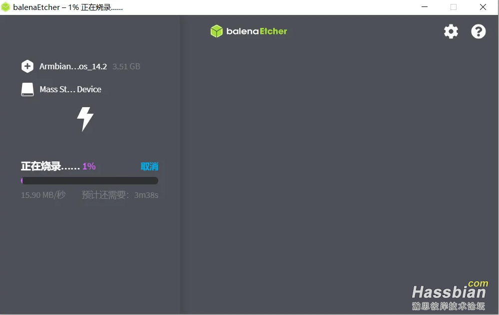

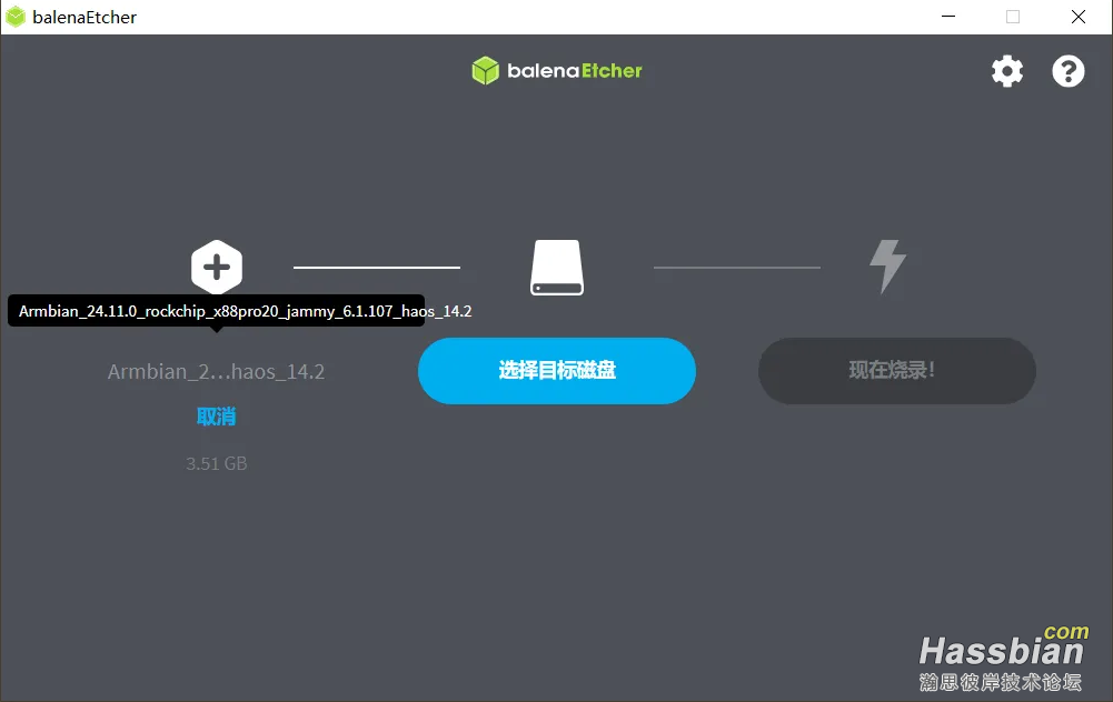

  1. 管理员权限打开balenaEtcher,选择需要烧录的Armbian包

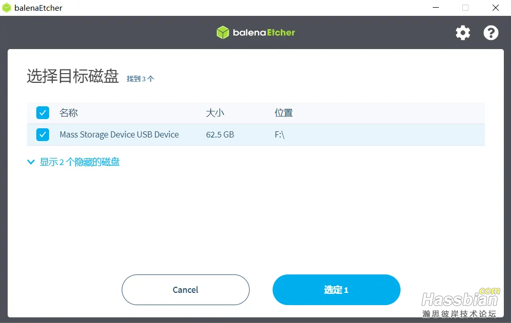

  2. 选择烧录到目标TF卡
  3. 点击“现在烧录”即可
  4. 正在烧录。。。(过程中如出现格式化弹窗,关闭即可!!!)
    5.烧录完成后,弹出TF卡
    再次将TF卡插入电脑后可能会出现格式化弹窗,建议不要做任何操作!!!

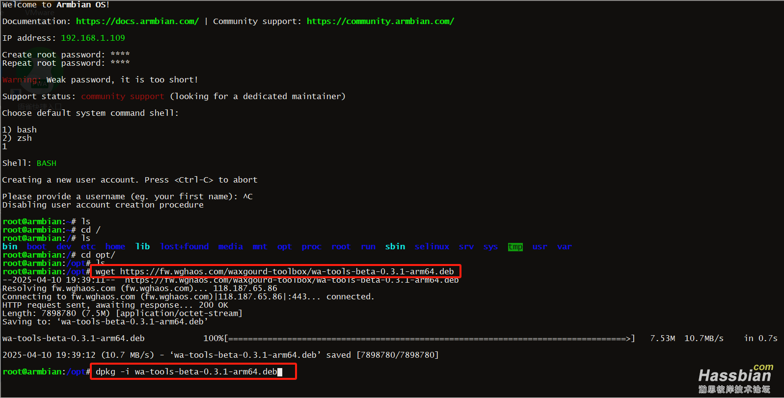

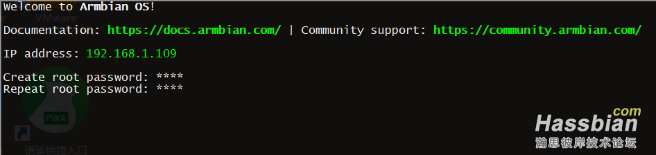

  2. 获取设备IP,然后ssh连接rk3318-box,进入Armbian OS
    ssh -p 22 root@192.168.1.109 #当前小编获取到的IP:192.168.1.109

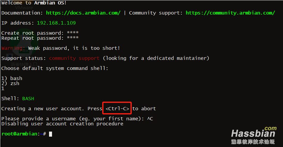

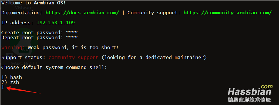

  3. 小编为了方便在这里已安装了SecureCRT,具体下载安装方法,请网上搜索教程安装,在这里就不详细说明了,进入Armbian OS 如下图:
    ①输入密码:1234
    ② 输入1
    ③<Ctrl-C>
    ④下载并安装最新版冬瓜工具箱,目录随机,例如:/opt , 命令行如下:
cd /opt
wget https://fw.wghaos.com/waxgourd-toolbox/arm64/wa-tools-beta-0.9.11-arm64.deb #下载冬瓜工具箱deb

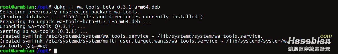

dpkg -i wa-tools-beta-0.3.1-arm64.deb #安装冬瓜工具箱
systemctl status wa-tools.service #检测冬瓜工具箱是否开启

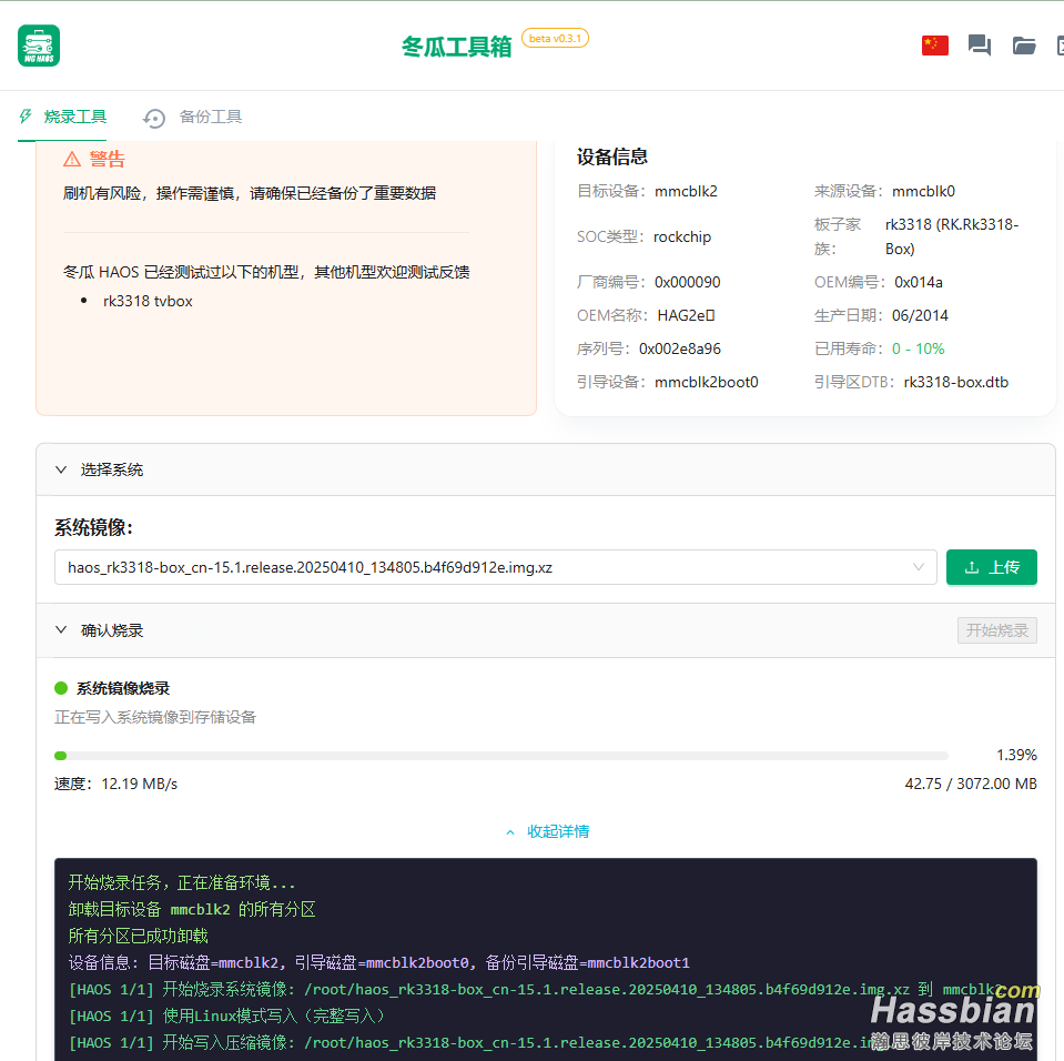

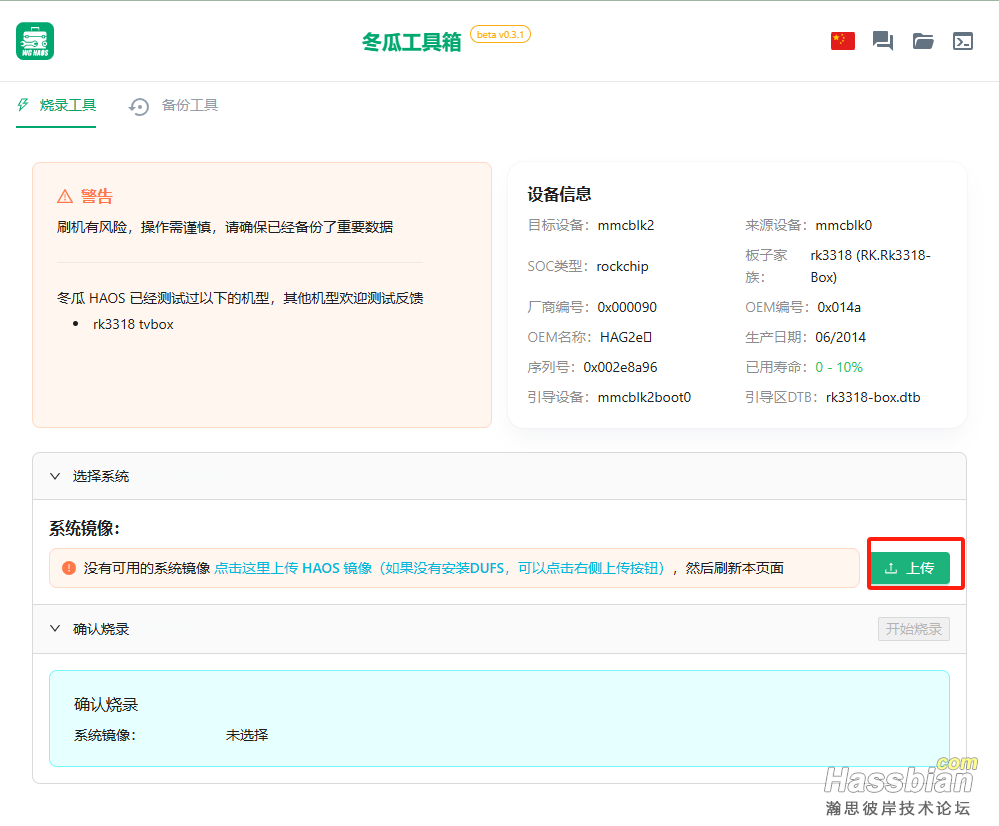

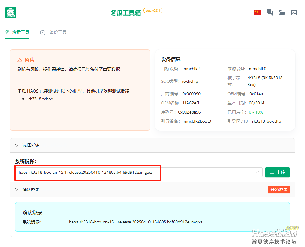

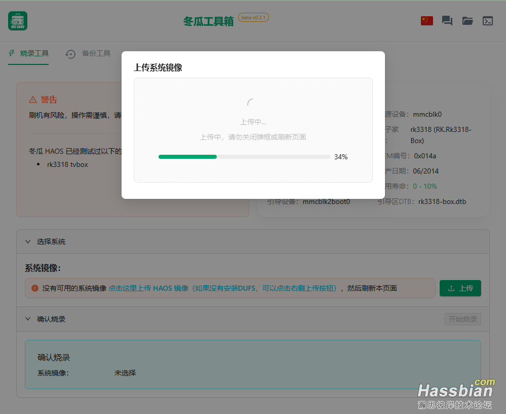

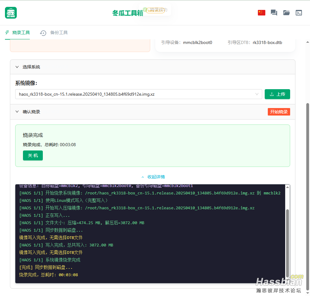

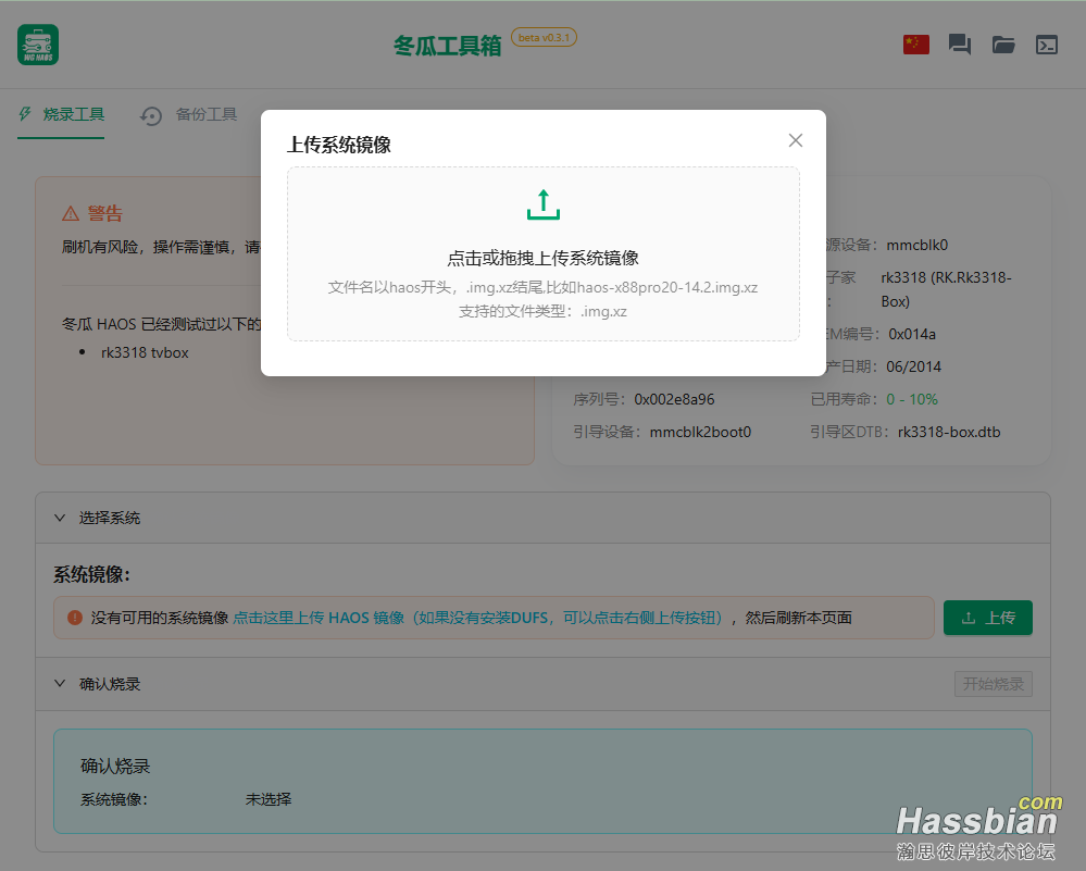

  1. 安装完成后,进入冬瓜工具箱:http://192.168.1.109:8122/,并上传冬瓜最新安装包,如下图:
  1. 上传完成后,开始烧录,如下图:

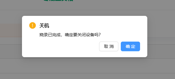

  1. 详情中显示“烧录完成”后点击“关机”按钮
  1. 待系统关机后,拔出工具盘,再次开机即可进入冬瓜HAOS

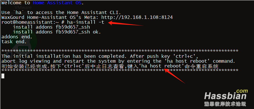

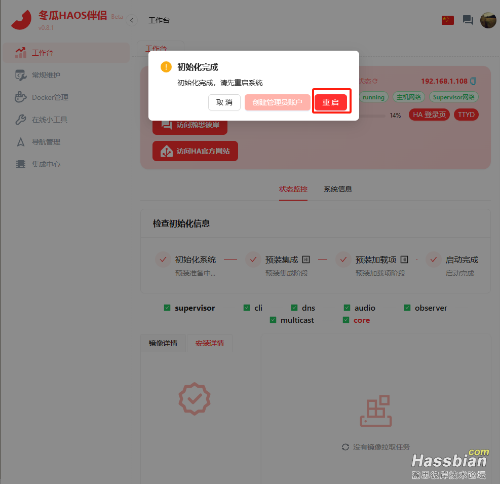

四、haos初始化

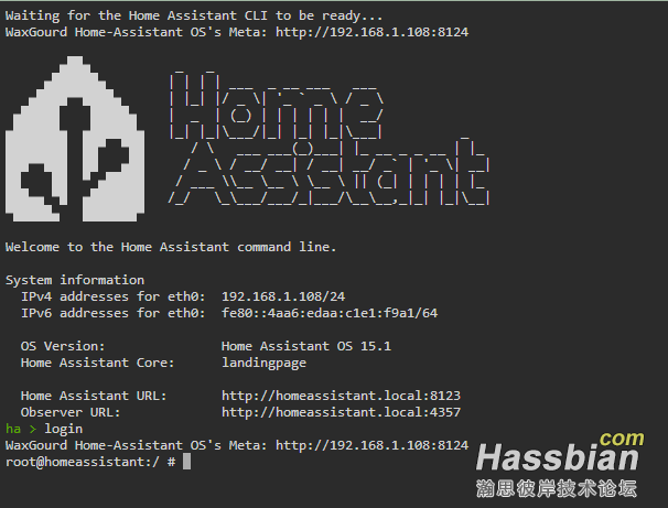

方式一:开机后,浏览器输入 http://homeassistant.local:8124/,可直观查看初始化信息,初始化完成后重启。如下图:
方式二:浏览器输入 http://homeassistant.local:7681/ 命令行:ha-install -t 查看初始化信息,初始化完成后重启,如下图:
