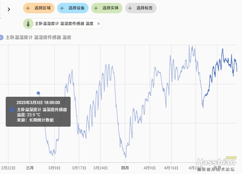

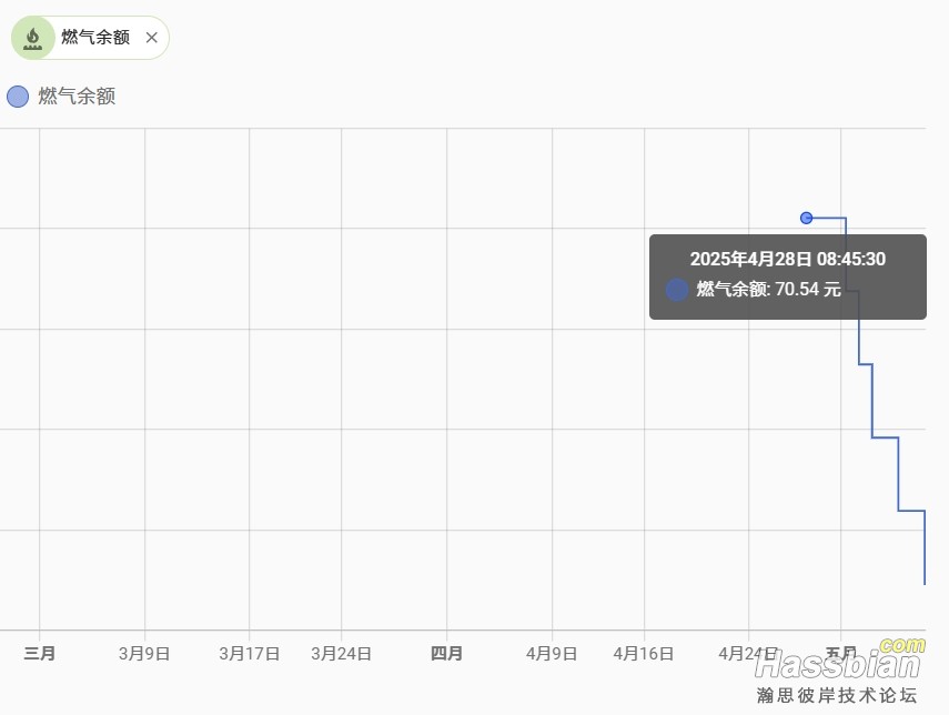

自己添加的辅助元素的数据统计,基本才保存1个月,看了小米的温度计数据可以长期保存。怎么让辅助元素的数据可以长期保存?

发表于 2025-5-27 18:00:14 | 显示全部楼层
不是有大佬已经提供了链接了。https://www.home-assistant.io/integrations/recorder/
recorder 默认只保留 10 天 的历史数据,超过这个时间会被自动清理掉。
purge_keep_days integer (Optional, default: 10)
Specify the number of history days to keep in recorder database after a purge.
如下:简单配置方法。具体请查看链接。
recorder:
  purge_keep_days: 365 #保持一年
  auto_purge: true

 楼主| 发表于 2025-5-28 09:33:34 | 显示全部楼层
recorder 默认只保留 ...
谢谢大佬的回答,有看过官方文档,但只看懂一点,按你那样写好像是全局配置,所有实体都保存365天?还有那个包含和排除的规则,是不是其他实体的保存时间也会受到影响?我只想让指定的实体延长保存时间,其他的保持原来的规则,像米家的温湿度传感器的数据默认就可以保存好久。

发表于 2025-5-28 09:37:03 | 显示全部楼层
linyf 发表于 2025-5-28 09:33
谢谢大佬的回答,有看过官方文档,但只看懂一点,按你那样写好像是全局配置,所有实体都保存365天?还有 ...
recorder:
  auto_purge: true
  include:
    entities:
      - sensor.xxxxxx
      - input_number.xxxx
