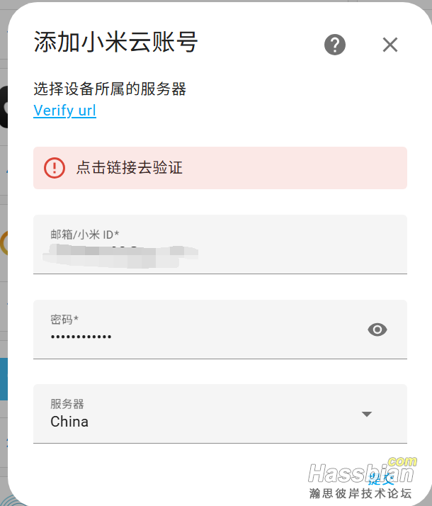

之前xiaomi gateway3一直就不能使用。最近搞了个ES3用mio延迟太大又回来搞gateway3
但是一直登录不上咋回事啊。。点验证弹出网页输入手机验证码以后显示OK。然后也不回弹。
返回HA界面还是那个需要验证的界面。。
有没有大哥帮帮忙啊。谢谢。

小米多模网关才用到xiaomi gateway3,普通蓝牙网关、中枢网关用不了。还是用xiaomi home,如果是中枢网关可以在极客版里面做自动化,可以本地执行
innx 手机认证

凑合用吧。。。。总比15秒的强。gateway3我实在搞不了。网关系统最新得不到token。。

你是不是升级了。我是1.03版本拿到的,拿到后升级到1.08也没关系。
