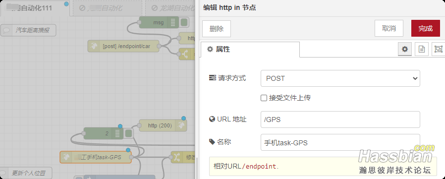

系统崩了,重新装了一个冬瓜os,nodered在hass中是加载项。之前有一个简单的流,手机task通过http post方式,发gps地址给nodered,重置系统之前都好用,整个流程应该没问题。不会是拼写错误这种。
唯一区别就是:原来nodered是单独镜像,现在是加载项。
http in如下图:
nodered日志报错如下:
2025/05/05 22:22:13 [error] 374#374: *531 auth request unexpected status: 400 while sending to client, client: 182.33.*.1, server: fb59d657-nodered, request: "POST /GPS. HTTP/1.1", host: "*.xyz:1880"
日志有反应,感觉nodered已经收到了post过来的数据,但是http in却没有收到,请问大神这个是什么问题,应该怎么解决?

加载项通常运行在它们自己隔离的网络层中,这会阻止它们访问宿主操作系统的网络。在某些情况下,这种网络隔离会限制加载项提供的服务,因此,加载项的开发者可以解除隔离,使加载项能够完全访问宿主机器的网络功能。这为加载项提供了更多的网络功能,但也降低了安全性,因此,当使用此选项时,加载项的安全评分将随之降低。
以上来自Node-red加载项的说明,具体如何解决我也不清楚,等大神吧。

加载项你要配置port才能在外面訪問到
