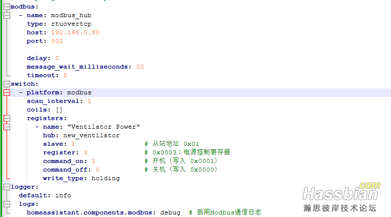

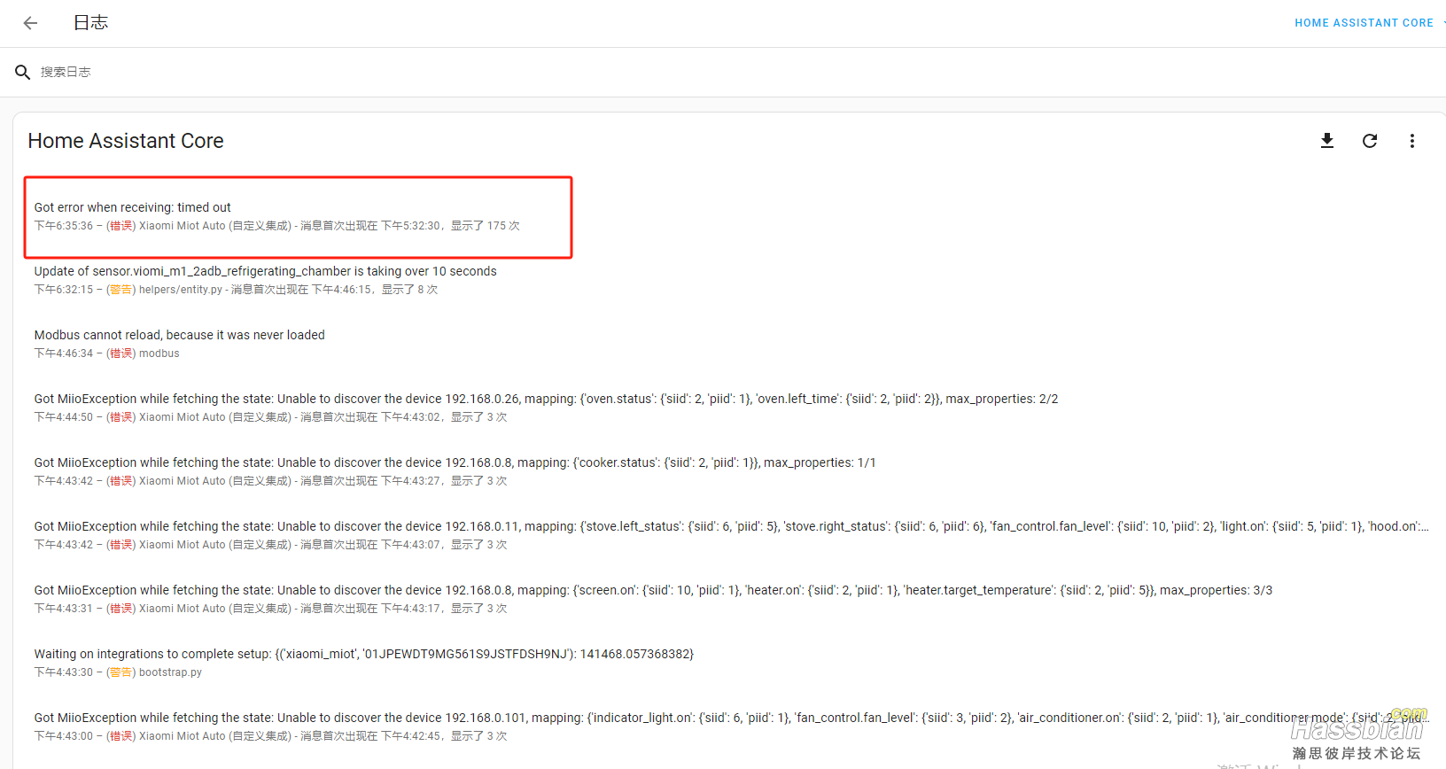

这个是我编辑的modbus的yaml文件,日志显示无法加载;

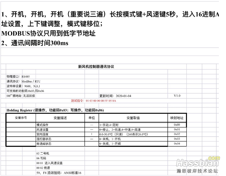

这个是新风的协议,我这边测试了开机:01 06 00 03 00 01 B8 0A   关机:01 06 00 03 00 00 79 CA都是正确的;有没有大佬帮忙看看怎么编辑这个新风控制的yaml文件呢,我用的塔石的tcp转485
日志
日志
yaml文件
yaml文件
协议
协议

你的yaml文件呢倒是发啊

不好意思,不知道为什么没有显示图片,从新上传了

你那个日志是xiaomi miot的日志,从你的yaml文件看,你这个不就是只有swith的on和off么

已经改好了,这个写法不支持;从新写了就好了
