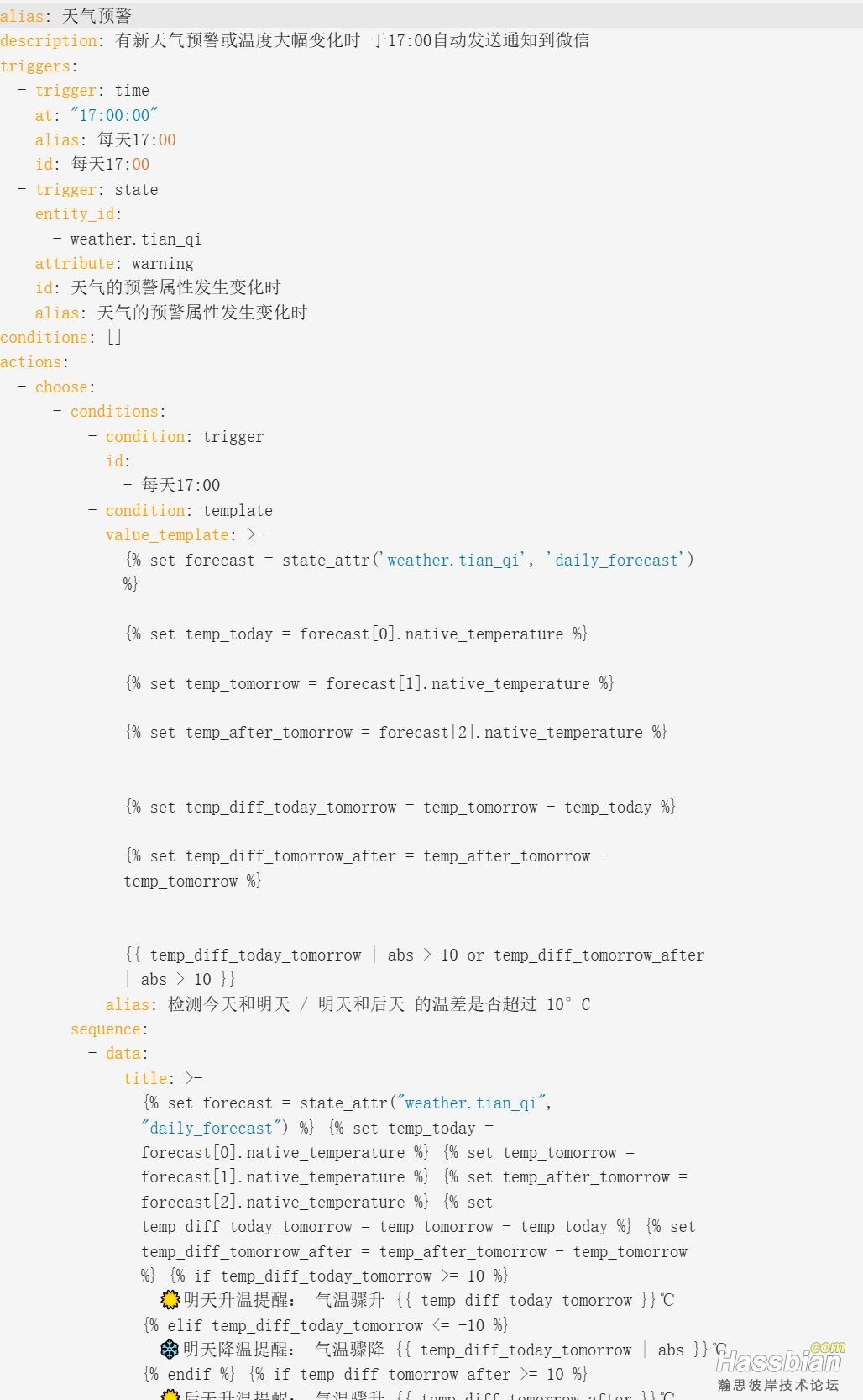

好像是core2.2更新好,自动化就不能有中文字符,不然保存就提示500错误,这么久了,好像就没有修复这个bug的意思一样,这个bug不够用是自动化名称,自动化里边包含有中文字符都不行,就联自动化建立一个小爱音箱播放一条文本信息,都不能用中文字符,即使偶尔可以保存,但是下次建立自动化就要提示500错误,issue也提交申请了,这么久了还是没有修复。
各位兄弟姐妹有没有什么解决办法!!
