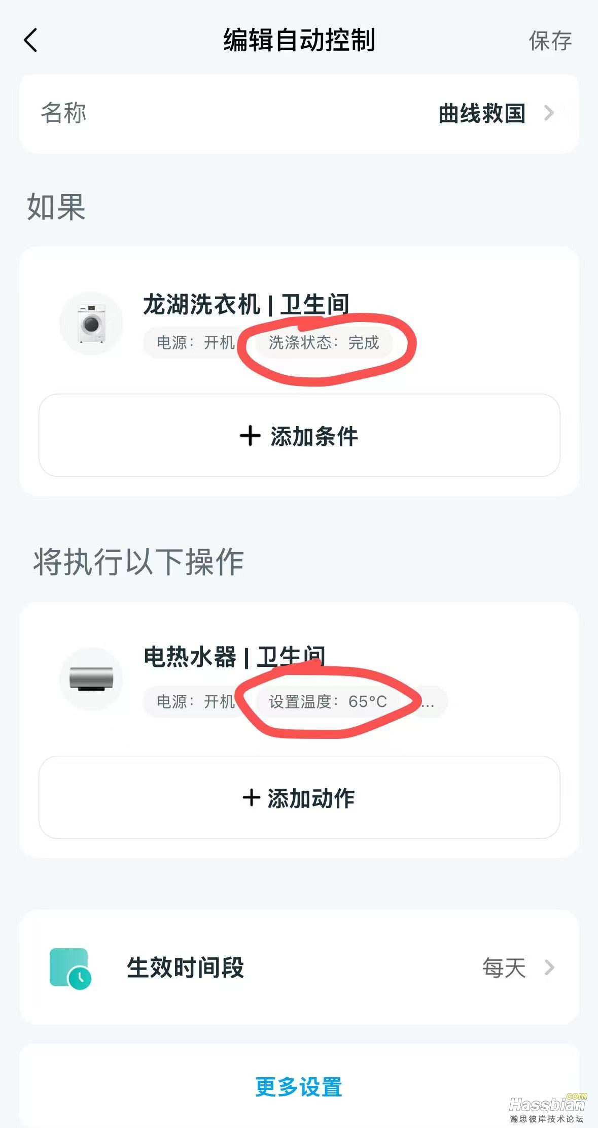

美的美居app设置如图,电热水器默认设置温度为60℃,当洗衣机洗涤完成时,设置电热水器温度为65℃。

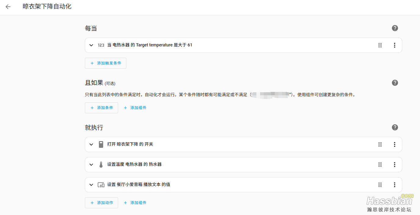

homeassistant自动化设置,当热水器温度高于61℃时,执行晾衣架下降,同时将热水器温度调回到60℃,顺便添加了小爱音箱播放文本的提醒。
