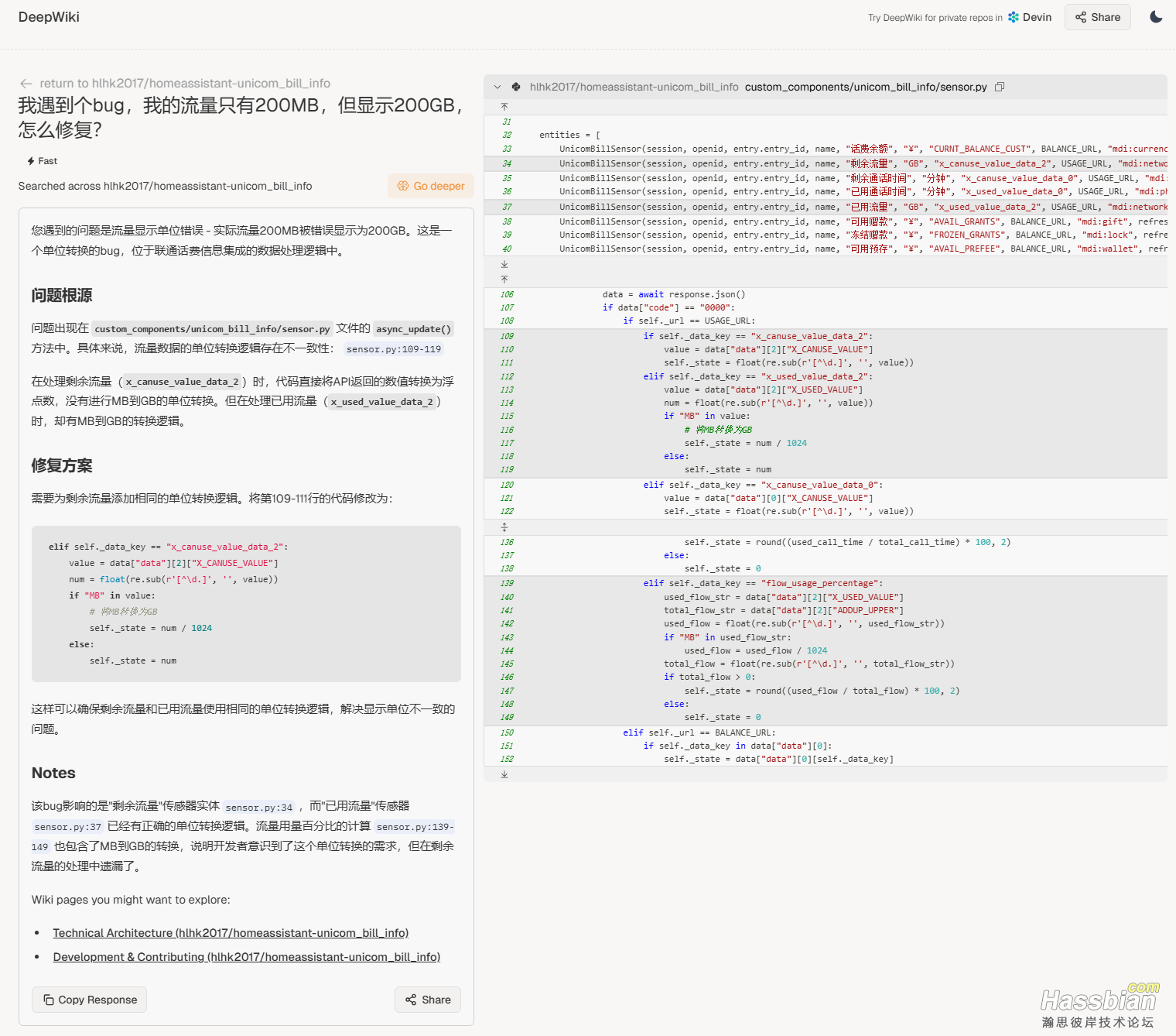

感谢大佬,我保号卡的套餐只有200MB,接进去显示GB,这个问ai需要修改代码,太吊了
