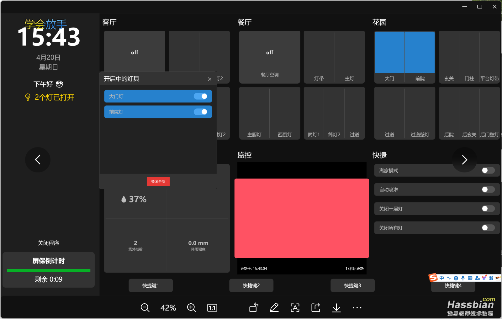

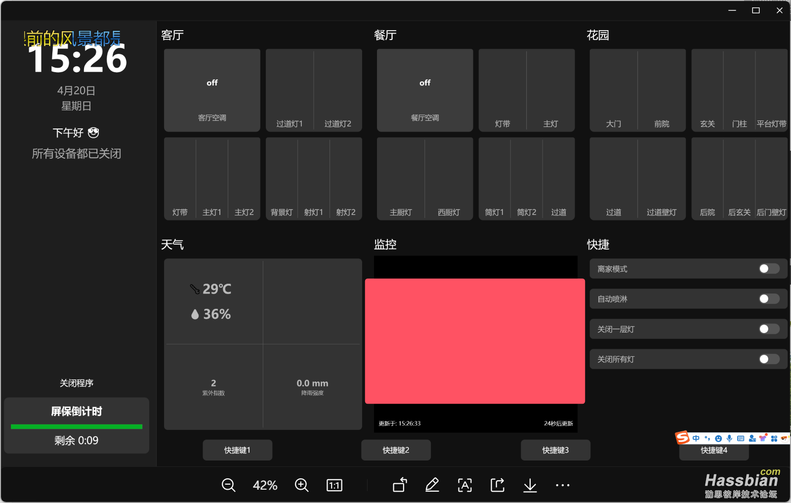

看下大致效果,不是很好看,因为ui还没改,另外空调面板还没做完,快捷键也没设置,天气预报的位置还要调整,但是大部分都靠ai写完了,总用时两天左右——嗯,我大部分时间还是在看小说。
主界面开关控制,一键控制,显示监控,天气等等。
当有灯具或空调开启时,会在侧边栏显示,点击之后会有弹窗,显示所有开启的设备,可以一键关闭,或者单独关闭。
点击监控,也会有弹窗,放大出来显示监控的rtsp流,可以点击按钮开门关门等等。

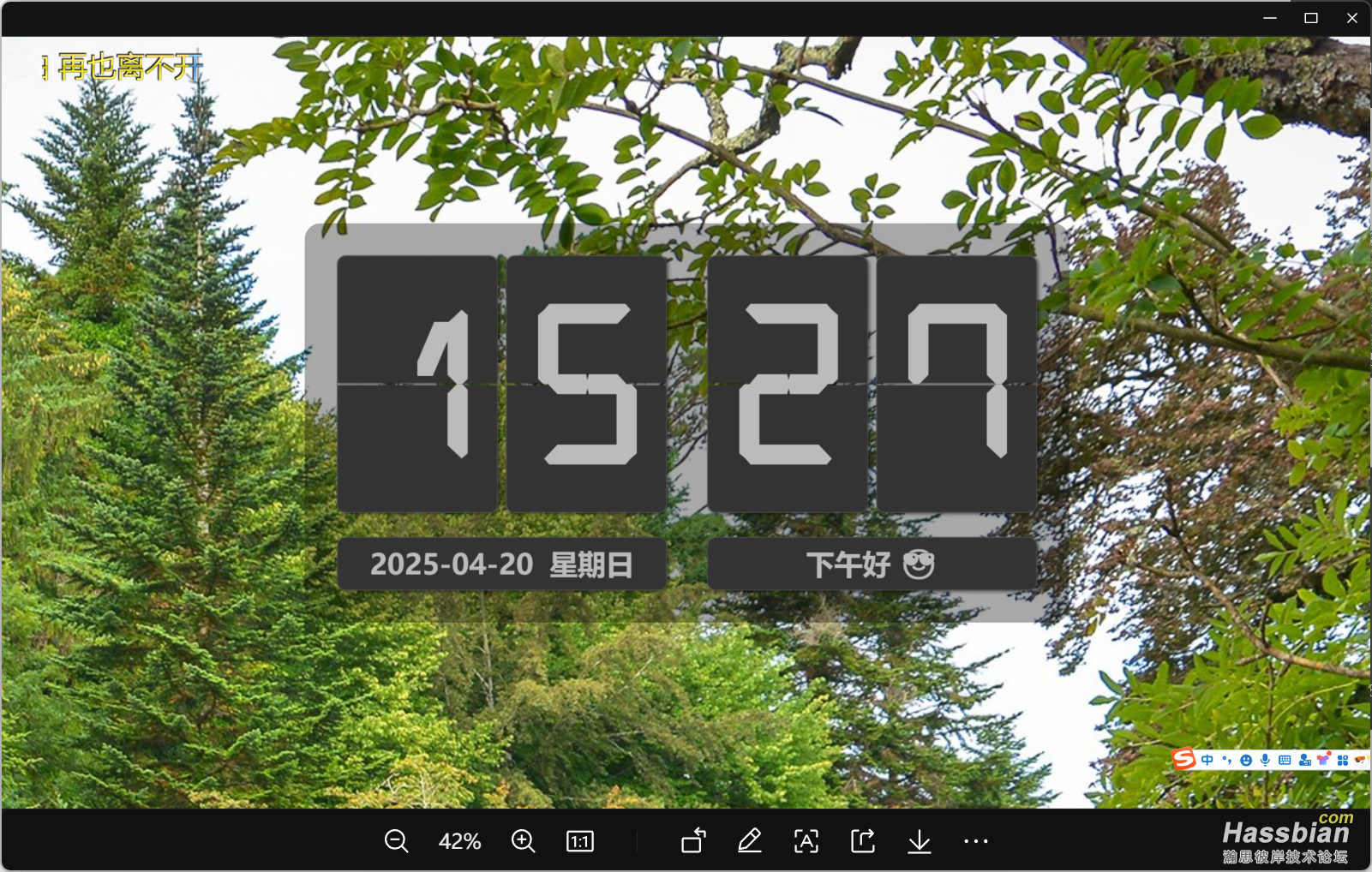

闲置2分钟时进入屏保状态,显示时间,顺便充当电子时钟,屏保自动读取windows聚焦的里的图片轮播充当电子相册,因为我妈觉得那些图片好看
如果这时候有人按门铃,或者要去看监控,按下开关后,就会自动退出屏保,弹出对应位置的监控等等,这个就不放了……

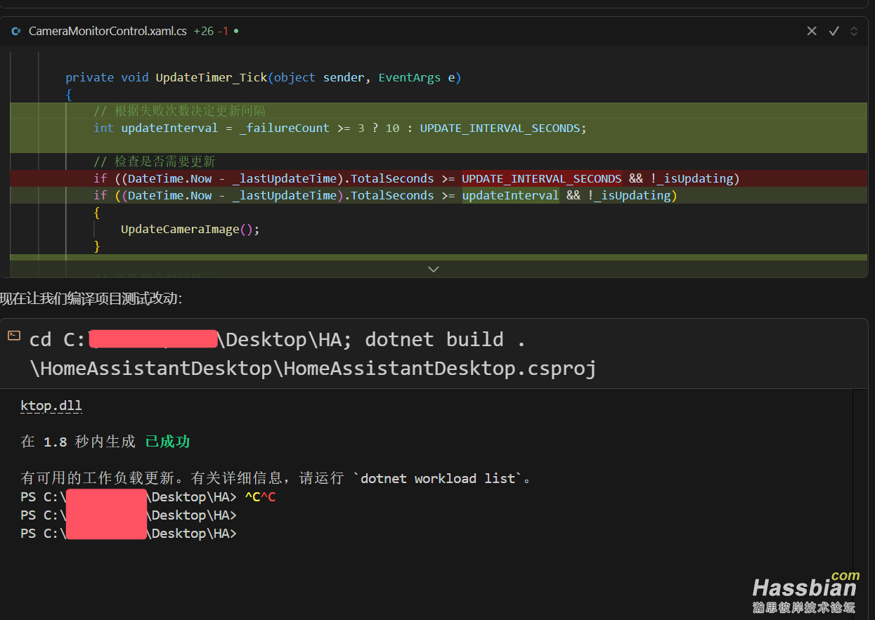

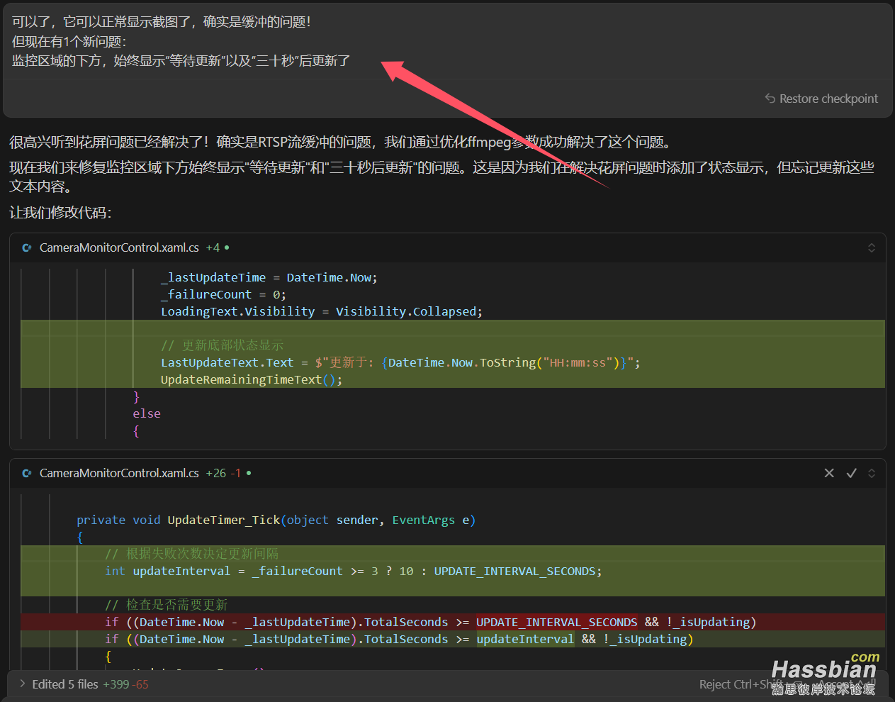

再补两张cursor程序内的截图,红箭头是我的要求,下面的部分全是cursor在自己动,不需要我参与。
