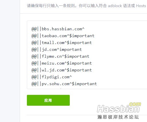

adguardhome 重定向53端口adguardhome可以拦截广告,但是论坛就打不开。
设置为dnsmasq就可以打开论坛le,但是广告就来了,这个怎么设置呀。
自定义规则也配置了!

过滤器 -> DNS 重写
bbs.hassbian.com 162.159.134.164

谢谢技术 指导 搞定了,谢谢!!!
