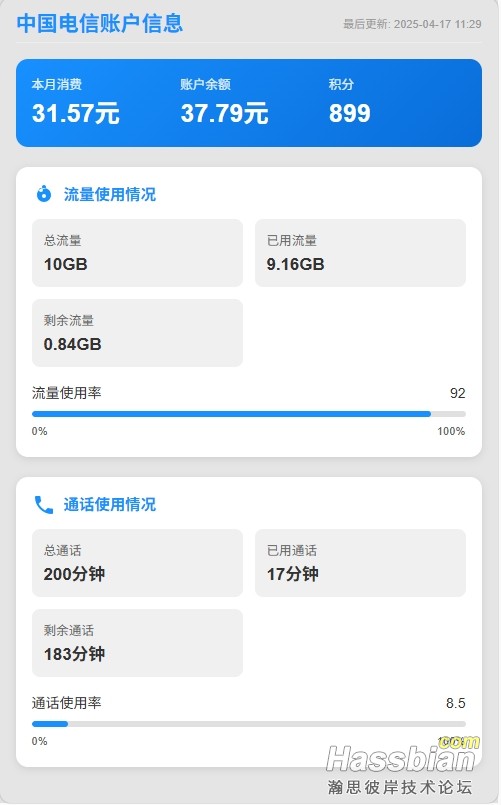

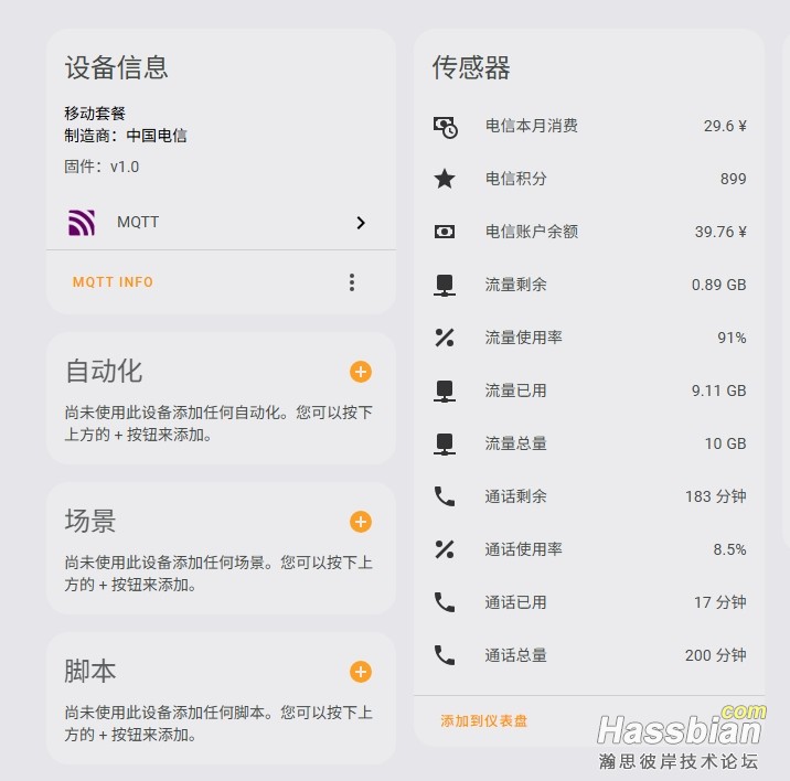

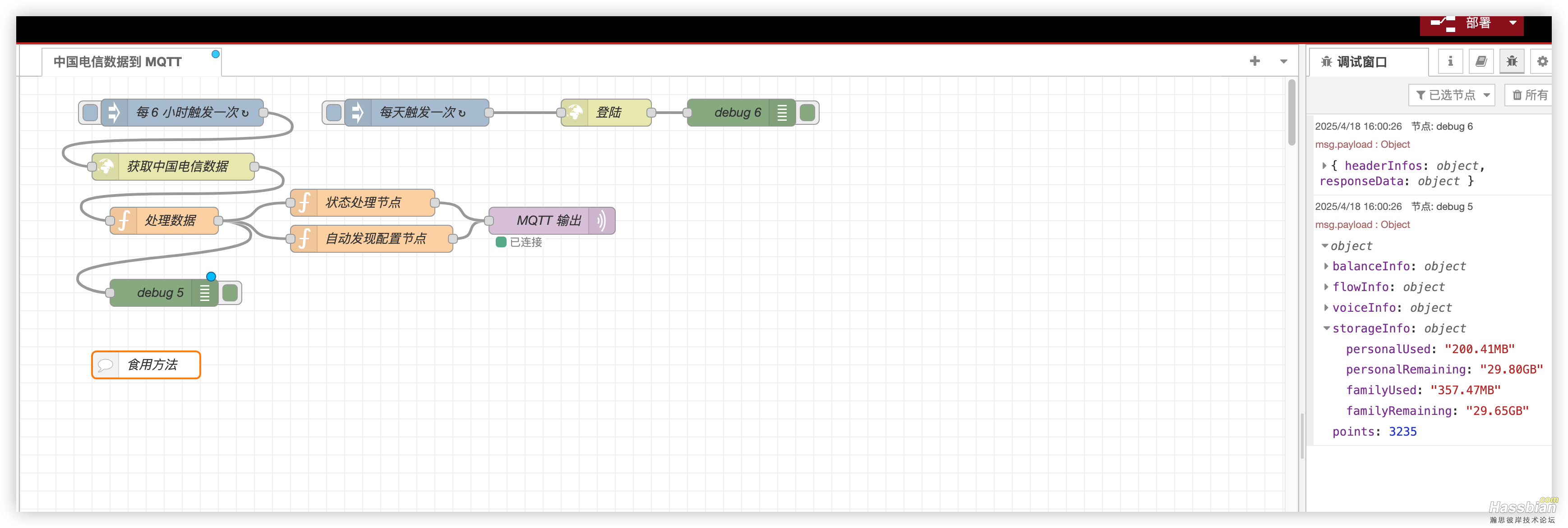

不知道还有没用人往ha中集成话费信息,搜了下似乎都没用特别持久的方案,在github找到了一个项目ChinaTelecomMonitor,这个项目提供了一个获取电信数据的API。
不过并不能直接接入HA.
我把返回的数据丢给了AI,让它给我生成了个nodered流程,经过一些修改。已经可用。现分享出来。
具体效果如下图:
流程文件见附件。导入后略作修改即可使用。流程中有对如何部署API的说明,不再另行说明。
2025/4/17更新:
更新一个卡片,基于@nuknoop 的html-card-pro卡片,
使用方式:
安装该卡片后,点击添加卡片后,随便选一个,点显示代码编辑。然后使用附件中的代码全部替换。
浏览器ctlr+F 搜索189_0000替换成你话费实体里的号码部分。
卡片效果如下
电信话卡片.yml (8.33 KB, 下载次数: 66)
电信话费流程-25.04.22优化.json
18.19 KB, 下载次数: 74

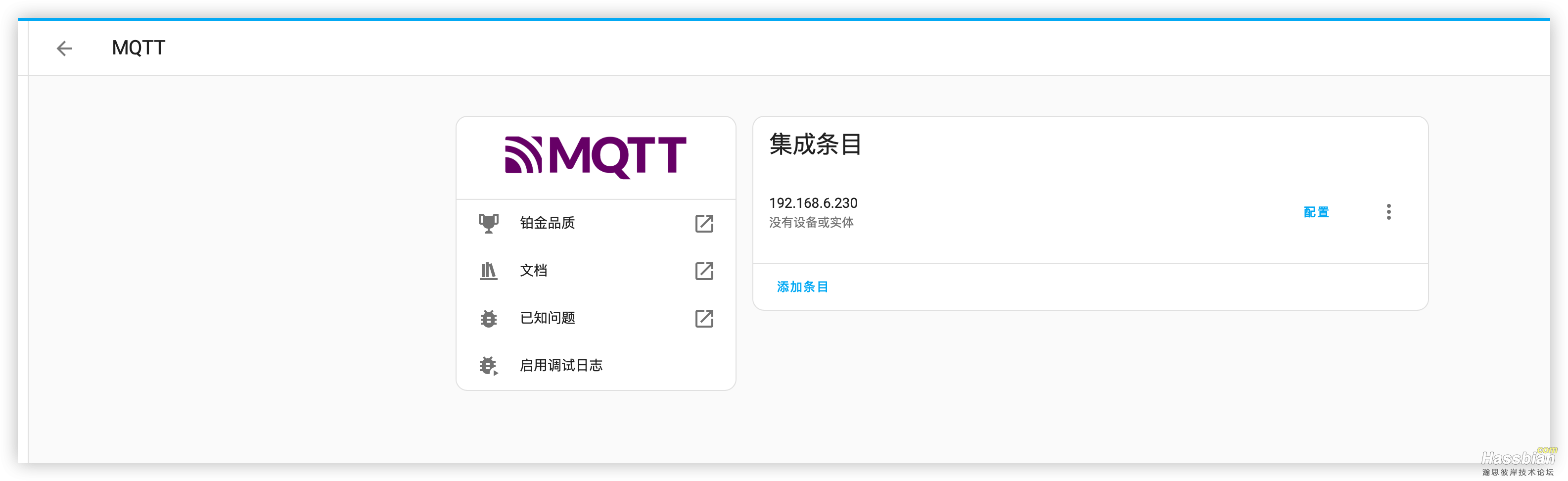

 楼主| 发表于 2025-4-16 18:45:31 | 显示全部楼层
levelyue 发表于 2025-4-16 17:23
感谢分享,小白还是不知道怎么下手
如果你的已经安装nodered和mqtt,那么再安装一下这个api的docker容器,导入流程后修改下关机信息(手机号密码)即可。部署好后ha里会自动出现设备和实体。
api的部署命令在流程里面,导入nr后可以看到。
使用方式:
卡片效果如下
电信话卡片.yml
8.33 KB, 下载次数: 10

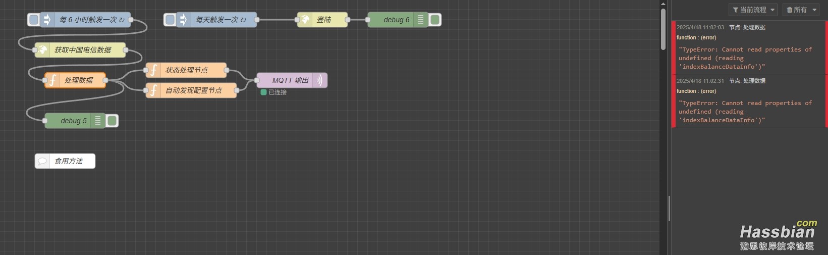

发表于 2025-4-18 11:03:40 | 显示全部楼层
你好!  大佬 以上问题是什么错误了嘛

发表于 2025-4-18 16:22:03 | 显示全部楼层
请问 nodered 能拿到数据,但是 ha 没有自动生成实体是为什么
