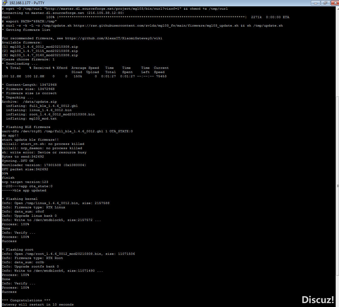

telnet 10.0.0.121 23
账号密码都是admin
然后降级脚本命令,需要的文件下载完就会提示选择降级固件版本,固件名字带mod好像是改版,stock是原版固件,建议降到1.54就好
wget -O /tmp/curl "http://master.dl.sourceforge.net/project/mgl03/bin/curl?viasf=1" && chmod +x /tmp/curl
export PATH="$PATH:/tmp"
curl -s -k -L -o /tmp/update.sh https://raw.githubusercontent.com/zvldz/mgl03_fw/main/firmware/mgl03_update.sh && sh /tmp/update.sh
然后就over了,愉快加入XiaomiGateway3集成吧

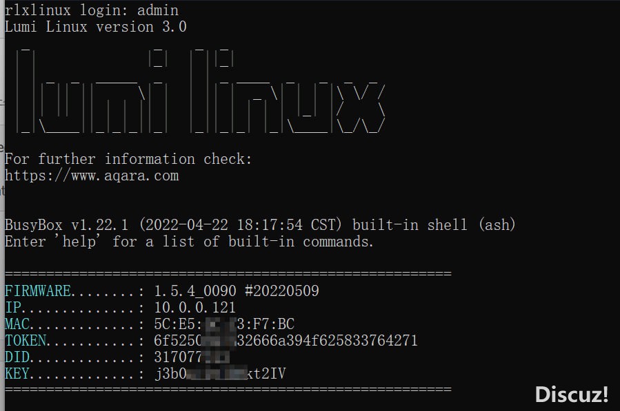

假如你选择刷的是mod版本1.54,再次telent
只需要输入账号admin 不需要密码就能登录了
会弹出一些信息,包括key和TOKEN
