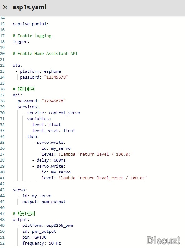

docker升级了最新版的homeassistant,发现(可能25.4开始)不再支持esphome原来的API:password。连接要求为密钥。
所以升级啦要么降级,要么重新编译esphome,而且esphome很多旧版本工具链已经被移除不再支持,所以。。。

最新是这个。password已经弃用了
