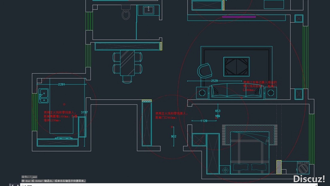

打算买人体存在传感器顶装版本(领普ES)和美的的家电,有几个疑问想问一下大家。
1. 顶装版本雷达信号是否会被木门和砖墙阻挡,担心在玄关处放置会造成门后误触。
2.美的508(BCD-508WTPZM)、零冷水燃气热水器LN3S(JSLQ27-16LN3S)、华凌Air15洗碗机和小天鹅618洗衣机(TG120V618PLUS),这四款有没有已经用的朋友?目前还能否使用Midea AC Lan接入HA?
新房装修要买家电了,差不多6月份就买齐了,担心美的买来接入不了HA
最后放一张目前人体存在的位置图,红色虚线圈为覆盖范围,实线圈为人体存在位置。
CAD下的人在布置位置和覆盖范围
CAD下的人在布置位置和覆盖范围

发表于 2025-4-9 11:55:08 | 显示全部楼层
1. 会被墙、门挡住,不放心可以靠边装
2. 新的美的系产品基本无法接入HA

发表于 2025-4-9 20:54:12 | 显示全部楼层
1,会被挡住
2,美的之前mal的作者说已经不行,但我最新的issue里又看到有人说已经修复,可以去先发issue问问作者
https://github.com/wuwentao/midea_ac_lan/issues/530←这个

 楼主| 发表于 2025-4-10 23:13:43 | 显示全部楼层
forever2021 发表于 2025-4-10 20:07
不知道支不支持新系列
我看已经有人买的新款小天鹅618洗烘一体无法接入了
