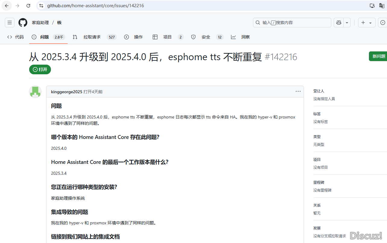

发表于 2025-5-7 17:30:10 | 显示全部楼层
https://github.com/home-assistant/core/issues/142022
这个帖子里也讨论了不少,不知道2025.4.4之后的版本更新能不能解决
