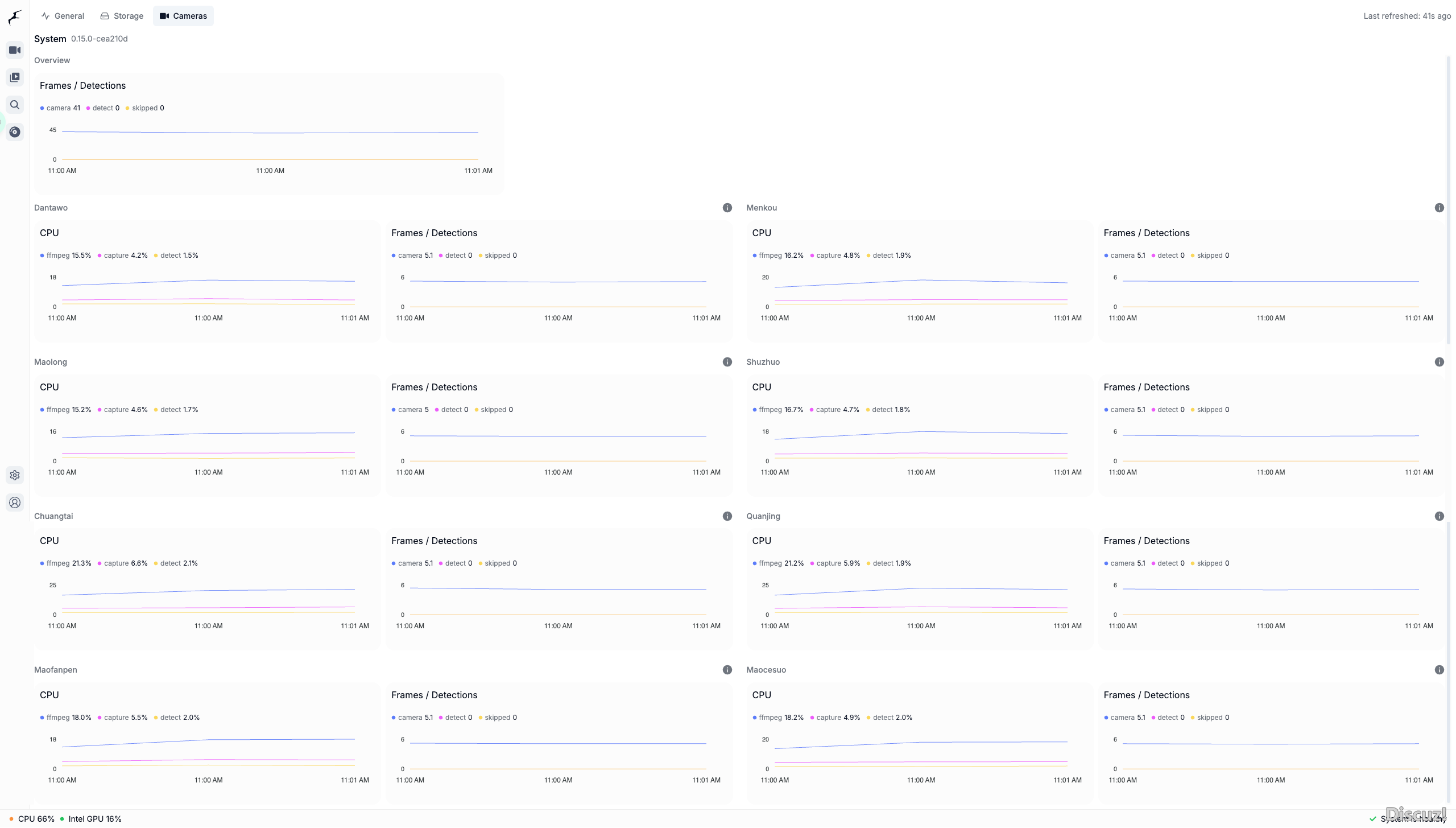

[技术探讨] 大佬们,N100集成frigate接入了8个摄像头,cpu占用一直五六十正常吗,还没开检测
91
91
83
发表于 2025-4-7 11:04:55 | 显示全部楼层 |阅读模式
附上配置文件
mqtt:
  enabled: false
ffmpeg:
  hwaccel_args: preset-vaapi
record:
  enabled: true
  retain:
    days: 7 # 可根据存储情况调整为 3 或 5
    mode: all
audio:
  enabled: True
logger:
  default: info  # 设置日志级别为 info
cameras:
  dantawo:
    enabled: true
    detect:
      enabled: false
    ffmpeg:
      inputs:
        - path: rtsp://
          roles:
            - record
            - audio
     其余省略。。。。。。。。。。。
version: 0.15-1

 楼主| 发表于 2025-4-7 12:46:39 | 显示全部楼层
wdmywm3 发表于 2025-4-7 12:44
15个摄像头,直觉上这个占用差不多吧?
就算不检测,本身视频解析也是要占用算力的 ...
8个摄像头,主要感觉gpu在打酱油,才十几度占用

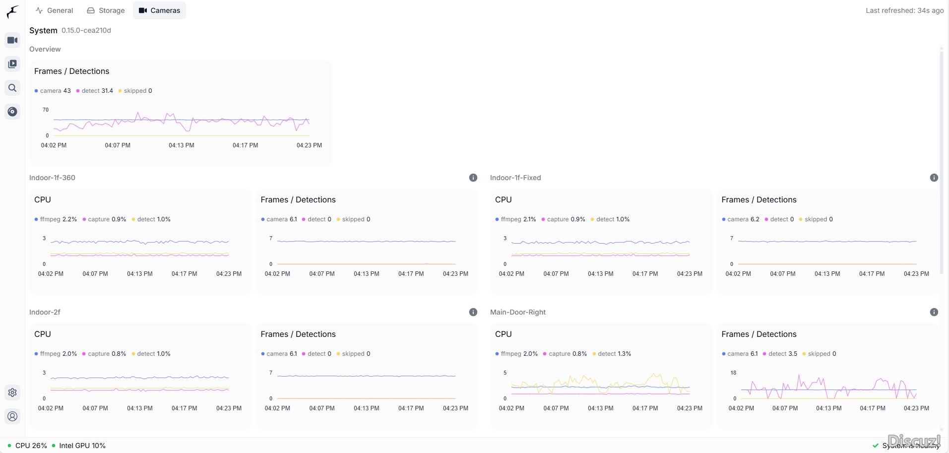

发表于 2025-4-7 16:38:46 | 显示全部楼层
不对劲,我7条2k流录制+7条720p流检测,用的4核i3,空闲时20多占用,
单录制不检测按官方说是不进行解码的,但看你ffmpeg吃了很多cpu,
config不全,宿主系统没提,输入视频流参数没有,无法判断

发表于 2025-4-7 19:07:31 | 显示全部楼层
ffmpeg:
  hwaccel_args: preset-intel-qsv-h264
detectors:
  ov:
    type: openvino
    device: GPU
model:
  width: 300
  height: 300
  input_tensor: nhwc
  input_pixel_format: bgr
  path: /openvino-model/ssdlite_mobilenet_v2.xml
  labelmap_path: /openvino-model/coco_91cl_bkgr.txt
参考这个配置,检测器建议 OpenVino
注意:       preset-intel-qsv-h264  只支持H264,摄像头如果黑屏,请更改码流为H264

 楼主| 发表于 2025-4-8 09:34:11 | 显示全部楼层
hhh. 发表于 2025-4-7 19:07
ffmpeg:
gpu终于干活了,感谢大佬,另外您知道怎么开启音频录制吗,roles:- audio也加了还是没声音
91
91
83
 楼主| 发表于 2025-4-8 09:37:59 | 显示全部楼层
单录制不检测按官方说是不进行解码的 ...
我应该知道原因了,roles:- record且detect:enabled: false时候还会检测画面,而且是按最高分辨率和fps检测的,导致cpu非常高
改成这样就好了
ffmpeg:
detectors:
  ov:
    type: openvino
    device: GPU
detect:
  enabled: True
  width: 1280
  height: 720
  fps: 5
model:
  width: 300
  height: 300
  input_tensor: nhwc
