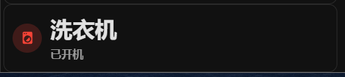

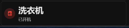

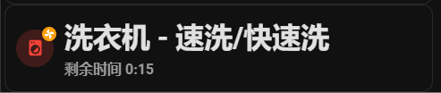

大家好!今天给大家分享一个我为洗衣机定制的 Mushroom 模板卡片,这个卡片不仅能显示洗衣机的运行状态、剩余时间,还有一个很酷的动态效果——当洗衣机运行时,徽章图标会自动旋转!
效果展示
  • 当洗衣机关机时:显示"已关机"
  • 当洗衣机开机但未运行程序时:显示"已开机"
  • 当洗衣机运行程序时:显示当前洗衣模式和剩余时间,同时徽章图标旋转

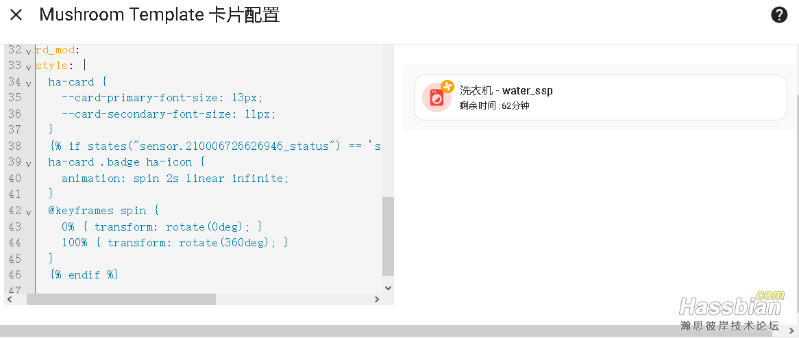

card_mod:
  style: |
    ha-card {
      --card-primary-font-size: 32px;
      --card-secondary-font-size: 16px;
    {% if states("binary_sensor.a08222021fda_laundrycyclestatus") == 'on' %}
    ha-card .badge ha-icon {
      animation: spin 2s linear infinite;
    @keyframes spin {
      0% { transform: rotate(0deg); }
      100% { transform: rotate(360deg); }
    {% endif %}

发表于 2025-5-10 11:11:45 | 显示全部楼层
厉害  但是我这个怎么不转有什么问题吗
34
276
276
238
发表于 2025-5-29 13:40:22 | 显示全部楼层
ykx1817 发表于 2025-5-10 11:11
厉害  但是我这个怎么不转有什么问题吗
我的也不转,不知道为什么
