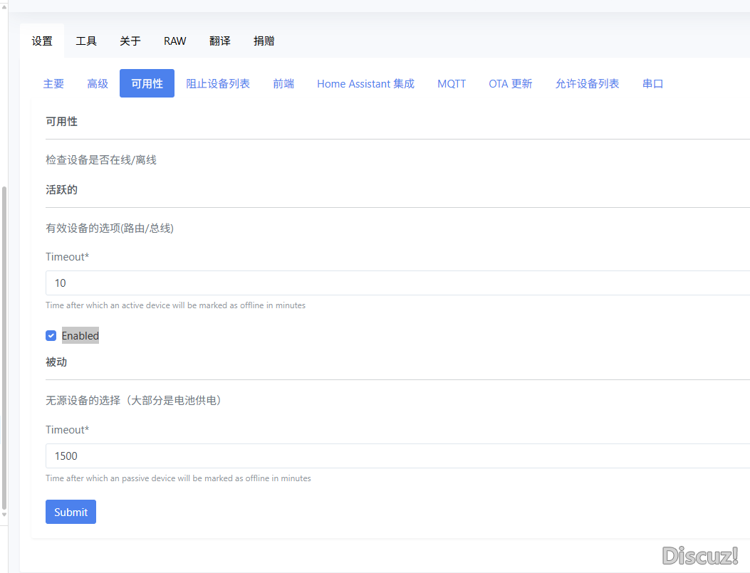

当你把Zigbee2MQTT更新到2.2.0版本,会发现设备的可用性都提示离线,但是设备其实在线,按钮开关自动化什么都可以执行。我们只需将Enabled打勾即可恢复正常。
如果将 z2m 更新至 2.2.0 后您的设备变得无法访问,那只是因为“辅助功能”功能默认被禁用 - 请启用它。

不打勾也能正常使用,只不过界面显示离线。
还有一个新版本的zigbee更新完后进不去!设备失控!我是自己把配置重新改一下才恢复的,要是设备多还真的麻烦。

官方已经更新 新版本 不要打勾 然后重启加载项 自动恢复

2.2.1已经修复了
