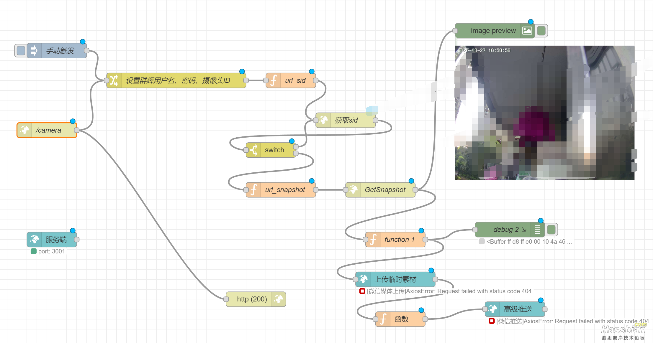

导出json如下,我是抄的网上的作业,大致逻辑流程是,群晖摄像头获取sid—获取截图——上传临时素材——高级推送
在上传临时素材那里,我查AI提示需要把二进制流转换为Base64 字符串,因此使用了function函数——msg.imageBase64 = msg.payload.toString('base64');
折腾好多天了,求大佬指导下。企业微信代理应该是可行的,用的node-red-contrib-bizwechat,传输文本消息成功的,所以我认为是传输数据格式问题,导致了404报错的情况

base64有一个专门的节点,在getsnapshot后面连上base64,在后面接上change节点,把msg.img设定为msg.payload。你试试

谢谢了,不是这个问题,解决了
