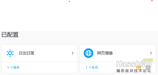

ha的自定义集成默认是没有图标的,如果需要显示图标需要向公共仓库提交图标。由于个人写的垃圾小插件比较多,并不想污染公共图标库,于是一直在等官方更新插件自定义图标功能。然而等了好几年也没有(如果是我过时了还望告知)。在忍无可忍的情况下用了一个邪路子,写了一个插件劫持了ha的网页端资源文件路径,替换图标服务器的域名。其效果是如果一个自定义集成的目录下存在icons/icon.png文件,在启用了附件中的野路子插件的情况下,网页会为这个自定义插件显示图标。
原理:查找ha中前端资源的目录,将其复制到配置目录的web_helper文件夹下,并搜索替换brands.home-assistant.io域名,将ha的网页资源文件目录劫持至新目录。
意外情况恢复:如果因意外导致无法打开ha网页,只需删除插件重启ha即可恢复。
插件状态:实现了基本功能,还比较简陋,如有兴趣可以自己改改。
潜在风险:如果暴露在外网并且被有心人针对性扫描,有可能会暴露服务器安装了哪些有icon的自定义集成(好像也没什么价值)
未来兼容性情况:如果未来ha版本的前端工程进行了大改,可能会出现莫名其妙的网页异常并需要更新插件的替换规则(直接替换图标域名确实很野,能用多久是多久)
如何为自己的自定义集成添加icon:在集成目录下添加icons/icon.png文件,一般大小是256x256

其实有一个JS的脚本,是可以添加自己定义的icon图标custom-brand-icons.js,但是以svg资源的方式调用。

usrusr22 发表于 2025-3-31 15:35
其实有一个JS的脚本,是可以添加自己定义的icon图标custom-brand-icons.js,但是以svg资源的方式调用。 ...
这个好像只是增加icon库而不是显示集成的logo?

yx262514 发表于 2025-3-31 13:33
可以修改登录的ha的图标吗,登录页的
自己替换一下静态资源或者扩展下插件
