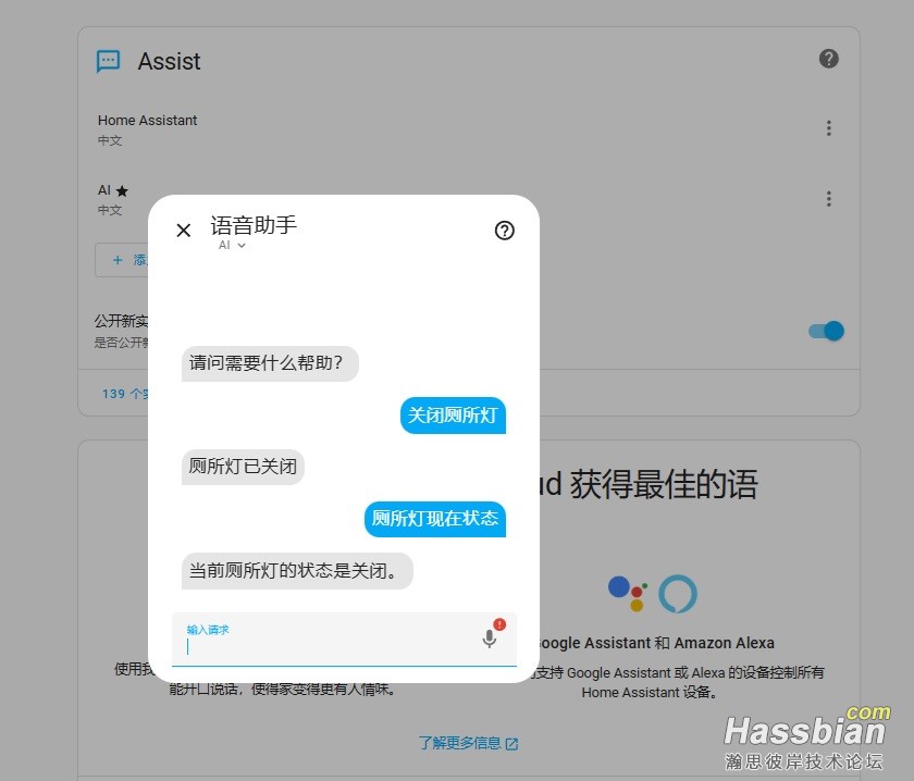

在设备与集成中也添加了OpenAI Conversation。并且配置了千问
然后在配置语音助手中添加后用文字测试是能正常工作的
现在感觉是小智与homeassistant已经能正常链接但是好像不能调用我配置的千问。请问大家有什么解决办法或者解决方向么?
