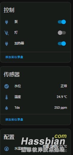

二、界面:

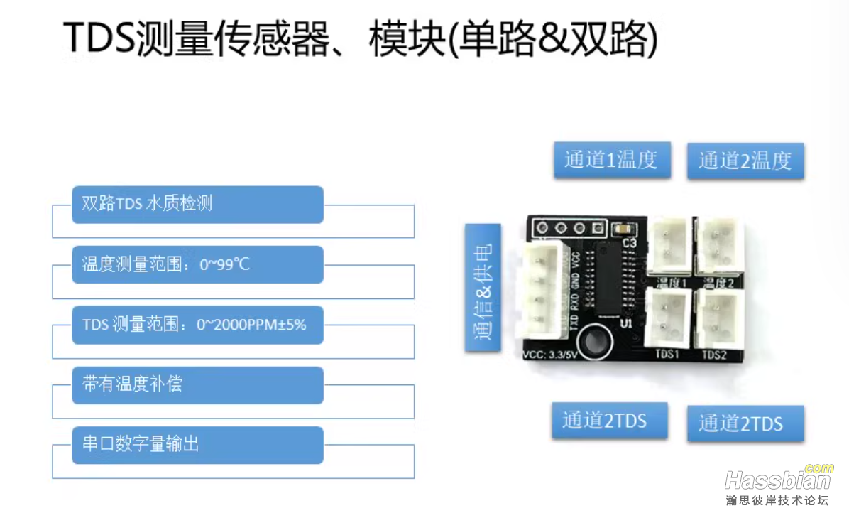

大佬可以幫忙弄個双路的嗎
我自己搞不定 問AI也搞不定
下面這種TDS

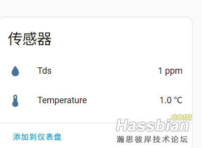

抄作业成功接入。显示是

可以通过直接观察模块串口数据来排查情况
