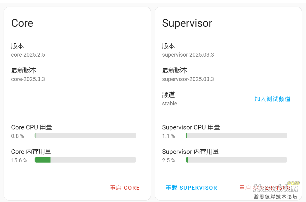

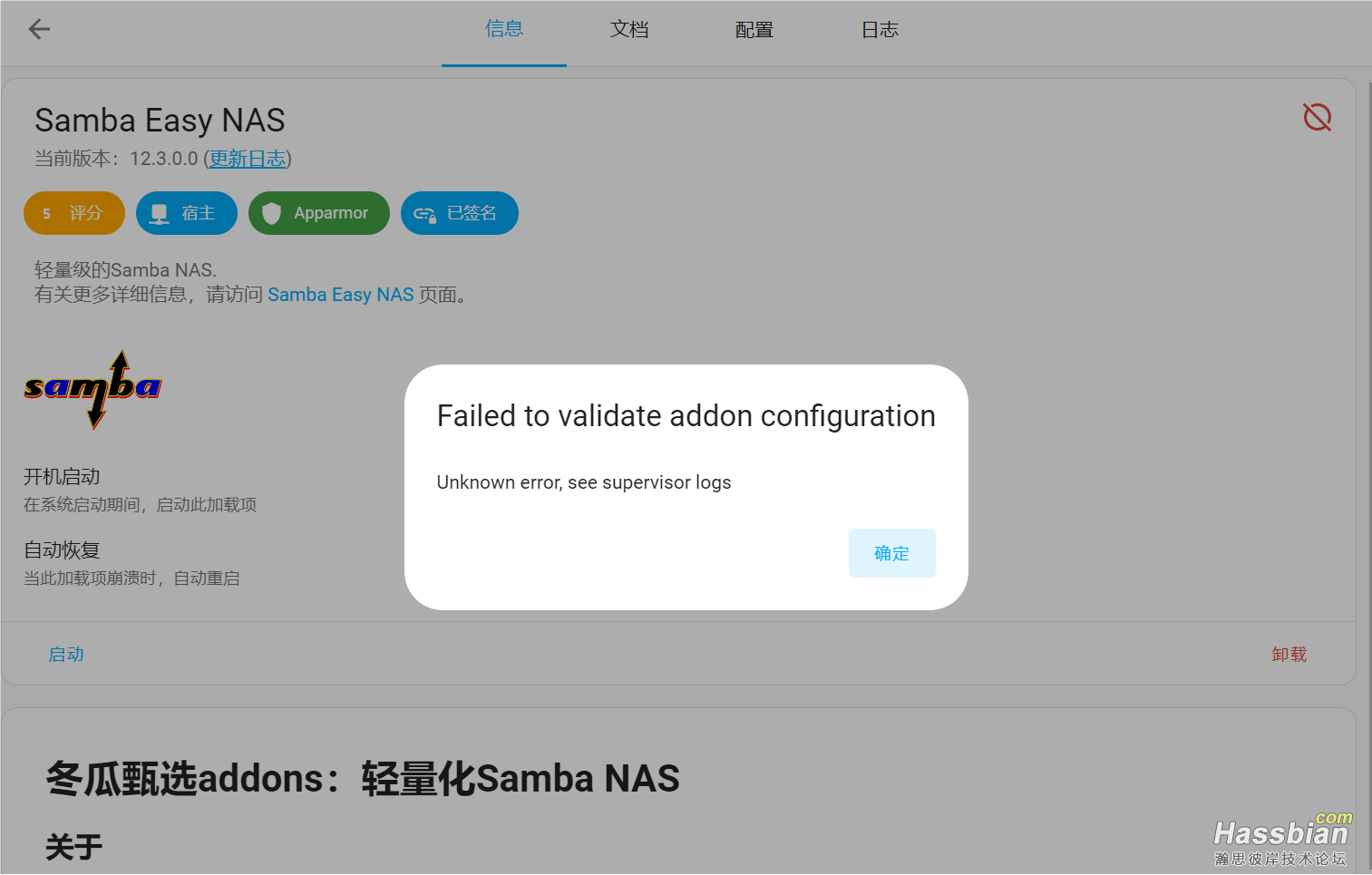

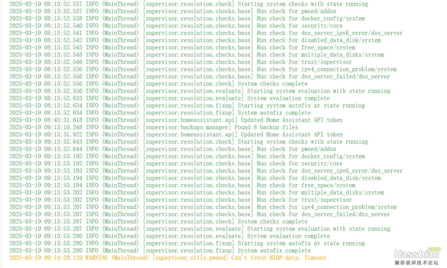

发表于 2025-3-19 09:26:05 | 显示全部楼层 |阅读模式
虚拟机装了冬瓜OS,正常使用了很长一段时间,最近surpervisor升级到2025.3.3版本后,加载项出现无法启动问题,NAS重启、HA重启、HA魔法环境、加载项程序卸载重装这些方法都试过,还是没法解决。启动程序时提示Failed to validate addon configuration,查看supervisor日志出现2025-03-19 09:14:29.139 WARNING (MainThread) [supervisor.utils.pwned] Can't fetch HIBP data: Timeout

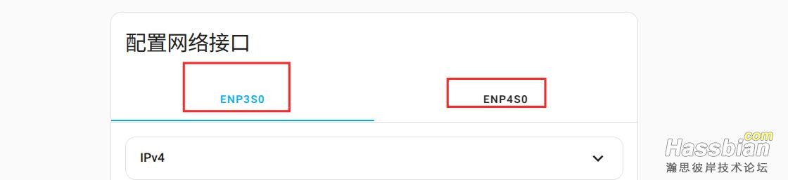

发表于 2025-3-19 10:32:18 | 显示全部楼层
看看配置中的 网络适配器 对不对

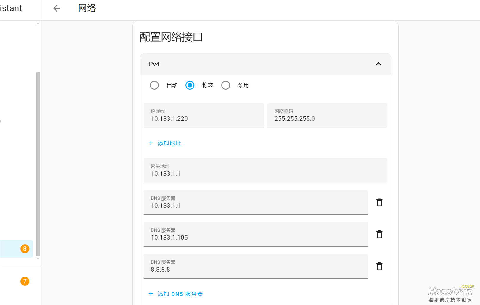

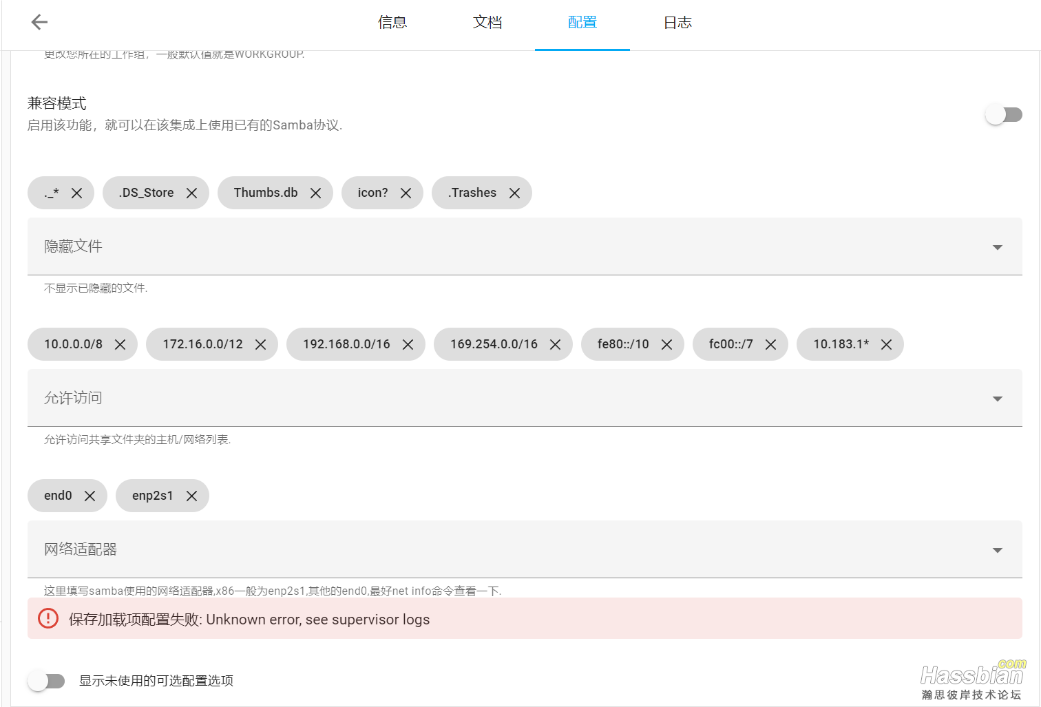

 楼主| 发表于 2025-3-19 11:01:58 | 显示全部楼层
f@me 发表于 2025-3-19 10:32
看看配置中的 网络适配器 对不对
samba配置添加IP段或者改密码都是无法保存。之前HA网络配置网关指向NAS,nas开了魔法,也没解决

f@me 手机认证
76
1075
1075
999
发表于 2025-3-19 19:32:45 | 显示全部楼层
看看这个与你配置的对不对
