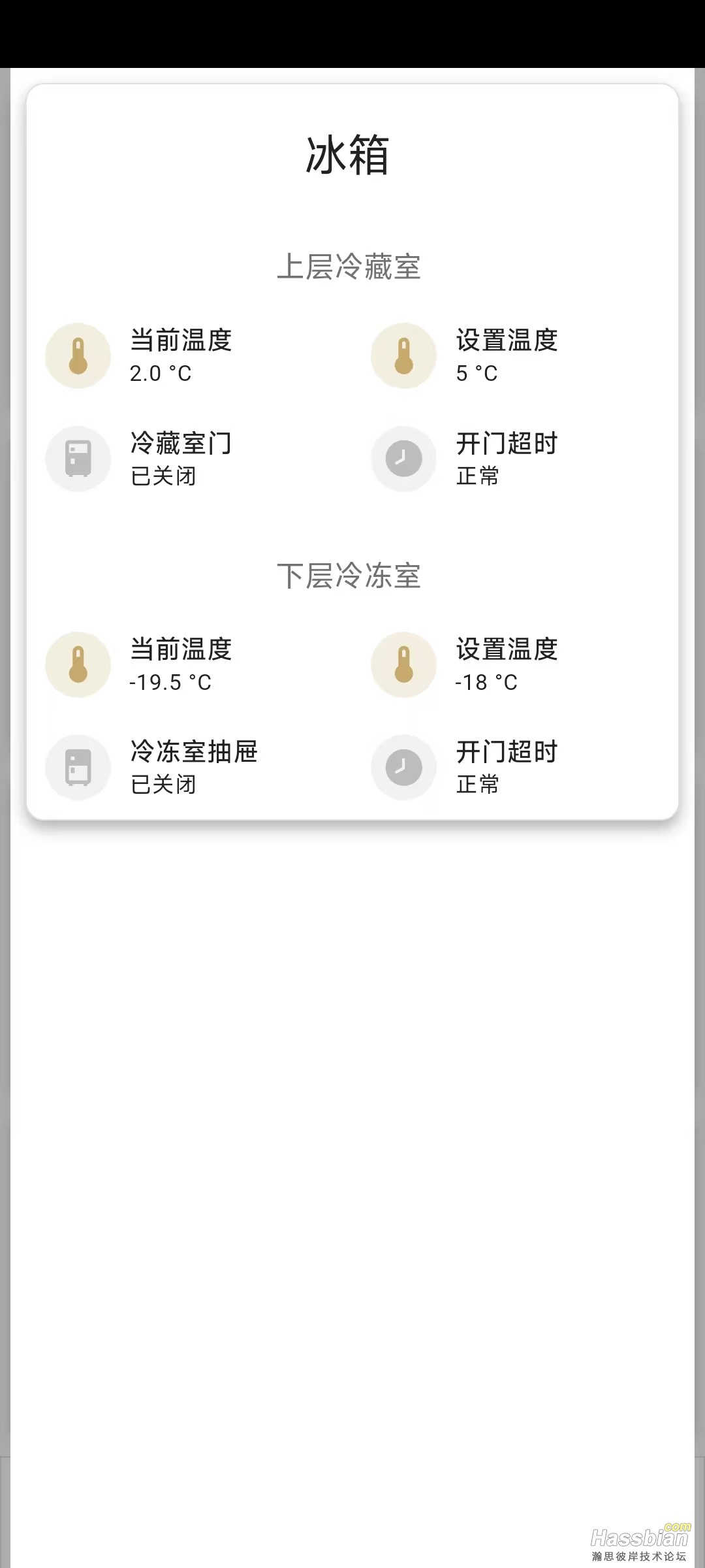

ea47da9594c8f7a6f3886504919ca88.jpg 如图,这个弹出卡片只有半个屏幕,但是背后蒙了一层白色的底,我看大佬分享的ui都是没有这个白底的,能够看到背后的仪表盘,这怎么解决?另外ha的app是不是没有很好的兼容安卓?这个大额头看的头皮发麻

这个弹出卡片只有半个屏幕,是你的卡片就只有这么高,browser-card不会去拉伸这个高度
一层白色的底,是browser-card自带的卡片默认值,可以理解为一张桌布,你的卡片就是桌子上的东西,很多UI都没有是因为把它便透明了。
怎么变透明,一般用card-mod,可以参考下我分享的帖子:https://bbs.hassbian.com/thread-27399-1-1.html
