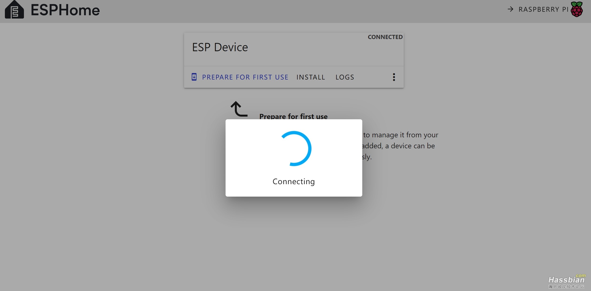

手上有几个大金空气传感器,想学C佬刷机,但去到esphome这里,PREPARE FOR FIRST USE这里,一直卡着connecting,半个小时也一动不动。小白一个,求助大神帮忙。
connecting
connecting

传感器上电了?编程器和传感器的连接没问题?rx接tx,tx接rx,gpio0和gnd短接

都按C肥教程做了,会不会是需要科学上网 网络才行呢?

你可以使用esphome的官方刷机软件 叫做 ESPHome-Flasher

这个与网络无关的

多试几次,有时候是短接没做好。

第一次应该是连串口上传吧,另外不同班子上传时操作也不一样,有的要按按键,有的要io上拉
