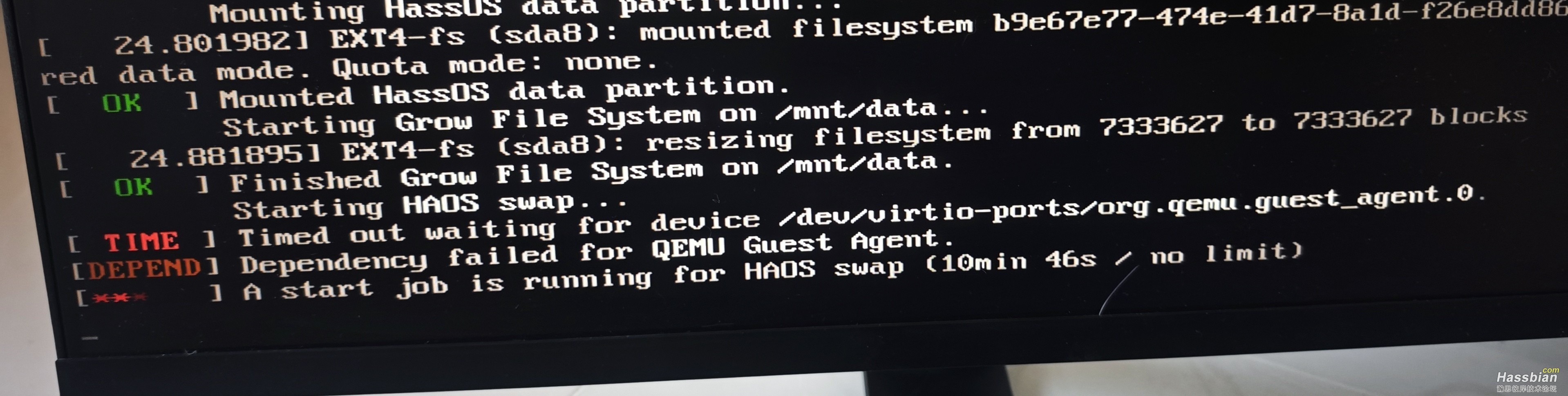

[求助] X86主机安装HAOS,卡在了SWAP 这里,求大腿解决。
发表于 2025-3-18 17:42:43 | 显示全部楼层 |阅读模式
工控机CPU是D2550
460
460
400
发表于 2025-3-19 11:17:47 | 显示全部楼层
报错信息是没启用qemu-guest-agent,你应该是vb或pve安装的,和你硬件模式设置有关,我PVE没启用这个也可正常用。 如果是pve的话在 选项 中有个qemu-guest-agent可以勾选启用。
