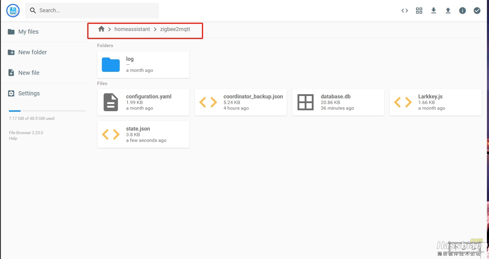

发表于 2025-3-19 08:38:29 | 显示全部楼层
回帖奖励 +3 金钱
guxingtianya 发表于 2025-3-19 00:14
谢谢大佬,重新进行修改指的原来改的名字没有了吗,要重新改;此外zigbee2mqtt的路径是什么啊,没找到, ...
不是设备名称,而是设备类型,路径是:HomeAssistant/zigbee2mqtt(如下图)
弱弱问下,设备类型怎么更改啊
