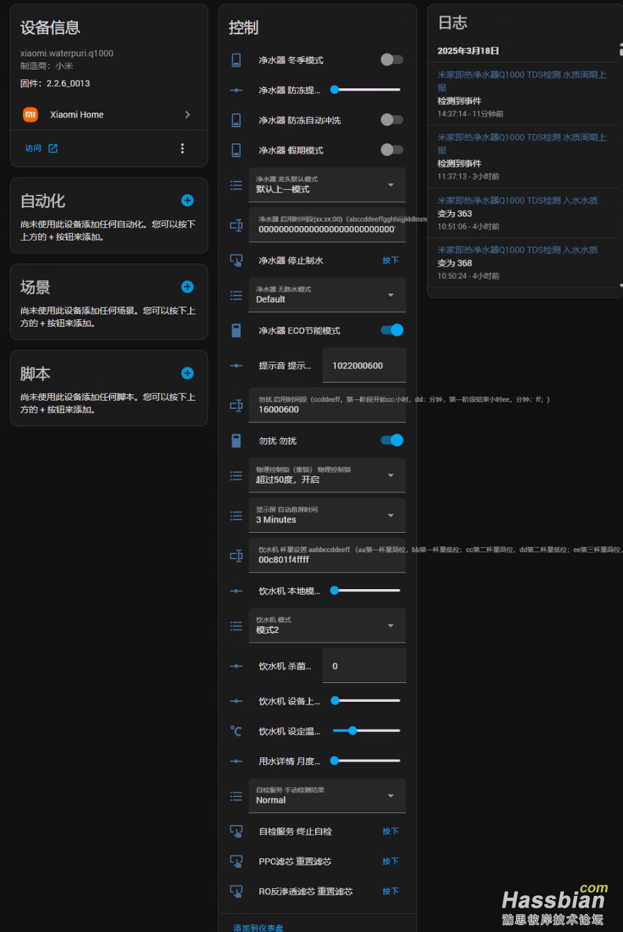

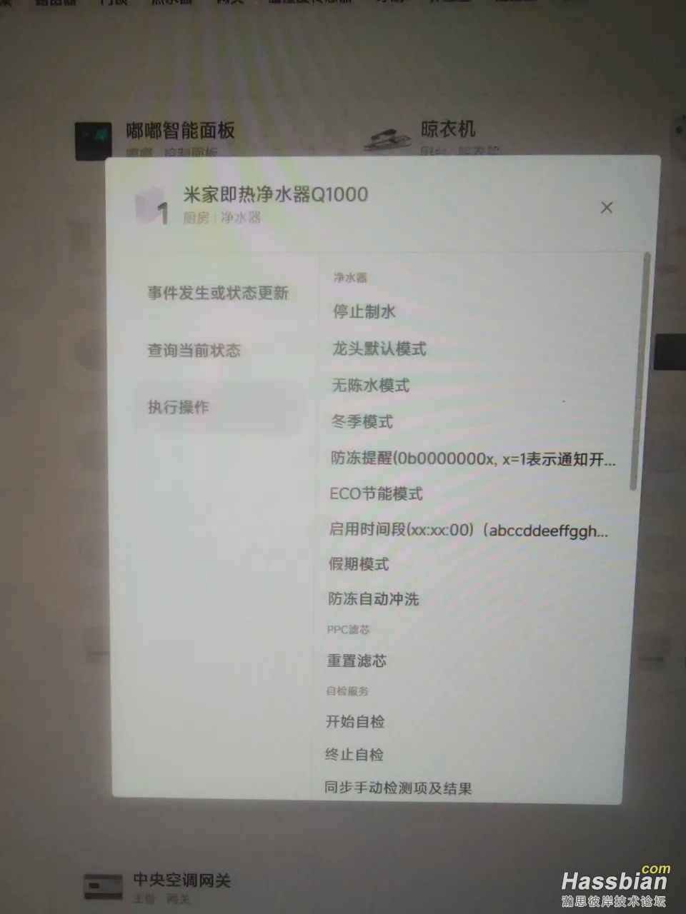

我家里用的小米即热净水器Q1000,目前有一个需求,家里孩子目前身高够不到净水器水龙头的按钮,也看不到水龙头按钮上的提示,我想放置一个无线开关实现孩子按下按钮后,净水器按照指定温度和指定水量出水,但目前Q1000支持的智能联动净水器在米家app里不支持自动操作,在极客版自动化里只能停止制水,不能制水,无法满足这个需求。
我通过mi-home添加了ha,在ha里也没有发现制水的相关按钮,有没有大神有相关的思路。

极客版自动化截图:
ha截图:

发表于 2025-3-18 18:50:43 | 显示全部楼层
查了一下实体,action确实只有停止
出于安全考量,米家不提供这种容易误操作实体,万一误触哗啦啦流水
你还是买个两三阶凳子给小孩踩吧,然后叫他快高长大
