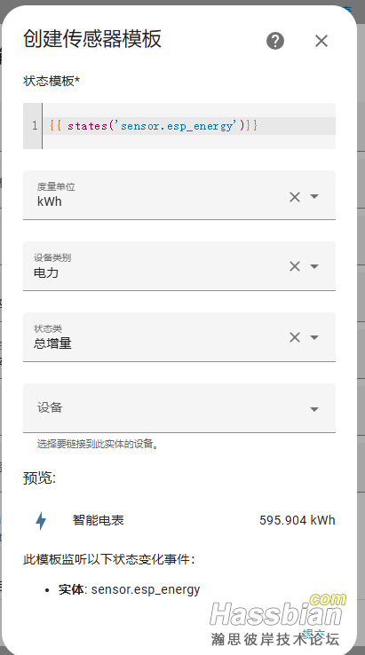

发表于 2025-3-18 14:59:58 | 显示全部楼层
用辅助元素,创建传感器,就可以接入了。

 楼主| 发表于 2025-3-18 15:15:12 | 显示全部楼层
bugensui 发表于 2025-3-18 14:59
用辅助元素,创建传感器,就可以接入了。
可以了,感谢!居然还得再创建一个传感器来引用另外一个传感器?怎么感觉这样设计不太科学哈哈哈

发表于 2025-3-18 15:20:21 | 显示全部楼层
smresultwithout 发表于 2025-3-18 15:15
可以了,感谢!居然还得再创建一个传感器来引用另外一个传感器?怎么感觉这样设计不太科学哈哈哈 ...
不是,可以在状态模板里,直接计算,我的只是个例子。

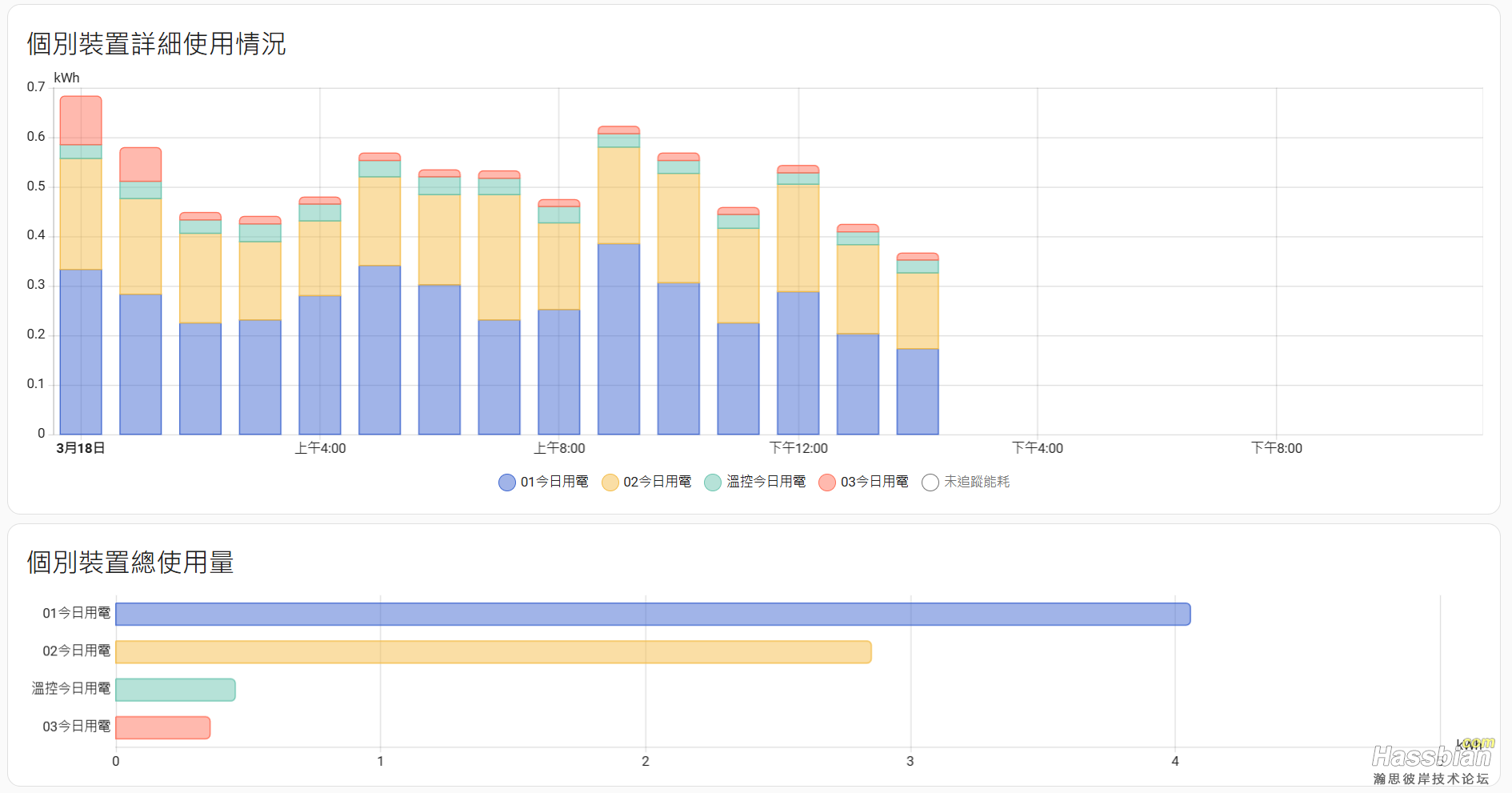

发表于 2025-3-18 15:40:37 | 显示全部楼层
我是把要總開關後的一些迴路放到個別裝置
例如冷氣迴路或是插座迴路
