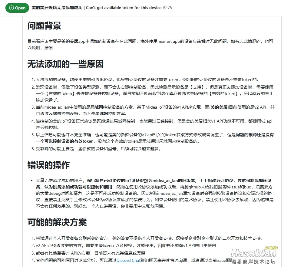

新装的美凌空调,用midea_ac_lan接入HA,提示无法获取空调token了,请问各位大神有其它办法接入不?

美的不给玩了,还好我只有空调是他的,之前接入的能拿到token的,需要保管好token,以后买有联网需求的新电器估计都不考虑这个牌子了

 楼主| 发表于 2025-3-18 09:50:52 | 显示全部楼层
gasment 发表于 2025-3-18 09:42
美的不给玩了,还好我只有空调是他的,之前接入的能拿到token的,需要保管好token,以后买有联网需求的新电 ...
唉,当初就是因为能接入HA才把美的生态列入购买清单的,这么整以后购买设备除了绕开hilink还得绕开美居

发表于 2025-3-18 10:40:05 | 显示全部楼层
juneberry 发表于 2025-3-18 09:50
唉,当初就是因为能接入HA才把美的生态列入购买清单的,这么整以后购买设备除了绕开hilink还得绕开美居 ...
我和你一样,目前看好像只能上vrf了
