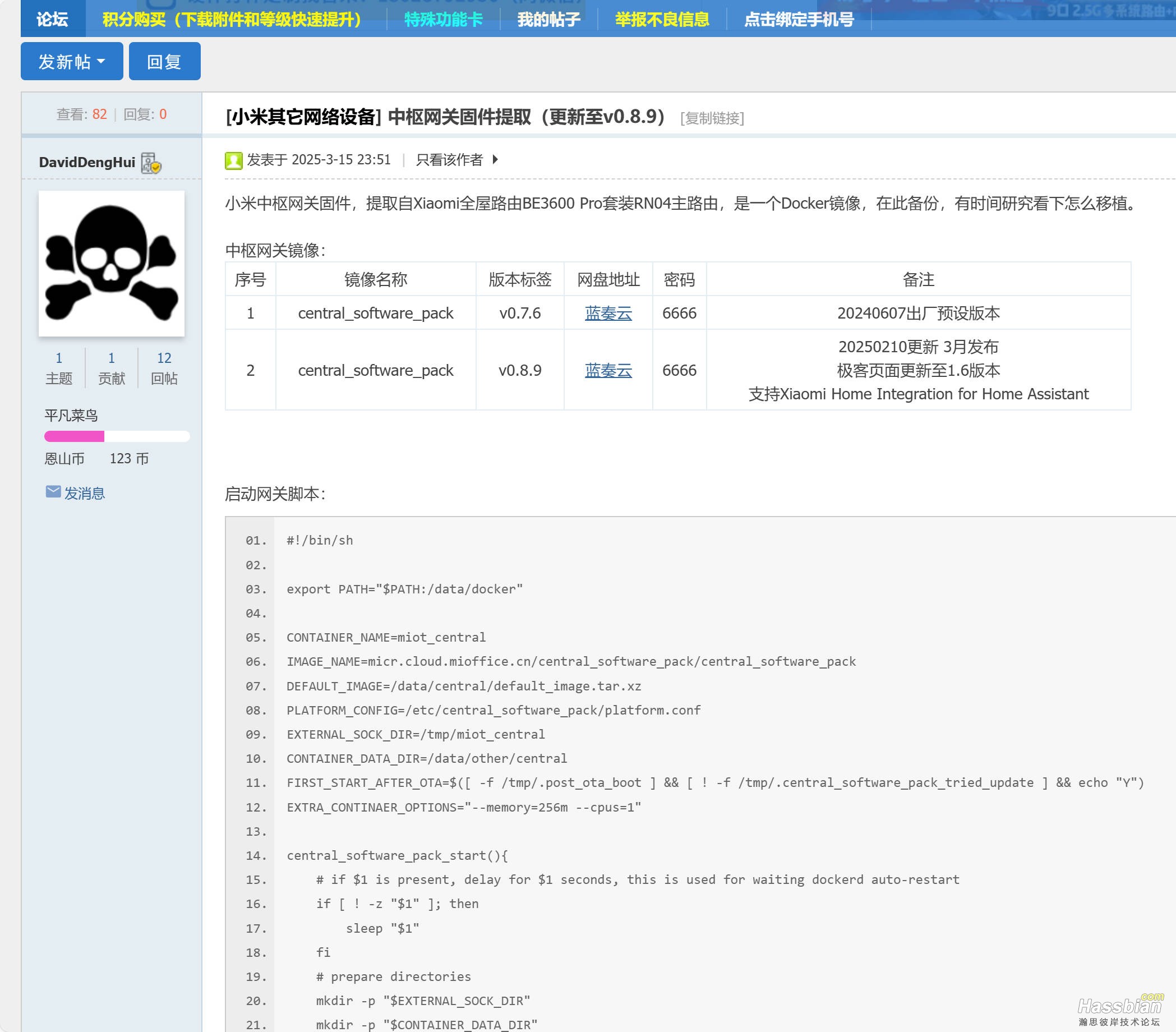

今天在恩山看到有网友分享了小米路由器BE3600 PRO中枢网关的docker镜像和启动脚本及平台配置文件,我感觉这个应该离第三方设备运行中枢网关docker镜像不远了,应该就差临门一脚了,欢迎各位大佬继续研究呀
网关程序docker镜像链接https://daviddenghui.lanzouo.com/iU4DV2qpm30j   提权码6666
感谢这位网友提供的详细资料,欢迎各位大佬接力研究。
